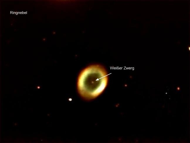

      Der Ringnebel mit seinem Zentralstern,der mit ca.15.4 Mag angegeben wird,habe ich nur kurz belichtet.
      Ich meine so um 30 Sek.
      Die meisten glauben, daß man mindestens 15 min. belichten muß um überhaupt noch was zu sehen. Stimmt gar nicht, denn mit derart langen Einzelbelichtungszeiten macht man nur den Himmel heller und fängt sich jede Menge Photonenrauschen ein. Ich selber belichte nur so 30 bis 60s und stacke mir die notwendige Gesamtbelichtungszeit zusammen. Welche Einzelbelichtungszeit für Deine Ausrüstung und ´Deinen´ Nachthimmel ideal ist, kannst Du auf der Seite ´Belichtung mit der Astrokamera´ nachlesen und unten auch ausrechnen lassen.
