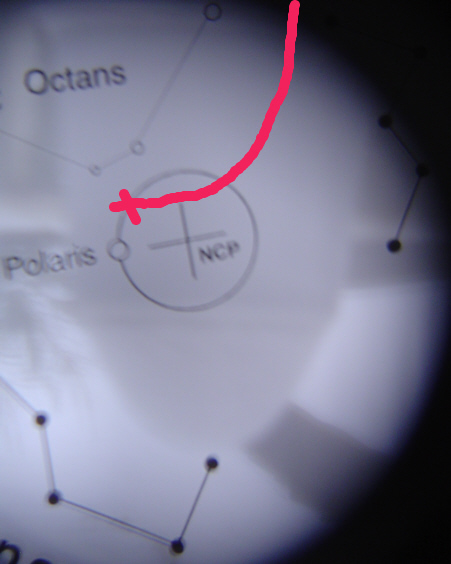

    • Re: Alte Vorhandene Teleskope als Leitrohr?
      Moin Thomas
      Das macht doch gar nix , jeder hier weiss was anderes , und da
      jeder hier jeden hilft , kann ich dir gerne was dazu sagen.
      Also , beim Einnorden ist wichtig , dass Polaris sich auf dem grossen Kreis
      befindet , und zwar im kleinen Kreis.Allerdings muss der Polsucher vorher
      mit der Datum/Uhrzeit-Skala richtig gedreht sein.Das ist auch im Handbuch der
      Monti ganz gut erklärt.
      Einfacher wäre Folgendes:
      Schaue dir die Stellung Polaris<->Kochab an , und stelle dir ein
      Zifferblatt vor , wo Polaris im Zentrum liegt.Dann liegt Kochab ja
      bei einer Ziffer.Sagen wir mal 7.00Uhr.
      Nun schaust du durch deinen Polsucher , und dann musst du Polaris
      so im Polsucher einstellen , dass er vom Grossen Kreis geteilt wird ,
      , und zwar an der Stelle , wo bei einem Zifferblatt 7.00Uhr wäre.
      Da der Polsucher aber auch in sich und in der Monti justiert sein sollte ,
      kannste dir folgenden Link durchlesen:
      <!-- m --><a class="postlink" href="http://www.hatschie.de/EBV/Astro_gross/052.html">http://www.hatschie.de/EBV/Astro_gross/052.html</a><!-- m -->
      Probiere damit den Polsucher zu justieren.
      Wenns nicht klappt , melde dich hier , dann müssen wir uns was anderes
      ausdenken.

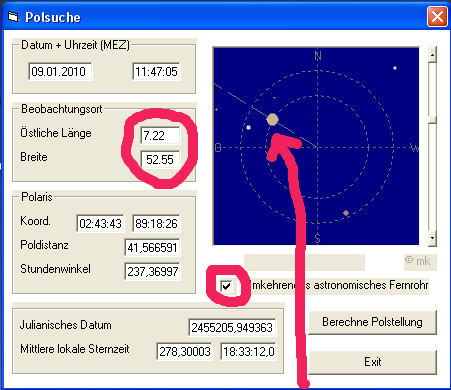

      Moin Thomas
      Hier habe ich noch ein kleines Programm , was dir die Stellung
      von Polaris anzeigt , wenn du deine Koordinaten eingibst:
      <!-- m --><a class="postlink" href="http://astro.schmid-koenig.de/software/software_pocket.html">http://astro.schmid-koenig.de/software/ ... ocket.html</a><!-- m -->
