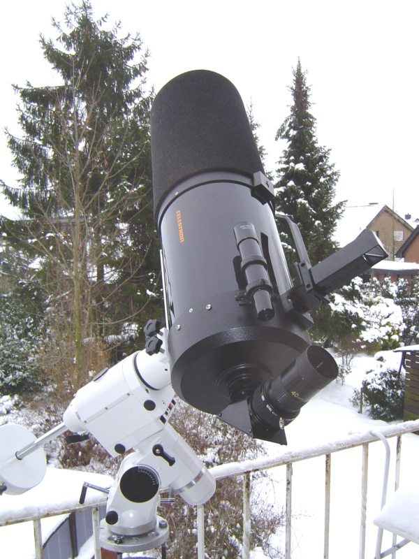

      Habe jetzt mir jetzt eine Theorie zusammengebastelt.
      Theorie:
      Je grösser die Oberfläche der Taukappe im Verhältnis zur
      Schmidtplatte , des so länger hält der "Trockeneffekt" an.
      Drum habe ich die Taukappe 100mm länger gelassen , die
      Aquarienunterlage ist ja sehr feinporig , da ja auch isolierend.
      Da müsste die Oberfläche ähnlich Microfaser doch erheblich
      grösser sein , als eine glatte Fläche.
      Rettungsfolie kommt noch dran.....

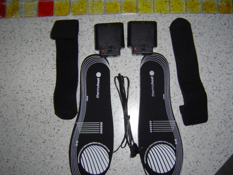

      Edit:So eben klingelt der Paketdienst , und bringt mir die ersteigerten
      Einlegesohlen.
      Wartet , mache eben ein Bild:
      1.99€ und 4,50€ Versand....
      Da kann man schon mit rumspielen....
      Die Sohlen sind übrigens gebraucht , aber unbenutzt!

      Wie hast du es mit der heizbaren Einlagsohle im Sinne, willst du die um die Taukappe rum montieren, oder wie. Die wären für die Füße auch nicht schlecht, kann ich nur bestätigen. :wink:
      Bin schon gespannt auf deine Ergebnisse.

      Nein , eigentlich sollten sie zwischen der Schmidtplattenhalterung
      und der Taukappe.So hätte ich es bis heute Mittag noch favorisiert.
      Nun bin ich 6Stunden älter , aber unschlüssiger.......

      Ja das hab ich befürchtet, die Dinger sind eigentlich ganz schön breit (die heizbaren Einlagsohlen!!!), da wirst dann zu weit im Tubus sein.
      Das ist sicher nicht ideal wenn der aufgeheizt wird. :shock:

      Das hab ich befürchtet, die Dinger sind eigentlich ganz schön breit (die heizbaren Einlagsohlen!!!), da wirst dann zu weit im Tubus sein.
      Ja , breit schon , aber mit einer Taschenlampe kannst du durchleuchten , und die Drähta
      sehen.Ein Streifen von ca. 3cm bleibt übrig.
      Das wäre schon perfekt.

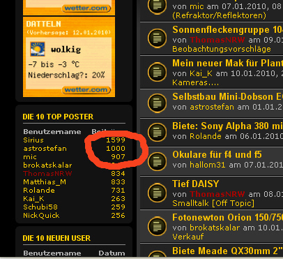

      Übrigens...
      Glückwunsch zum 1000. Beitrag

      Im Prinzip kann man die Sohlen grosszügig abschneiden , denn die
      Heizdrähte sind nur im Kreis.
      Jetzt habe ich 3 Möglichkeiten zum variieren.
      2 Sohlen = 12V
      2 Sohlen = 6V
      1 Sohle 0 6V

      Gestern u. Vorgestern habe ich jeweils 3 Std. Beobachtet ,und hatte
      nur die Taukappe ohne Heizung im Einsatz(kein Stromadapter).
      Ich hatte keinerlei Probleme , und denke , dass die Heizung bei ein
      paar Abenden nützlich wäre , aber insgesamt nicht oft gebraucht
      wird.
