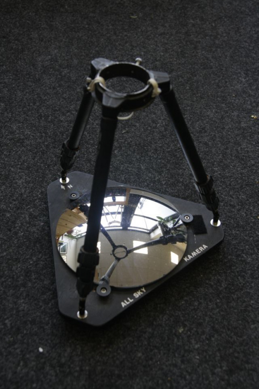

      Ich wollte erst warten , bis alles in trockenen Tüchern ist:
      <!-- m --><a class="postlink" href="http://www.gerdneumann.net/v2/deutsch/schnaeppchen_liste.html">http://www.gerdneumann.net/v2/deutsch/s ... liste.html</a><!-- m -->
      Hier in dieser Liste ist das Gerät , was ich gebraucht erstanden habe. :wink: :wink:
      Der Spiegel braucht noch eine kleine Heizung , und die Kamera oben
      wird auch noch ein Schutzgehäuse bekommen.
      Danke für eure Beiträge , und

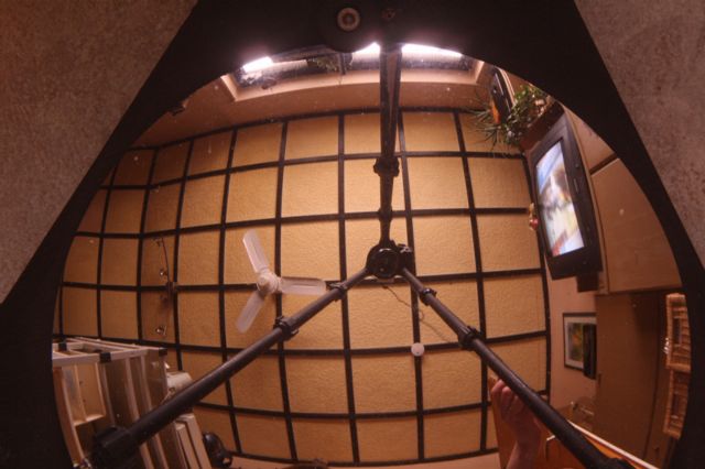

    • Re: Hat wer ne All-Sky-Camera im Einsatz?
      Moin Leute
      Hier mal ein Bildchen vorab:
      Da wir preislich nicht auf einem Nenner kamen , schlug ich vor ,
      dass der Gerd noch ein Ronchiokular drauflegt.
      Joa.....jetzt kriege ich ein Ronchiokular..und weiss nicht so
      recht , was ich damit machen kann , ausser zu beurteilen , ob
      die Optik schon ausgekühlt ist.
      Von meinen Geräten habe ich überall Ronchitests , teilweise
      Zygo , ausser dem PST , und dem Novalux 60/415.
      Gut , ich kann euch erzählen , ob Zenitspiegel so gut sind ,
      wie die Hersteller schreiben...
      Schönes Wochenende , und....

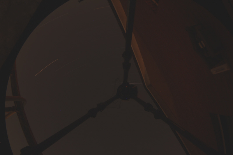

      Moin Leute
      Ich habe mal eine Animation erstellt.
      Jedoch ist sie als Gif so mickrig , drum habe ich einen
      Bildschirmschoner erstellt.
      Mars in der Krippe:
      <!-- m --><a class="postlink" href="http://www.file-upload.net/download-2281623/ASK.scr.html">http://www.file-upload.net/download-228 ... K.scr.html</a><!-- m -->
      Den Bildausschnitt habe ich so gewählt , um ein Iridium einzufangen , aber
      da muss wohl gerade die Pause bei der Spiegelvorauslösung gewesen sein.
      Da hälst du die ganze Nacht drauf , und verpasst den riesigen Boliden beim
      Bilderwechsel. :cry: :cry:
      Das habe ich so nicht bedacht , und muss mir was Neues ausdenken.
      Hier habe ich mal 2 Bilder mit je 45Minuten Belichtung addiert:
      Es ist künstlich aufgehellt , und man sieht die Unterbrechung in den Strichpuren
      deutlich.
      Auch sieht man gnadenlos alles andere , ungeschwärtzte Teile , lockere Kabel.....
      Nun werde ich Versuche machen , wo der CLS-Clipfilter in der Kamera bleibt.
      Damit kann ich die Bilderzeiten verlängern , und habe weniger Pausen.
      So steigt die Chance auf einen lückenlosen Himmel immens an.
      Also , es gibt immer was zu tun....
      Moin Marcus
      Na , der Timer ist so programmiert , und ich hatte es nicht
      geändert.Deswegen die langen Pausen.
      War aber auch nur , um eine Animation zu machen , wie es
      dämmert , und so langsam die Sterne durchkommen.
      Das hat aber mit AllSky nix zu tun.
      Durch ein anderes Objektiv mit Blende 64 und dem CLS-Filter
      hoffe ich auf einen Shutter verzichten zu können.
      Denn es wird immer komplizierter:
      Angedacht war eine SLR mit Diafilm auf dem Berg zu bringen ,
      und am anderen Morgen wieder abzuholen.
      Nun brauchts schon Strom für den Timer , evtl. Akku für Shutter
      und Spiegelheizung.....
      Gut , für die ASK wollte ich ehe ne alte 300D besorgen , aber auch
      diese würde ich ungerne allein über Nacht in die Wildnis stellen.
      Die Bilder die ich hier eingestellt habe sind mit einem Rubinar 35mmF/16
      mit Telekonverter(2-fach) , also effektiv F/32 entstanden.
      Drum sieht man kaum Sterne , was aber bei einem Schuttereinsatz nicht
      anders wäre.Sterne sollen aber auch nicht drauf , sondern Boliden.
      Im Prinzip zählt , je dunkler der Himmel , je weniger Pausen werden gebraucht ,
      um so lückenloser wird die Nacht dokumentiert.
