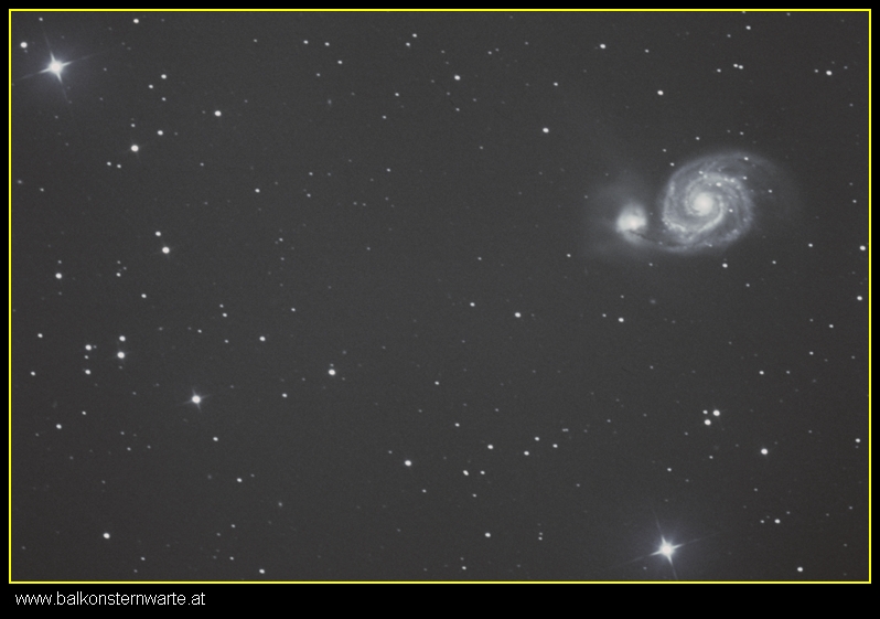

      Nachdem ich dies hatte gab ich der Montierung den Befehl zu M51 zu schwenken, und das tat sie wirklich gut, denn die Whirlpool Galaxie war schön mittig auf dem ersten Probeschuss. :mrgreen:

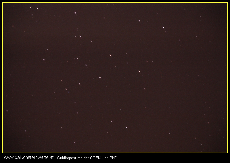

      Super dache ich jetzt nur noch Guiden und dann geht’s auch schon los, ne, ne mir geht der Satz nicht mir aus dem Kopf den mir der Matthias oben geschrieben hat „…hast du Leitrohrschellen verwendet“, nein eben nicht, und deshalb krieg ich auch keinen Leitstern rein. :H:Schrei Das Leitrohr ganz fix montieren war keine so gute Idee. Jedenfalls musste ich M51 ganz ins obere rechte Eck bannen damit ich einen Leitstern hatte. Da meint man jetzt ist das schlimmste vorbei, denkste, jetzt kommt’s erst dicke, denn als ich mir im Graph die beiden Kurven ansah war der Schock groß. Die Dek. stieg in einem Bogen an und fiel dann abrupt ab, und dass wiederholte sich dauernd. PHD hielt den Stern aber ohne Probleme.
      Leider wurde mein erstes Bild mit der CGEM und dem Uranos drauf eins mit Eiern, obwohl ich mehr mit einer Bildfelddrehung gerechnet hätte.

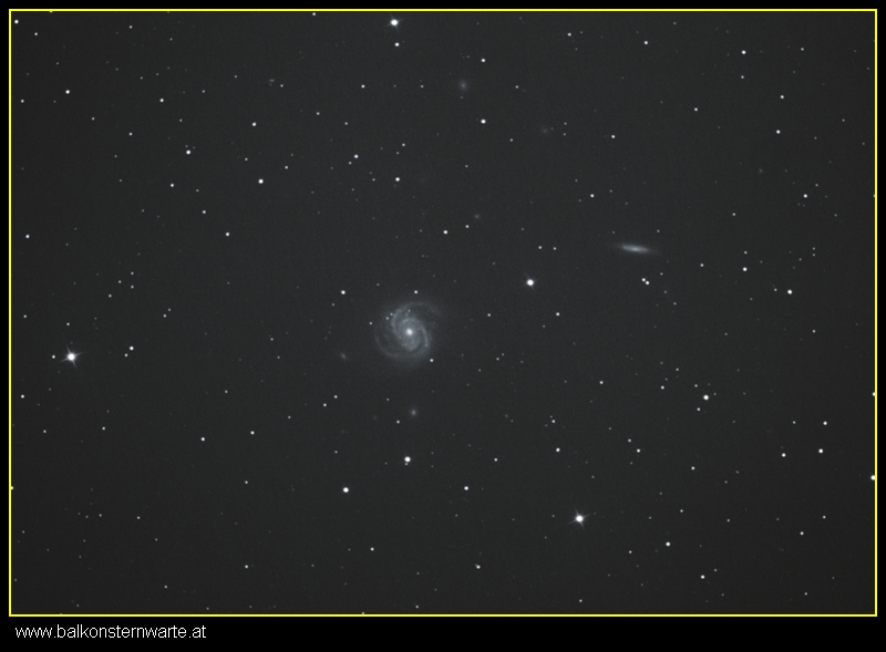

      Am nächsten Abend ging es gleich wieder an die Sache, diesmal aber stellte ich die Montierung über Polsucher richtig ein. Bei M51 war natürlich wieder Fehlanzeige mit einem Leitstern drum schwenkte ich zu M100 und dort fand ich dann einen. Auch das Guiding lief ganz super, sagen wir mal so lange ich auf meinem Stühlchen sitzen geblieben bin. Sobald ich nur vorsichtig aufgestanden bin gab es einige heftige Ausschläge die nach kurzer Zeit wieder von selbst ausklangen. :shock: Jetzt hatte ich auch den Fehler warum es damals mit dem LX10 bei M51 die Zick zack Sterne gab. Der ganze Balkon schwingt an dieser Stelle, der Boden ist ja Betoniert und alles frei, außer da wo ich die Säule habe da ist der Aufgang von der Tiefgarage drunter, da Schwingt nichts. Zumindest fällt es nicht auf.
      Hier das Bildchen von M100 mit etwas runderen Sternen.
