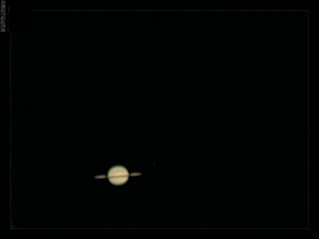

      Hallo Matthias, hallo Michael,
      habe mich wiederholt mit Registax und Fitswork auseinandergesetzt und den Saturn vom 25.06. erneut bearbeitet. Wie Matthias bereits geschrieben hat, ist mit mehr Details nicht zu rechnen, weil Saturn sehr wenig Fläche auf dem Chip ausleuchtet. Wenn man mehr schärft, gehen de Bandstrukturen verloren, macht man weniger ist das Rauschen zu stark.
      Das heisst für uns, dass die Barlow mit Abstand betrieben werden muss!
      Die Farbränder sind durch das Ausrichten der RGB Layer etwas minimiert.
    • Re: Erfahrungen mit Barlows? - Planetenfotografie
      Hallo Karsten,
      das mit den Farbrändern hat wirklich was gebracht, fallen jetz nicht mehr auf - zumindest mir.
      Beim Schärfen war damals der Mexican Hat von Giotto schon gut. Mit Fitswork habe ich es am Planeten noch nicht probiert und Registax habe ich noch nicht wirklich verstanden :oops: - das Teil ist aber auch komplex. Aber stimmt schon, wenn er zu klein ist, geht halt nicht so viel. Meine Erfahrung mit Barlow ist aber, wenn das kleine Bild schon Unscharf ist, vergrößert die Barlow nur die Unschärfe weiter - und bringt dadurch nix. Da ich da aber wirklich nicht viel Erfahrung habe, lasse ich mich gerne vom Gegenteil überzeugen und hoffe für Euch, dass der Abstand dann was bringt. Mit Saturn wird das aber wohl generell schon schwierig in diesem Jahr...
      Viel Erfolg wünscht
      danke, dass es Dir aufgefallen ist :o. War ziemlich tricky die Farbränder wegzubekommen. Mit Registax fast unmöglich und nur in Fitswork machbar.
      Schade, dass die Saturn Saison zu Ende geht - die nächsten Versuche werden dann an Jupiter passieren. Der ist größer und hat mehr Struktur. Ist zum Probieren bestimmt viel besser!?
