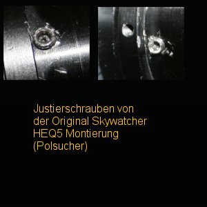

      Mein Problem bei dem Polsucher ist der,
      ich hab gerade alles so aufgebaut wie
      du beschrieben hast und er "eiert" beim drehen der
      Achse. Hatte ich schonmal getestet, vor langer Zeit
      und dann hab ich an deisen Seltsamen Schrauben gedreht.
      Die sind innen Hohl?!?
      Raus hab ich sie bekommen aber dann nicht mehr wirklich rein.
      Hab da voll geschwitzt, hatte auch die Linsen vom Polsucher
      einzeln in der Hand.... :H:Schrei
      Aber hab nach langer Zeit die Schrauben wieder rein bekommen.
      Was sind das eigentlich für Schrauben?
      Die sind innen Hohl?????
      Was nimmt man da zum drehen der Schrauben?
      Sind am neuen Polsucher bessere Schrauben dran?
      LG Thomas

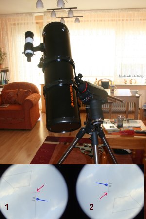

      Hier nochmal ein paar Fragen die schon
      seit längeren vorhanden sind.
      Zwecks Ausrichtung das Teleskops.
      Ich hab mein Teleskop immer auf Balkonien gestellt,
      kurz durch den Polsucher geschaut und den Polarstern
      auf den Kreuz Positioniert.
      Mein Teleskop stand da immer so da.
      Ist das, wenn ich nach dem aufstellen das Goto mache falsch?
      Oder muß ich auch da das Teleskop genau mit dem Polsicher ausrichten?
      Sagen wir mal ich richte es genau aus und es steht dann so da....
      Ist das dann ok? Und ich kann dann einfach mit dem Goto ab dieser Beispielstellung beginnen?
      Noch eine frage.
      Da man ja den Polsucher rein und raus schrauben kann...
      Wie weis ich genau ob er richtig drin ist?
      Er kann ja wie hier in diesem Beispielbild mit der ausrichtung:
      Die Stellung 1 oder auch 2 haben? Oder ist auch dies egal.
      Das waren die beiden wichtigsten Fragen beim Positionieren des Teleskopes.
      Wie ihr seht hab ich noch nicht wirklich richtige erfahrungen mit dem Polsucher.
      Aber ich bin auf dem besten Weg dies zu verstehen.
      Danke schonmal an Euch!!!
      Thomas

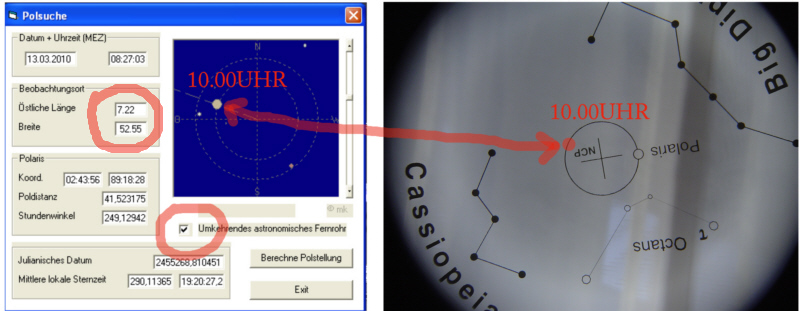

    • Re: WCS – WebCamScheinern Frage
      Moin Thomas
      Die Schrauben deines Polsuchers sind nicht hohl , sondern sie
      haben einen Innensechskant:
      <!-- m --><a class="postlink" href="http://de.wikipedia.org/wiki/Inbus">http://de.wikipedia.org/wiki/Inbus</a><!-- m -->
      Warscheinlich hast die die jetzt vermurkst.
      Ist aber egal , weil du mit deinem Polsucher nur über die Datum+Zeitskala
      einnorden kannst.(Nonius)
      Das ist sehr ungenau.......
      Drum besorge dir den neuen Polsucher , und bitte doch darum den eben
      auf die optische Bank zu legen.(Mittigausrichtung)
      In dem neuen Polsucher ist dann ein Kreis , womit du viel genauer
      Einnorden kannst.Auch kannst du Computerprogramme wie
      "Polsuche.exe" benutzen , um deine Monti einzunorden.
      So , das war es erstmal....
      Hallo Thomas,
      Das Scope muss dazu in oberster Stellung stehen und Richtung Polaris zeigen. In dieser Stellung sollte sich (zumindest bei mir) Cassiopeia unten links befinden. Bewegst Du nun die Achse, wandert das Polsucher Bild mit.
      Aber eigentlich müsste man noch irgendwo die Zeit an der Polachse einstellen können.
      Clear Skies

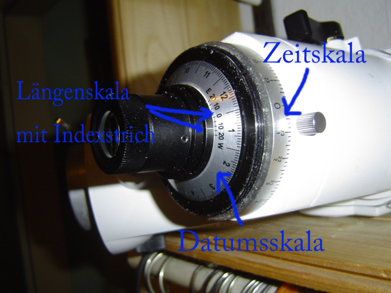

      Moin Martin
      Natürlich muss die Stellung Polaris <-> RA-Achse richtig sein.
      Also am 1. November um 0.00 Uhr sollte Polaris nach unten zeigen.(6.00Uhr)
      Dann wird ja nur die Längenabweichung eingstellt , und Datum und
      Zeitskala in Deckung gebracht:
      Moin Martin
      Bin gerade zum Aufwärmen drinnen.
      Nur ganz kurz...hier ist die Anleitung in Deutsch:
      <!-- m --><a class="postlink" href="http://www.planetarium-klagenfurt.at/images/stories/pdf/Skywatcher_HEQ5_EQ6-SkyScan_Bedienungsanleitung.pdf">http://www.planetarium-klagenfurt.at/im ... eitung.pdf</a><!-- m -->
      Da steht alles drin(Seite 10) , aber wenn noch Fragen sind , schreibe ich morgen
      gerne was dazu.
      Schöne Beobachtungsnacht , und
