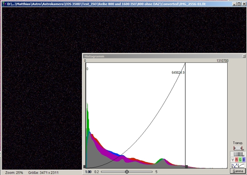

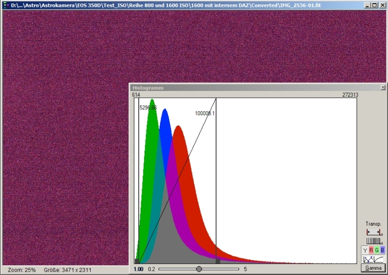

      Es ging mir darum, die bessere Bildgewinnung zu ermitteln. Dabei habe ich 20 Darks á 180 Sekunden bei 800 ISO gemacht, und 20 á 90 Sekunden + "Kamera-internen Abzug" bei 1600 ISO. Danach habe ich die Bilder in Fitswork via Batch Bearbeitung gestackt. Das Ergebnis war folgendes:
      Hier das entstandene Bild aus 20 Darks bei 800 ISO ohne Abzug. Man achte auf das Histogramm, den Tonwertumfang und die von Fitswork drübergelegte Kurve:
      Und hier das Bild aus 20 Darks bei ISO 1600 mit internen Abzug. Und wieder auf das Histogramm und die Kurve etc. achten:
      Ich habe an den Kurven nichts gespielt. Das war Fitswork. Die Bilder wurden zur gleichen Zeit mit den gleichen Fitswork-Einstellungen geladen.

      Was, um alles in der Welt, macht Fitswork da eigentlich??
      Nebenbei sei noch erwähnt, dass ich aus den beiden Bilder nicht wirklich schlau werde. Ich habe erwartet, dass das Bild mit dem internen Abzug weniger Farbe zeigt. Allerdings sieht man am Histo schön, dass die Farbkurven wesentlich "flacher" sind, als ohne internen Abzug, wo die Farbkurven (da ist ja eigentlich nur eine :wink: ) links eine gemeine steile Kante zeigt.
      Oder sehe ich da was falsch?
      Die Rohbilder sind jedenfalls mit internen Abzug um ein vielfaches besser, als mir Fitswork es im Summenbild zeigt.

      bei Dir hat Fitswork ganz gut gearbeitet. Das, was Dich so verwundert, ist die automatische Histogrammanpassung. Dabei versucht Fitswork, das Histogramm so zu strecken, dass der im Bild vorhandene Wertebereich (der ja üblicherweise mehr als 8 Bit pro Kanal enthält) möglichst günstig auf die Bildschirmfarbtiefe abzubilden. Das kann man jederzeit auch manuell auslösen, in dem man im Histogrammfenster mit der rechten Maustaste klickt und "Automatisch anpassen" auswählt.
      Vorteil der Methode: Im Gegensatz zu anderen Programmen (z.B. DSS) sieht man gleich nach dem Stacken etwas von seinen Nebeln im Bild, da bereits ein Gamma zur Kontrastanhebung eingestellt ist und der Wertebereich angepasst wurde.
      Möchtest Du zwei Bilder visuell vergleichen, würde ich folgendes machen:
      1. Das Bild mit dem höheren Dynamikumfang (also in Deinem Fall das erste Bild ohne Abzug, das hat ja mehr Rauschen -> höhere Dynamik) her nehmen und das Histogramm so einstellen, dass der interessierende Wertebereich abgedeckt wird (also linke und rechte senkrechte Linie verschieben, biss alles, was interessiert, innerhalb beider Linien ist). Falls dir eine lineare Tonwertumwandlung wichtig ist, das Gamma auf 1 stellen. Dann mit rechter Maustaste im Histogramm diese Einstellungen abspeichern in eine .fwh Datei (Fitswork Histogramm). Dann das zweite Bild öffnen und im Histogrammdialog mit rechter Maustaste die Histogrammeinstellungen wieder laden. Somit haben beide Bilder exakt das gleiche Histogramm.
      Übrigens, Fitswork wendet das Histogramm nicht auf die Bilddaten direkt an, sondern verwendet diese Info nur zur Anzeige. Schließt man das Bild und öffnet es wieder, sind die Histogrammeinstellungen wieder auf "Automatisch anpassen", ergo "verloren". Daher bei geglückter Histogrammeinstellung selbiges gleich wieder abspeichern, parallel zum Bild. Das sieht auf den ersten Blick zwar etwas umständlich aus, aber damit ist man halt flexibel und kann ein Bild mit mehreren Histogrammeinstellungen verwenden, ohne gleich die ganze Fits-Datei zu kopieren.

      nochmal kurz zum Histogramm: Die Maximalwerte sind im zweiten Bild deutlich niedriger als im Ersten. -> Der Abzug ist super!
      Interessant für Dich dürfte auch die Statistikfunktion sein: Im Bild rechte Maustaste drücken und "Bildstatistik zeigen" auswählen. Dann siehst du den Mittelwert und die Standardabweichung. Je niedriger letztere ist, desto geringer die "Information" im Bild, wobei die "Information" beim Dark natürlich nur das Rauschen bzw. der Dunkelstrom ist ;)
