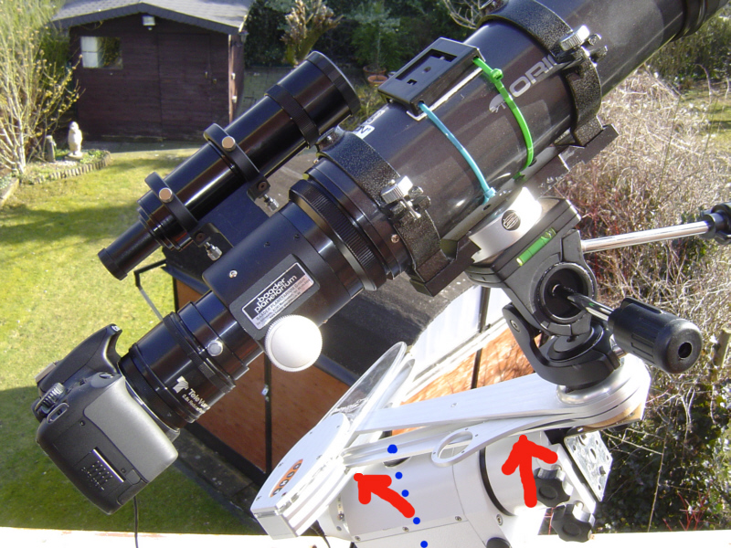

      Moin Leute
      Als stolzer Besitzer einer Astrotrac , will man ja
      auch einen stabilen Unterbau haben.
      Also , ein Getriebeneiger sollte es schon sein.
      Alle stabilen Lösungen ala Manfrotto scheiterten
      am Preis.Billigere Lösungen an der Stabilität.
      So entschied ich , eine gebrauchte EQ5 soll es sein.
      Bei EBäh ersteigerte ich eine für 64,50€.
      In den nächsten Tagen wird sie hier eintreffen.
      Da ich ja noch eine 90°Winkelschiene brauche , fertigte
      ich diese heute Morgen , und testete den Aufbau auf meiner
      HEQ5.
      Und so siehts aus:
      Ihr glaubt gar nicht , wie komfortabel der Polsucher
      bedient wird.
      Durch den Polsucher der Astrotrac schauen , und mit den
      Polrichtungsschrauben der EQ5 Polaris in Stellung bringen.
      Also , wer nicht gerade mit seiner Astrotrac in den Urlaub
      fliegen will , findet immer eine billige Lösung zum stabilen
      Unterbau.
      Wenn man bedenkt , was ich für die gleiche Tragkraft bei
      Manfrotto bezahlt hätte , oder wieviel die Polhöhenwiege
      von Astrotrac kostet......
      Irgendwie hat meine Astrotrac auf dem Foto jetzt Goto?!

    • Re: A-Trac auf EQ5.Nun dreht er ganz durch....
      Moin Jürgen,
      interessante Monti, die Du gebaut hast.
      Sorry, wenn ich Kritik übe. Wenn das Bild nicht völlig perspektivisch verzerrt ist, dann behaupte ich mal, daß dieser Aufbau für die Fotografie, nicht funktioniert.
      Der Winkel zwischen der Monti und der Astrotrac ist unterdimensioniert und der Stativkopf ist zu hoch, damit ist der Schwerpunkt des Ganzen auch zu hoch.
      Sieht mir alles etwas "wackelig" aus und ich denke nicht, das Du daran viel Freude haben wirst.
      Moin Schubi
      Ich kann dir grade nicht folgen....
      Auf dem Bild siehst du eine HEQ5 auf Säule , wo mit einem
      90°Winkel die Astrotrac befestigt ist.
      Danach geht es weiter wie bei jeder anderen Astrotrac auch.
      Die HEQ5 ist quasi eine Polhöhenwiege....
      Moin Jürgen,
      Ich habe den Aufbau schon richtig erkannt. Ich meinte den 90°Winkel, der macht meines Erachtens keinen vertrauenswürdigen/stabilen Eindruck. Zumindest sollten dort ein paar Knotenbleche rein.
      Der Stativkopf scheint mir zu ausladend (lang) zu sein....aber vielleicht muß das ja so.
      Bin mal auf Deine ersten Bilder gespannt.
      Viele Grüsse und CS
      Hallo Jürgen
      Hallo Schubi
      Da muss ich dem Schubi Recht geben, der Winkel scheint wirklich etwas Schwingungsanfällig zu wirken. Würde da auch über eine Verstrebung nachdenken. :!:
      Ich hab ja von Statik überhaupt keine Ahnung sonst würde ich nicht den 8“ Foto-Newton aufs LX10 packen. :fkdjfkjfd
      Ist schon Easy, oder :?: :lol:
      Moin Leute
      Man kann es auf dem Bild nicht sehen , aber an den roten
      Pfeilen liegt die Astrotrac auf der HEQ5 auf.
      Wenn die EQ5 da ist , werde ich evtl. noch durch den
      Polsucherschacht (blaue Punkte) eine Befestigungsmöglichkeit
      benutzen.
      Moin Mods , ich habe das Bild austauschen wollen , und habe es ersetzt.
      Leider kann ich obigen Einstiegspost nicht mehr ändern.
      Drum setzt eben dieses Bild oben ein.
      Sorry für die Mühe , und Danke im Vorraus....

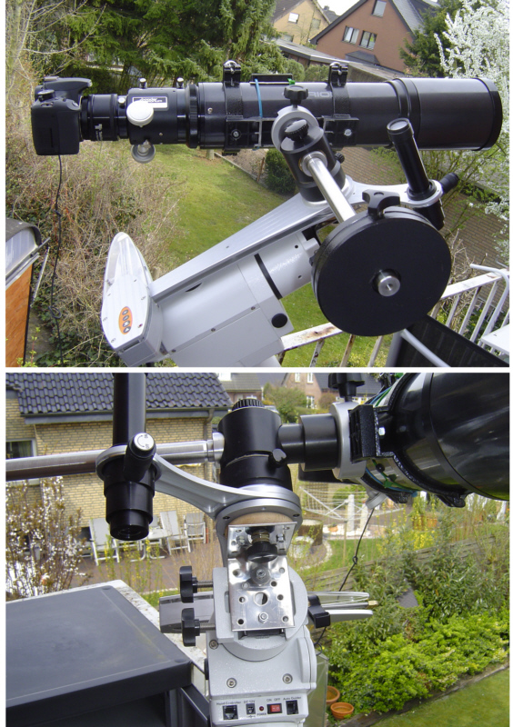

      Moin Leute
      Der PH36-Neiger erwies sich als viel zu ausladend.Auch fehlte eine Möglichkeit
      ein Gegengewicht zu plazieren.
      Drum erwarb ich kurzerhand eine GiroMini , und plaziere diese mit dem
      3/8"-Gewinde direkt auf die Astrotrac.
      So komme ich mit dem Schwerpunkt viel weiter an die A-Trac , und
      das kann über Gelingen und Missgelingen entscheiden.
      Hier muss wieder die HEQ5 anstelle der EQ5 ran..
      Die originale Deklinationseinheit von Astrotrac kostet das 3-fache.....
