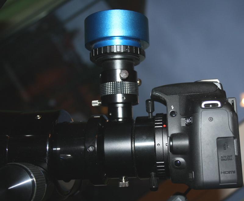

      Hab nun schon über 1 Jahr und 5 Monate Erfahrungen mit einem OAG am Equinox80 sammeln können. Wenn ich denn mal CS hatte ;)
      Die Verbindung Equinox80, Celestron Radialguider mit der ALCCD5, PHD und der CAM, funktioniert zwar, ist aber in "sternenarmen" Gebieten recht nervenaufreibend.
      Da muss man schon manchmal etwas hin und her fahren, sowie am OAG drehen, bis man einen Leitstern hat.

      Und dies geht beim Equinox m.E. auf den OAZ. . Wenn der OAZ nicht 100prozentig eingestellt ist, hat man kaum eine Chance, anständig zu fokussieren. Der OAZ rutsch dann durch.
      Aufgefallen ist mir auch, dass die Einstellung des OAZ´s sich mit der Zeit verändert.
      Der OAG scheint mir etwas zu schwach (?) für die ALCCD5.2 zu sein. Ständig hab ich da eine „Lose“ drin,...oder besser gesagt,...das Teil zerlegt sich von alleine...sehr Übertrieben gesagt ;) Die Hülse löst und das Prisma verdreht sich.

      Kannst Du denn den OAZ nicht etwas strammer einstellen?? Und außerdem: Klemmst Du den OAZ nicht fest nach dem Fokussieren?
      Wenn der OAZ nur durchrutscht, würde ich das mit dem Einstellen mal vorsichtig versuchen. Wenn der allerdings auch noch verkippen sollte, mach das evtl. keinen Sinn.
      Ich habe/hatte an meinem ED80 eine 350D mit Batteriepack. Das sind ca 920 Gramm. Ein Crayford OAZ sollte so um die 2 Kg abkönnen, wenn ich mich nicht irre.
      Klar, mit dem 102/500 und der ALLCCD 5.2 hast Du natürlich Sterne wie Sand am Meer. Mit der ALCCD 5 und dem 102/500 hatte ich den Kern von NGC6946 auch auf dem Bild. Schwach, aber nicht zu übersehen!
    • Hi Matthias,
      hatte den OAZ schon neu eingestellt, aber beobachtet, dass er sich im Laufe der Zeit wieder von alleine löst.
      Teilweise so schlimm, dass man nicht mehr fokussieren konnte. Hab es bisher auf das Gewicht geschoben.
      Als ich noch die kleinen ALCCD5 am OAG hatte, hatte ich nie Probleme, weder mit dem QAZ noch mit dem OAG.
      Da brauchte noch nicht einmal die Feststellschraube festziehen,…einfach nur mit Fokussmotor fokussieren und los ging es. :D
      Ein Verkippen des OAZ hab ich aber noch nicht festgestellt.
      Wenn wir uns mal wieder treffen, spätestens auf dem ITV n44533 dann gucken wir uns den OAZ mal genauer an ;)
      Muss jetzt erst mal sehen, wie ich den OAG etwas stabiler hinbekomme. Denn es darf nicht sein, dass da was „wackelt“,...das geht gar nicht.

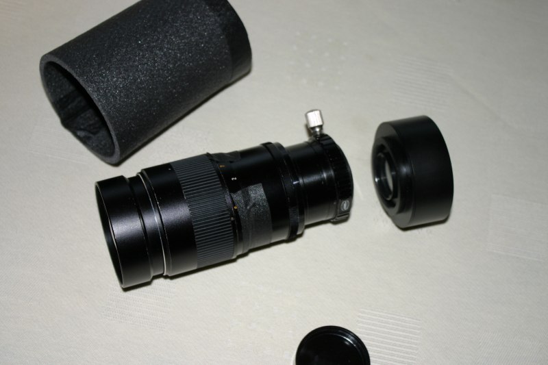

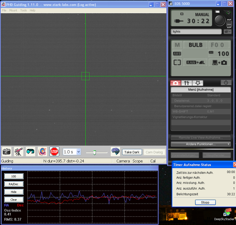

    • 1200mm mit 200mm nachführen?
      Ich hab ja die letzten Wochen mit verschiedenen Leitrohrbrennweiten am 12er einige Tests unternommen. Zum Einsatz kam der zersägte 76/700mm Newton, der 102/1300mm Mak von SW mit 0.5Reducer, und der 80/400mm Refraktor auch von SW, wobei letzterer zweimal dran kam. Erstmal mit 400mm und dann noch mit 0.5 Reducer, sprich 200mm.
      Na ja jetzt werden einige sagen/denken, 1200mm mit 200mm nachzuführen, jetzt hat’s ihn ganz erwischt. Ich war ja auch skeptisch, aber mein Problem ist dass der Refraktor der ja sonst wunderbar zum Nachführen geeignet ist, mit seinem Gewicht von 2kg doch ganz schön aufträgt und ich mit dem Gewicht doch etwas Haushalten will. Noch dazu hört man ja dass viele schon mit Suchern nachführen. So wie sie z.B. TS anbietet.
      Eventuell würde da ja ein etwas lichtstärkeres Objektiv auch gehen…. hat da jemand schon mal damit probiert/ gehört oder gelesen. Würde mich interessieren.
      So jetzt aber zum Test

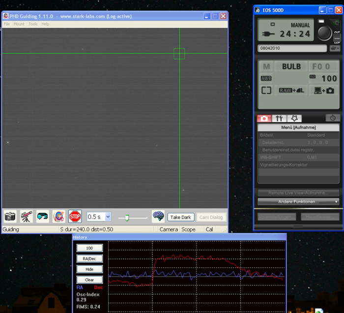

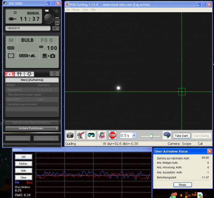

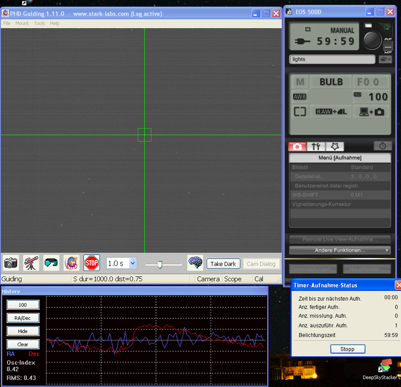

      80/400mm Refraktor auf den 12“er, meinen Selbstbau Exzenter (obwohl ich den wie es sich nachher rausstellte gar nicht gebraucht hätte!!!) rein, den 0.5 Reducer in die ALccd5 rein Kabel dran und los ging es. PHD starten und als ich das Bild in PHD sah staunte ich, denn so viele wie Nadelstich kleine Sternchen hab ich noch nie gesehen. Da weis man in ersten Moment gar nicht welchen man nehmen soll.

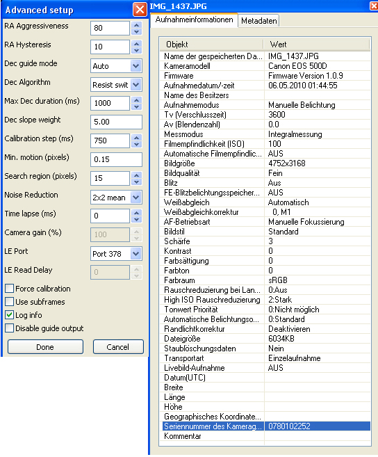

      Nach dem kalibrieren lief alles schon ganz gut, aber erst als ich den Wert in „Min Motion (Pixels)“ von Standart 0,15 auf 0.05 absenkte lief das ganze noch um einiges besser. Das ist die ab wie viel Abweichung die Korrektur einsetzen soll.
      Da für solche Tests Sternreiche Regionen optimal sind und die Plejaden mal günstig standen, nahm ich die. Natürlich geht bei solchen Unternehmen auch die Zeit um einiges schneller rum, und so konnte ich noch 5x180sek. von dem Siebengestirn anfertigen. Hab die in DSS gestackt sonst nichts, hab sogar vergessen das Bild zu spiegeln.

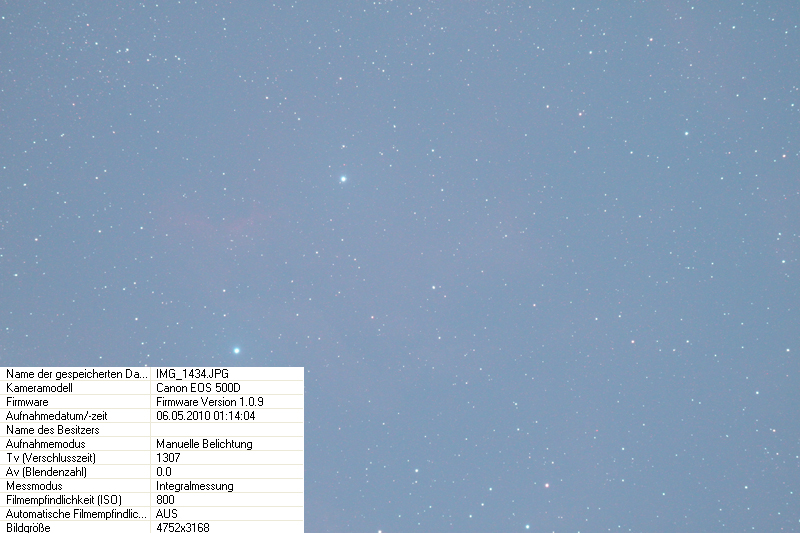

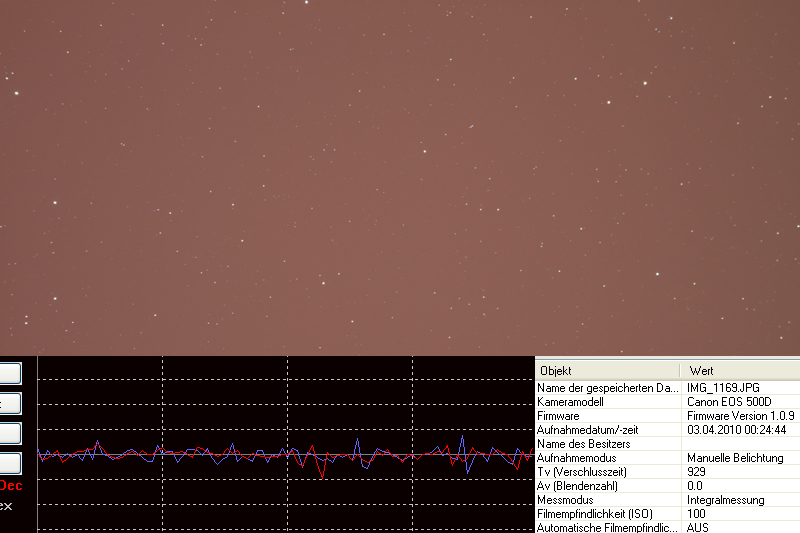

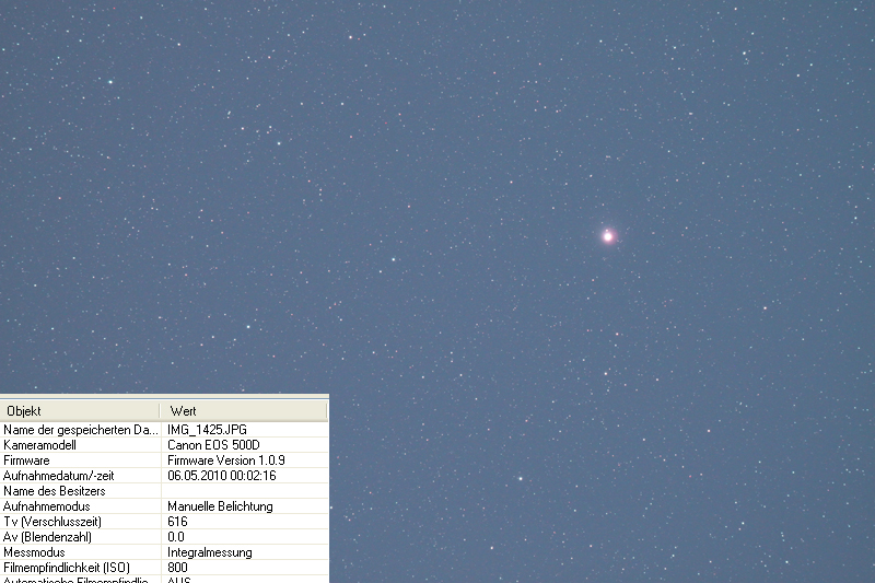

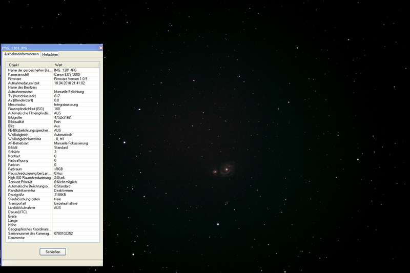

      Hier mal das Bild aus dem 200mm Nachführtest
      Ps.: reger Erfahrungsaustausch erwünscht!!! :wink:

      Ja ich glaub auch dass das ganze mehr vom Seeing abhängt, jedenfalls kommt meine CGEM mit kleinen Nachführbrennweiten um einiges besser zurecht. Bei kleiner Brennweite ist auch die Luftunruhe weniger ausgeprägt.
      Die Belichtungszeit hab ich immer auf 1Sek eingestellt, der Wert ist okay!!!
      Ja der Exzenter ist so eine Sache, der ist ja durch Selbstbau entstanden, man muss ihn beim 80/400mm Refraktor nicht unbedingt verwenden, nur ich mag die ganz schwachen Sternchen, weißt eh die wie Nadelstiche, und da muss ich mir schon manchmal einen geeigneten suchen. gtrrtr

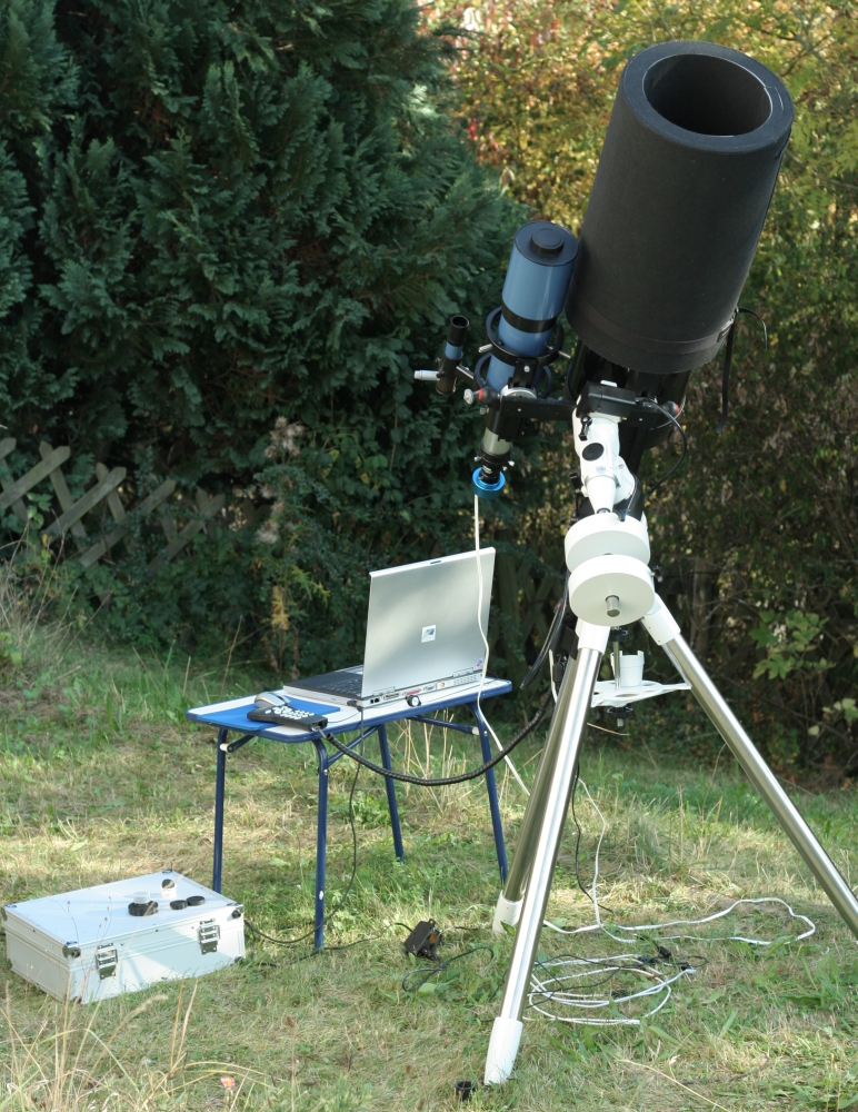

      ich bin da auch immer noch am Probieren. Die Besten Guidingerfahrungen habe ich (mit PHD!, anderes noch nicht probiert) mit dem 102/500 FH + ALCCD5 gemacht. Deswegen habe ich mich für das Bild vom Hantelnebel für folgende Kombi entschieden:
      C8 mit AlanGee (ca 1400 mm) und parallel den 102er FH. Problem: das musste auf die NEQ-5 :shock:
      Nach langer Überlegung habe ich es dann gewagt. Überraschung: Keine Eiersterne - aber wehe es ist falsch ausbalanciert, es kommt Wind oder es läuft jemand da rum. Dann ist Ausschuss angesagt. Bei mir hat das geklappt.
      Mit größeren Brennweiten zur Nachführung habe ich immer ein paar Probleme. So zB über OAG am 900mm Newton. Da kann ich schon fast drauf wetten, dass ich da Eier habe. Aber auch mit OAG am C8 und OAG.
      Hier fängt das Guidingsetup schnell an sich "aufzuschaukeln". PHD muss da andere Einstellungen bekommen, die ich bis jetzt aber eben nur für den 102er ganz gut hinbekommen habe. Aber als ich gesehen habe, dass mit dem 102er auch 1400mm gut nachgeführt werden, dachte ich auch schon darüber nach, das einfach öfter so zu machen. Aber da ist eben wieder das Problem mit der irren Last (bis meine neue Monti fertig ist :mrgreen: ) für die NEQ-5. Meine andere Monti ist ja zZ ohne Motoren :(
      Mit 200mm habe ich noch nie nachgeführt. Das wird mir wahrscheinlich langweilig und ich habe trotzdem Eiersterne. Denn meine Polausrichtung ist noch nicht besonders gut.
      Hier mal das oben erwähnte Setup :wink:

      Da hast ja ganz schön deine beiden Röhrchen auf die NEQ-5 gepackt. Sieht doch gut aus. Auch die Taukappe vom Schubi sieht toll aus.
      Hab ja auch mit größren Brennweiten experimentiert, ging eigentlich darum, wenn es funktioniert hätte wäre ein OAG auch ne Möglichkeit gewesen. Das Geld für den OAG kann ich mir aber sparen. :mrgreen:

      Mir persönlich erscheinen 200 mm für zB 1200 mm zu kurz. Allerdings war ich selber überrascht, wie gut die 500 mm für 1400 mm klappten.
      Es kommt aber neben der Empfindlichkeit sehr wesentlich auf die Pixelgröße der verwendeten Guiding Cam an :!: :
      Die ALCCD5 hat 5,2µm, der M-Gen hat 4.85µm x 4.65µm :!: , der LVI SG 1 hat 6µm, der SynGuider 9.6µm x 7.5µm und die DMK21 hat 5,6µm (wie auch die ToUcam).
      Also hat der M-Gen hier ganz klar die Nase vorn, gefolgt von der ALCCD5. Gleich danach komm die DMK. Die irrige Pixelgröße an dem SynGuider war ein Grund für mich, den nicht zu kaufen.
      Wenn Du also den M-Gen mit 200 mm benutzt, bist Du besser dran, als ich mit der ALCCD5 und 200 mm.
      Die Pixelgröße des Sensors würde ich also immer im Auge behalten, gerade für das Autoguiding. Auch wenn es um Vergleiche und Tipps geht.
