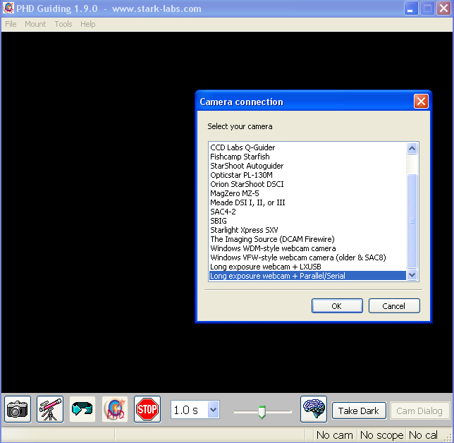

      So nun hab ich versucht mal meine Webcam SC1 am Laptop zum laufen zu bringen.
      Habe dazu PHD und wxAstroCapture Installiert. Leider kann ich keine verbindung aufbauen?
      Vor langer Zeit hab ich mal die Cam an einem anderen PC zum laufen zu bekommen
      und es klappte. Aber wie ich das geschafft habe...keine Ahnung mehr. :H:Schrei
      Bei wxAstroCapture steht unten "WDM: DISCONNECTED" (am Laptop)
      Jemand ne Idee wie ich es am Laptop zum laufen bekomme?
      Der andere Rechner steht im Arbeitszimmer und da komme ich grad nicht wirklich dran.
      Thomas
    • Re: Nur mal so ne Frage zum Guiding
      Moin Thomas
      Na , lang ist es her , aber ich glaube , dass du gar keinen
      Treiber brauchst , sondern nur diese Einstellung wählen
      musst:

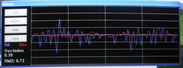

      Hallo Jürgen
      Wollt eigentlich mitbieten aber nach einem Test
      der nicht wirklich geklappt hatte wollt ich erstmal weitere
      Tests durchführen. Wollte ja durch meinen C150/750 Testen ob das
      mit dem guiden klappt.
      Hab dazu meinen anderen PC geholt wo die SC1 Webcam auch läuft
      und dann PHD Installiert und gestartet.
      In PHD wird ja dann erstmal das System Eingestellt was die
      Software selbst macht und schaut wie die Drift ist.
      Als die Software dann im guiden war, blieb der Stern nicht in der
      Mitte und driftete übers Bild.
      Da ich nur sehr wenig Zeit hatte an dem Abend
      konnte ich mich nicht wirklich näher damit befassen. :(
      Muß daher noch weitere Tests machen?
      Und hoffen das der Stern dann auch mal in der Mitte bleibt.
      LG Thomas
