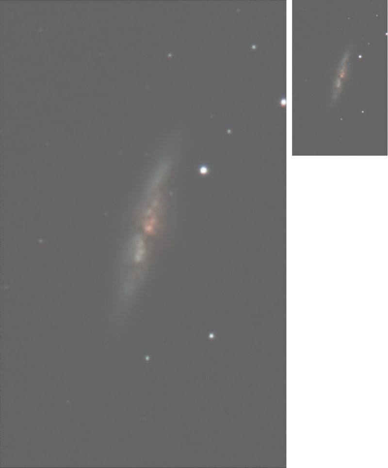

      Ich habe mir mal eine Aufnahme von den NGCs 4631 4627 4656 4657 zur Brust genommen, denn die hatte ich bereits durch DSS durchgejagt und daher war ein neuer Durchlauf mit aktivierter Drizzle-Option ein Klacks.
      Hier nun die Ergebnisse:
      Die linken Bilder sind jeweils ungedrizzelt, die rechten Bilder gedrizzelt, jeweils Ausschnitte. Dabei ist die obere Reihe in 100% Größe wie das RAW (also das gedrizzelte Bild wurde da verkleinert), in der unteren Reihe sind die Bilder 200% der RAW-Größe (das nicht gedrizzelte Bild wurde also doppelt so groß gemacht, das gedrizzelte Bild war ja eh' schon doppelt so groß).
      Hier bei den JPGs ist für mich praktisch gar kein Unterschied zu sehen. In den Fits-Dateien konnte man sich einbilden, dass die gedrizzelten Bilder ein bisschen schärfer waren. Das war aber minimalst, wenn überhaupt.
      Mein Fazit daher: Für meine Teleskop/Kamera-Kombi lohnt sich drizzeln nicht. Euere Meinung?
      Ach ja, EOS 1000D, Newton 200/900, 17 Bilder zu 300s

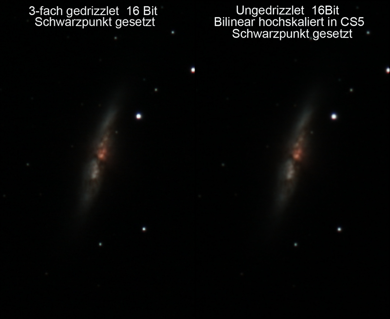

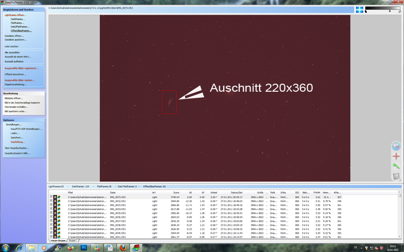

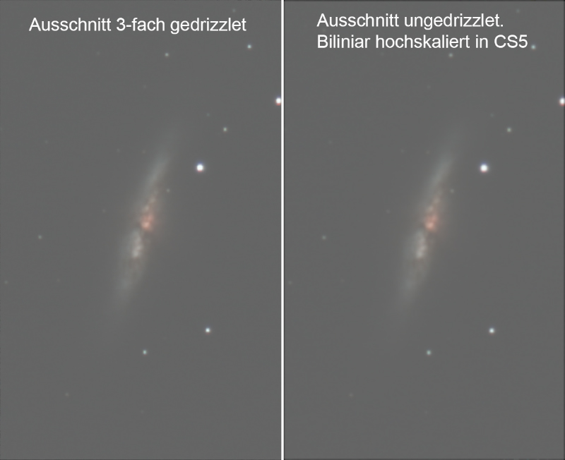

      Hab noch mal M82 in einem 220 x 360 Auschnitt gestackt. Einmal 3-fach drizzlen und einmal ohne drizzlen.
      93 Lights, 124 Darks, 36 Flats, 60Bias.
      Gespeichert hatte ich die beiden Bilder in 32 Bit/rational und dann in CS5 geladen.

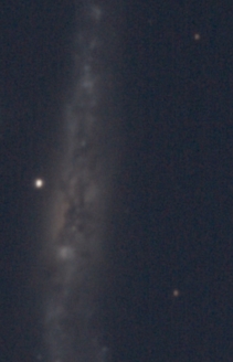

      Hier der zu stackende Ausschnitt:
      Größenverhältnis,...gedrizzlet / ungedrizzlet.

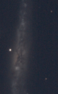

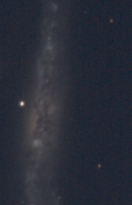

      Vergleich 3-fach gedrizzlet zu ungedizzletes Bild in CS5 „bilinear“ hochskaliert 32Bit Version
      Schwarzpunkt gesetzt (in beiden Bildern, an die gleiche Koordinate)
      Das Gleiche noch mal in einer 16 Bit Version:
      Hatte die bilineare Skalierung genutzt, da Bikubisch in der 32 Bit Version nicht zur Verfügung steht.
      Fazit:
      Wenn ich mir die Bilder in einer höheren Auflösung angucken, so muss ich sagen, dass der Schärfegewinn beim 3-fach drizzeln, wenn überhaupt vorhanden, nur Minimal ist (kaum erkennbar).
      Eigentlich kann man das Bild auch (in CS5) hochskalieren, der Skalierungseffekt ist nahezu der Gleiche.
      Auffällig ist, dass die Sterne beim 3-fach drizzlen teilweise nicht so rund sind, wie in der ungedrizzleten Version. :shock:

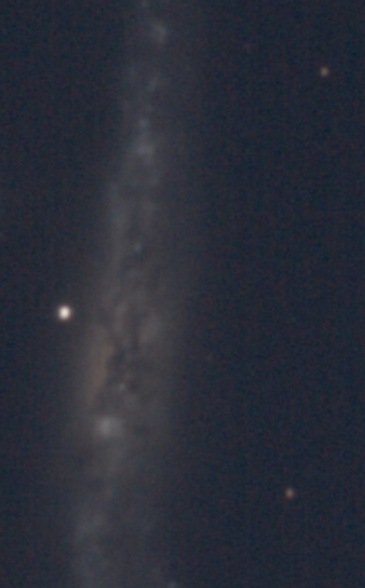

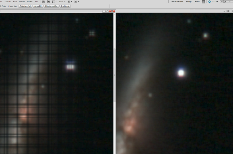

      Ein bisschen bringt das drizzlen oder „hochskalieren", bei einer DSLR schon, wenn man kleine Objekte (Ausschnitte) bearbeitet. Sonst würde das so aussehen, wie auf der linken Seite des Bildes.
      Linke Seite nur „gezoomt“,...rechte Seite hochskaliert.
      Oder sehe ich das falsch?
