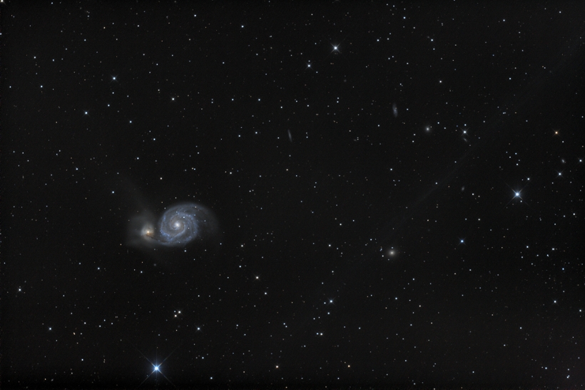

      sowas, jetzt hatte ich mal die Aufnahme von M51 vom 7.4.10 angeschaut. Die hatte ich versehentlich mit ISO 1600 aufgenommen - nach dem Fokussieren vergessen, auf ISO 400 zurückzuschalten. Ich bin eigentlich davon ausgegan, dass die Aufnahme total ausgebrannt ist und auch sonst kaum Qualitäten hat.
      Aber was soll ich sagen? Ich war total überrascht! Sogar die einzelnen Rohbilder waren schon sehr schön, und der Stack zeigte sogar schon ohne jegliche Farbverstärkung eine schöne Blaufärbung! Die Kerne der Galaxien sind nicht wirklich ausgebrannt, nur die Sternfarben sind vielleicht nicht ganz so toll.
      Ich bin jedenfalls recht positiv überrascht von dem Ergebnis. Die EBV ist mir noch nie so leicht von der Hand gegangen wie bei dieser Aufnahme. OK, das waren auch ein paar Bilder mehr als sonst - insgesamt über drei Stunden. Soviel hatte ich vorher auch noch nicht zusammen für M51. ISO1600 ist für mich jetzt jedenfalls kein Tabu mehr.
      Der Bildausschnitt ist sicherlich Geschmackssache, ich wollte noch die kleinen Hintergrundgalaxien mit drauf haben im rechten Teil.
      Datum: 7.4.2010
      Optik: Orion UK 200/800 auf EQ6 mit MPCC und EOS 1000D
      Nachführung: 76/700 Bresser Newton mit Lechner Modul und PHD Guiding
      37x300s ISO1600 gestackt mit Fitswork (Sigma)
      EBV: Fitswork(Ebnen Nebel, Gamma, Schwarzwert, Ebnen Variablel), Gimp (Hochpass, GaBany)

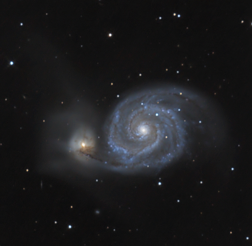

      Und hier der Ausschnitt, etwas anders bearbeitet:
      EBV: Fitswork(Ebnen Nebel, Schwarzwert, Ausschnitt, Wavelet, Gamma), Gimp (Hochpass, GaBany)
      Neben den nicht 100%igen Sternen im Ausschnitt ist eine Sache in der Feld-Aufnahme noch Auffällig: Der Streifen vom rechten oberen Rand Richtung untere Bildmitte. Waren das Cirrus-Wolken? Flugzeuge oder Satelliten kann ich ausschließen - auf den Einzelaufnahmen sind an der Stelle keine. Man kann dort den Streifen nur ganz schwach erkennen. Hat jemand eine Idee?

      tolle Aufnahme, schöne Farben. :gut,,: Ein sehr harmonisches Bild,....gefällt mir ausgesprochen gut :!:
      Und weitere Galaxien sind auch zu sehen, die lange Belichtungszeit zahlt sich schon aus.
      Der Streifen ist schon merkwürdig. Wärme? Streulicht? Hab keine Ahnung was das seinen könnte.
      Stefan hatte auch schon einmal ein Problem, welches man mit Deinem Streifen vielleicht in Verbindung bringen könnte.

      Eine sehr schöne Aufnahme von M51. :!:
      Den Ausschnitt finde ich schön gewählt, da sieht man ja noch einige Welteninseln auf dem Bild. :gut,,:
      Schubi hat schon den Streifen diagonal durchs Bild angesprochen. Der kommt mir aber auch merkwürdig vor, glaub aber nicht dass es ich um so ein Problem wie ich es hatte handelt.
      Hatte so was Ähnliches auch bei M51, das war aber eine Stromleitung. Vielleicht kannst dir ja noch mal die Rohbilder ansehen, würde mich auch interessieren. :roll:
      Der untere Balken ist wahrscheinlich von der Bildfeldrotation, den hab ich nämlich auch immer wenn ich mehrere Stunden an einem Stück fotografiere.

      Schubi, danke für den Link auf Stefans Streifen-Thread. Mit dem habe ich mein Problem gar nicht in Verbindung gebracht, vor allem, weil die Farbe dort eher auf Temperaturprobleme hinweist.
      Aber es gibt schon parallelen: Ich habe auch mit ISO 1600 aufgenommen - was ich sonst nicht mache. Ausserdem sind meine Aufnahmen seit etwa einem halben Jahr auch über den Laptop gesteuert. Damit habe ich den Vorteil, die Aufnahmen schon während der Belichtungsserie zu überprüfen. Es kann aber gut sein, dass das Liveview vor dem Ausschalten des Displays noch aktiv war, das ist also definitiv noch eine Stellschraube zum Testen.
      Bisher hatte ich das Problem so noch nicht. Bei meinem Bild von M1, das ich auch mit ISO1600 und Laptop aufgenommen hab', ist das Problem nicht zu sehen. Da habe ich aber nur 30sek Subframes gemacht (zu doof, den Bulb-Modus einzustellen :roll: :oops: ), was ja dann doch eine andere Ausgangssituation darstellt. Ausserdem waren da -12°, bei M51 wohl so 5-8°.
      Stefan, eine Stromleitung kann ich ausschließen. Die würde wandern und bei mir sind die Streifen am ersten und am letzten Bild an der gleichen Stelle drauf - allerdings nur gaaanz leicht. Streulicht wäre schon eher denkbar, aber das würde doch auch wandern, oder? Naja, vielleicht auch nicht, wenn es sehr kanalisiert einfällt... Straßenlaternen stehen schon rum, bei mir :( Aber wenn das Laub jetzt wieder dicker wird, bin ich DAS Licht ziemlich los ;) - wozu hat man Bäume im Garten :P
      Naja, ich werde das weiter beobachten. Brauche da mehr Daten, um den Fehler einzukreisen. Danke jedenfalls für Eure Tipps, denke das geht schon in die richtige Richtung!

      der M51 ist die astrein gelungen! Schärfe und Tiefe sind super und das Zentrum ist dir auch nicht ausgebrannt.
      Woher die hellen Streifen kommen, weiß ich allerdings auch nicht. Ich würde mal vermuten, dass evtl bei einigen Bildern eine fremde Lichtquelle geblendet hat. Manchmal entpuppen sich solche Streifen auch als Spikes von hellen Sternen, die nicht mehr ganz im Bild sind aber da käme ja wohl nur HR5067, der mit 5.9mag ja auch nicht gerade soo hell ist..
      Ja wenn die Streifen auf allen Bildern drauf sind dann ist was anderes. :roll:
      Glaub aber auch nicht dass es sich um das gleiche handelt wie bei mir, da die Streifen bei den Kameras 450 u. 1000D immer auf der linken Seite kamen. Noch dazu hat das gar nicht so mit der iso Zahl sondern eher mit der Länge der Belichtung zu tun gehabt. Zumindest war es bei mir so.
      Dann wird’s wohl bei dir eher um einen Lichteinfall handeln. :!:

      Marcus, ich denke mit HR5067 hast Du in's Schwarze getroffen, danke! Ich habe das mal mit CdC vermessen, und tatsächlich stimmt die Richtung sehr genau! Und das zweite Indiz ist, dass der Streifen genau parallel zu den Spikes an den hellen Sternen IM Bild liegt! Dass HR5067 nur 5,8 mag hat, ist allerdings tatsächlich verwunderlich, hätte ich nicht gedacht, dass dessen Spikes so lange werden können. Wobei, sooo lange sind sie dann ja auch wieder nicht, er ist gar nicht mehr so weit weg vom rechten Rand, vielleicht ungefähr die Größe von M51 selbst. Bei meinem Plejaden-Foto sieht man auch, dass die Spikes recht lang werden können - und dort waren es nur ISO400. Allerdings auch Sterne um die mag 3.
      Für mich ist die Erklärung ausreichend plausibel. Dass ich da nicht selbst drauf gekommen bin... ;)

      So wie Marcus das schildert klingt das wirklich plausibel. :!:
      Bei meinem kleinen Mak ist das so, wenn ich einen helleren Stern am Rand des Gesichtsfeld positioniere dann wirft der Strahlen in Form von Bögen (vom Stern zum Stern!!!), glaub wenn ich mich nicht irre hat das der Schubi auch schon mal gehabt. Das sieht wirklich irre aus. :mrgreen:

      wenn die Spikerichtungen auch noch übereinstimmen, dann wird es wohl an HR5067 liegen. Mich würde trotzdem interessieren, wie der Effekt zustande kommt. Wie du schon geschrieben hast, sind selbst bei den Plejaden oder zB auch Alnitak die Spikes nicht annähernd so lang. Vielleicht kann ja eine schiefe Kamera oder ein leicht schiefer Korrektor solche Effekte auslösen?
      Grüße und klaren Himmel,
    • Re: Noch einen M51 gefunden...
      Hallo Marcus,
      hmm, könnte von nicht 100%ig ausgerichteten Fangspiegelstreben her kommen. Ich justiere ja gelegentlich den Newton und dabei bleibt es nicht aus, dass man die Streben evtl. etwas dreht. Dabei können dann manchmal längere und manchmal kürzere Spikes entstehen. Manchmal divergiren die auch richtig. Hier im Bild ist es eher so, dass sie erst in der Entfernung sich wieder verengen, die in meinem Bild zum Liegen kommt. Könnte auch von einer solchen ungünstigen Strebenausrichtung kommen.
      Die andere Geschichte ist die Berechnung der Helligkeit, Mag 5,8 und ISO Zeiten bzw. Tiefe der Aufnahme. Mag 5,8 zu Mag 3,0. Wenn ich pro Mag einen Faktor von 2,512 zugrunde lege, sind das 2,512^2,8 = 13,18 mal mehr Helligkeit. Die ISO von 400 auf 1600 sind gerade mal Faktor 4. Die Tiefe, also Belichtungsdauer war mit 2,3h bei den Plejaden nicht sooo unterschiedlich zu M51. Insgesamt ist das also keine rechte Erklärung.
      Also muss vielleicht noch eine Reflektion im Tubus dazu gekommen sein, die dazu führt, dass der Spike wieder erscheint, und zwar noch stärker. Das könnte jetzt eigentlich nur die Velours-Auskleidung sein, die ja auch in gewissem Maße noch reflektiert. Ob das wirklich die Ursache war, lässt sich wohl schwer herausbekommen.
      Oder liegt es nur daran, dass bei den Plejaden der Reflektionsnebel den Hintergrund so anhebt, dass der Spike nicht mehr auffällt?

      Der Streifen :?: :?:
      Ich habe da ein paar Überlegungen angestellt, sie aber wieder verworfen. Deswegen nur ein paar Fakten:
      1. Er zieht sich durchs ganze Bild mit nach unten schwach abnehmender Helligkeit.
      2. Gleiche Ausrichtung wie Spikes an Sternen - könnte evtl. auch Glatteis sein.
      3. Der Sterifen zeigt deutlich filament-/cyrrusartige Strukturen, die Du in jedem anderen Spike von Sternen im Bild in gleicher Form finden solltest, wenn er von einer verdrehten Strebe/Stern kommt (mal stark vergrößern?). Er ist "breit" aber "zerhackt".
      3.1.Verdrehte, wellige oder mit Nasen (Farbe) bestückte Streben lassen sich definitiv auch an normalen Spikes nachweisen - eigene Erfahrung :D . Außerdem zeigen die Spikes dann oft sogar Farbe, mit zum Spike linearem Verlauf im Farbspektrum.
      4. Der Streifen hat eine relativ hohe Flächenhelligkeit dafür, dass er durchs ganze Bild saust, breit und dennoch sichtbar ist. Er müsste dann von einem sehr hellen Stern stammen, der aber in der Nähe von M51 so nicht in Frage kommt. Sind andere Lichtquellen ausgeschlossen? (Vermute ich aber mal).
      5. Du hast mit "Sigma" gestackt, also müsste der Streifen rein theoretisch in fast jedem Rohblid ausfindig gemacht werden können. Die Frage ist, ob sich vielleicht die Strukturen ändern?
      Meine erste Vermutung vor ein paar Tagen ging in Richtung Abgasfahne eines Fliegers. Das passt aber nur zum Teil bis kaum. Aber ein Spike von einer Strebe passt auch nicht so richtig, er ist schlicht weg zu hell. Dafür fehlt theoretisch die Lichtquelle.
      Reflexionen innerhalb des Tubus/OAZ würden nicht so "extrem geradlinig" verlaufen.
      Ich hab auch schon über eine Spinnenfaden im Tubus/OAZ nachgedacht :mrgreen:
      Jedenfalls scheint mir eine Strebe auszufallen. Aber wissen tue ich es auch nicht.

      Das mit dem Streifen hast Du ja vorbildlich analysiert, danke!
      Hier zu Deinen Anmerkungen/Fragen:
      3. Die cyrrus-artigen Strukturen sehe ich bei den schwachen Spikes der anderen Sterne leider nicht mehr, da sie zu schwach sind. Auch nicht mit hochgezogener Gradationskurve.
      3.1. Die nicht optimalen Spikes habe ich bei anderen Bildern auch schon gesehen. Da fällt es aber meist nicht so auf, da die Spikes nicht so lang sind und daher nicht so aufgefächert sind. Farbe haben meine Spikes eigentlich immer ;) dachte aber, das wäre normal?
      4. Das mit der Breite und Helligkeit ist wirklich das Problem. Andere Lichtquellen sind schon da (Straßenlampe), aber nach 3 Stunden Belichtung würde sich bei Lichteinfall von der Straßenlampe die Position des Lichtstrahls doch ändern?
      5. Ob sich die Strukturen ändern, muss ich noch nachschauen, war aber schon schwierig, sie in den Einzelbildern überhaupt zu sehen. Wenn, dann ändern sie sich nur minimal.
      An die Abgasfahnen hatt ich auch schon gedacht, aber aus gleichem Grund wie die Stromleitungen wieder verworfen. Da könnte Deine Idee mit der Spinnwebe schon eher hinkommen, hatte da ja schon mal so einen "Bewohner" meines Teleskops recht fleissig eine "Abdeckung" für mein Teleskop basteln gesehen :shock: :D Aber in letzter Zeit war das nicht mehr der Fall (zu kalt :D).
      Solange sich die Angelegenheit nicht wiederholt, ist es für mich kein wirkliches Problem. Ansonsten muss ich dann vielleicht ein paar Experimente anstellen. z.B. einfach M51 nochmal fotografieren mit gleichen Randbedingungen. Allerdings ist er jetzt schon immer auf der anderen Seite des Meridians, daher sind es dann schon wieder leicht andere Ausgangspositionen... Aber es wird ja wieder Frühling ;)

      bei verdrehten oder "unregelmäßgen" Spikes fällt die Farbe eigentlich auf. Dass es Farbe an den Spikes gibt ist schon normal. Bei "unförmigen" sind sie "über Normal" :mrgreen: - wollte ich aus Erfahrung so mal anregen... Kann aber auch nur meine Erfahrung sein (130/650).
      Ganz klar ist der Streifen auf Deinem gelungenem und guten Bild nicht wirklich ein Problem. Aber er ist interessant und man kann dabei einiges an Aspekten und auch Erfahrungen einsammeln.
      Ist natürlich etwas schade, dass Dein Bild vom M51 dafür herhalten muss - aber Du hast den Streifen ja selbst ins Licht gerückt :mrgreen:
      Wird schwierig mit einer plausiblen Lösung. Ich schlage deswegen vor, dass Du weiter solche tollen Bilder machst.
      Den Streifen :?: Abheften - aber nicht vergessen :!: :mrgreen:

      ja, das könnte schon sein, ein Spalt, der das Licht in einem Festen Winkel zum Sensor kanalisiert einfallen lässt. Müsste dann aber ein reflektierender Kanal sein, weil so breite Lichtquellen habe ich eigentlich nicht um mich herum. Meine Verlängerungshülsen sind alle eloxiert. Der MPCC sieht ziemlich lichtdicht aus. Der EOS/T2-Adapter is so schmal, da kann nix sein. Hat ausserdem keine solchen Kanäle. Bleibt noch der OAZ. Der ist zwar auch schwarz eloxiert, aber da sind schon Stellen, durch die Licht in den Tubus eindringen kann.Ob der Lichtstrahl es dann aber in den MPCC schafft, bezweifle ich. Eher schon dass dem OAZ gegenüberliegend Licht einstrahlt.
      jetzt habe ich mal auf älteren Bildern von mir geschaut, da sind die Spikes immer farbig, aber auch immer unsymmetrisch. Ich habe die Streben zwar schon mal ausgerichtet (und auch die Schrauben mit Schultafellack bestrichen), aber die Farbe bleibt - die Spikes sind noch immer nicht symmetrisch.
      Könnte aber auch sein, dass ich den Fokus nicht 100%ig erwischt habe. Jedenfalls hat man den Eindruck, der "Brennpunkt" der Streben liegt nicht im Stern sondern ausserhalb des Bildes (links, eher unten). Ist aber nicht viel ausserhalb des Sterns, wäre also nur eine kleine Verlängerung.
      Interessant ist der Streifen allemal, vor allem finde ich es schon beeindruckend, was Ihr hier an Ideen hattet und wie Dumm ich davor stand, obwohl ich viele der Ideen bei anderen Problemen auch schon mal hatte, nur nicht hier. Schon seltsam, wie das Hirn anders tickt, wenn man selbst betroffen ist ;). Mir und meinem Bild macht das natürlich nix aus, dass es im Mittelpunkt der Diskussion steht, im Gegenteil, ist ja nicht selbstverständlich, dass ein Bild so intensiv angeschaut wird :!:
