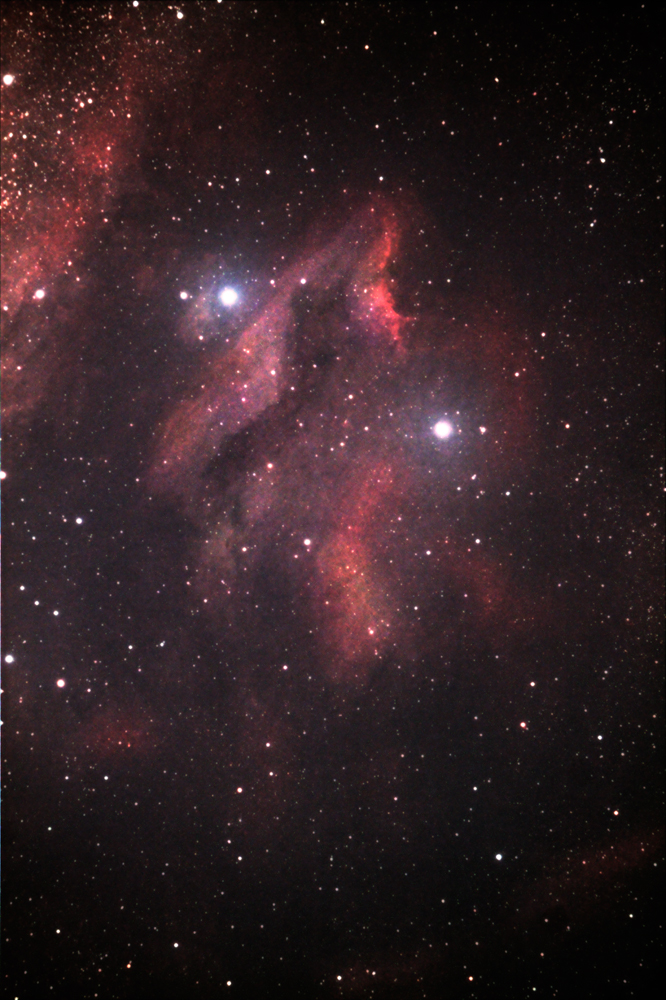

      ja da war ich zu schnell, habe mein - nicht sehr optimiertes - Ergebnis schon im Leitrohr-Thread gepostet. Aber dann halt hier auch noch mal:
      Hallo Schubi,
      während Du schliefst, hab' ich mal an deinem RAW etwas herumgespielt. Das ist dabei herausgekommen:
      Man merkt schon deutlich, dass das Dark gefehlt hat, weil sehr viele Hotpixel sichtbar sind nach dem Hochziehen der Gradationskurve.
      Ist das jetzt eigentlich eine Astromodifizierte 500D oder nicht? Falls nicht, finde ich das Bild schon beachtlich. Dass die Ha-Gebiete schon so schön sichtbar werden, hätte ich eigentlich nicht gedacht.
      Allerdings sieht man halt hier auch wieder einen Nachteil von so langen Belichtungszeiten: Die Flugzeugspur ist mitten im Bild und kann nicht durch Sigma-Stacking oder einfach durch weglassen des entsprechenden Bildes beseitigt werden. Da hülfe nur noch wegstempeln. Das ist aber ein ganzes Stück Arbeit...
      Auch die dunklen Störpixel im Original haben mich gestört. Wo die herkommen, weiß ich nicht, sind aber schon recht auffällig. Mit vielen Einzelbildern, die am Besten noch alle eine leicht unterschiedliche Position haben (Stichwort Dithern), kann man da sehr viel wett machen. Bei mir macht die Tubus-Drift da schon viel aus (ich dithere noch nicht), weil das schon fast wie ein Dithern ist (allerdings nur immer in einer Richtung :( ). Beim OAG gibt es sowas ja nicht, da sind immer alle Bilder aufs Pixel genau identisch (Bildfelddrehung jetzt mal ausgenommen). Daher halt dann Dithern.
      Ich finde das Bild hochinteressant, hatte noch nie eine so lange Belichtung mit DSLR gesehen. Ohne Gradationskurvenanpassung ist eigentlich nichts gegen die Aufnahme zu sagen. Aber da gefallen mir die kürzeren Belichtungen mit höherem ISO auch schon recht gut. Insgesamt kann mich das Bild aber nicht von meiner Aufnahmetechnik mit kürzeren Belichtungszeiten abbringen.

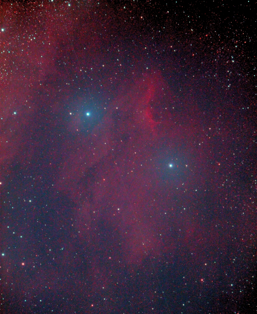

      hallo Schubi,
      ich muss da schon (fast) passen. Deine lang belichteten Bilder sind (so sehe ich das, kann mich aber auch irren) übersät mit Hotpixel. Dazu kommt noch ein sehr hohes Rauschen. Ich selber belichte ja nie so lange (könnte ich gar nicht), weis also nicht ob das so normal ist.
      Anbei mein bescheidener Versuch.
      Gruß Willi15

      freue mich sehr, dass Ihr schon die Bilder bearbeitet habt. Vielen Dank dafür :!:
      Die Bilder sind schon sehr verrauscht.
      Hab es nun auch mal probiert. Hatte die 3 Bilder in DSS gestackt und in PS bearbeitet.
      Hier schon mal ein Vorabergebnis:
      Werde es noch weiter versuchen, obwohl ich nicht weiß, an welchen "Reglern" ich noch drehen muss. :oops:

    • Re: Kleiner Wettbewerb ;-)
      mit dem Rot hab ich das, bei diesem Bild, wie folgt gemacht:
      Zuerst einmal hatte ich diesmal eine automatische Tonwertkorrektur, in PS, gemacht. Mache sonst immer eine manuelle, nur bei dem Bild erschien mir das besser.
      Die Gradationskurve des Rotkanals hab ich "S"-förmig verbogen. So kommen mehr Details zum Vorschein.
      Über den Störungsfilter "Helligkeit interpolieren" hab ich den Rotkanal dann etwas "weichgespült"
      Bei dem Blau- und Grünkanal hab ich die Kurve etwas nach unten gezogen.
      Und schon war das Rot da.
      Ob das alles so richtig ist, was ich da mache....weiß ich allerdings nicht. Hab einfach zu wenig Erfahrungen.
      Ich fange mit der Bearbeitung des Bildes noch mal wieder von vorne an. Hab gerade noch mal alles durch DSS gejagt. Mal sehen was bei rauskommt.
      da ist ja komisch mit dem Grün. Bei mir wird es nach der automatischen Tonwertkorrektur gleich Rot. :shock:
      ich hab' bei dem Bild in Fitswork etwas gemacht, was ich vorher noch nie gemacht habe:
      - Zuerst Schwarzpunkt gesetzt.
      - Dann Gamma angehoben, damit man was von dem Nebel sieht.
      - Jetzt kommts: Für die R, G und B Kanäle die Gradationskurve separat bearbeitet, und zwar die rechte Seite, also den Weißpunkt, nach links gezogen, und zwar so, dass die drei farbigen Spikes in etwa übereinander zu liegen kommen.
