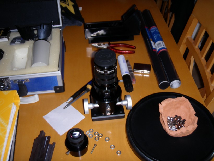

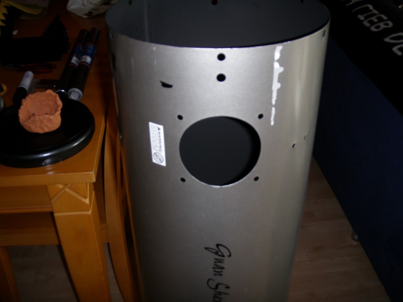

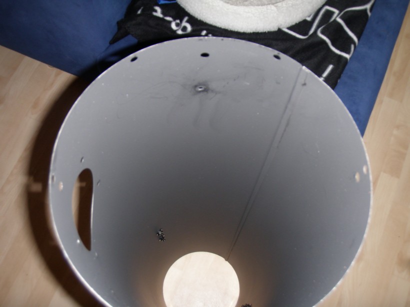

      heute habe ich damit begonnen mein Teleskop zu zerlegen um es mit Velour zu "Tunen". :)
      Die Velourfolie kommt dann morgen rein.
      Danke Marcus, auf deiner Seite ist das noch mal sehr gut beschrieben.

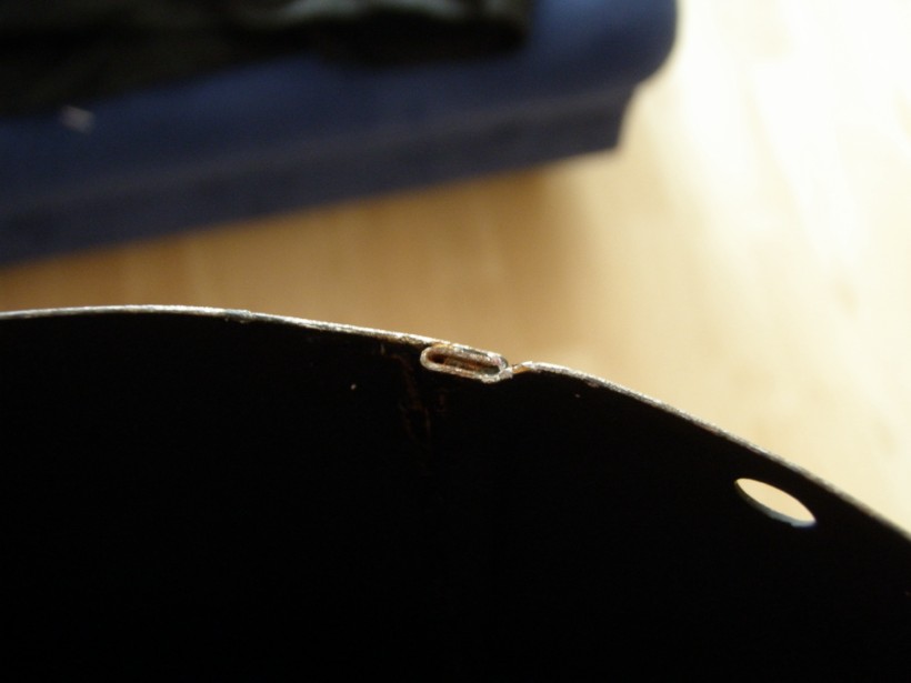

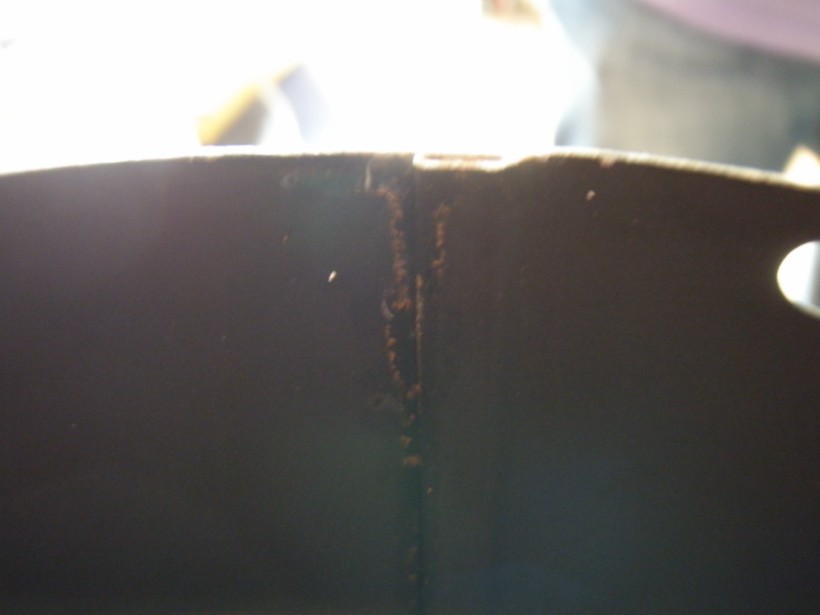

      Werde auch noch ein paar Malerarbeiten machen müssen da am Falz Rost zu sehen ist. :shock:
      Bin schon auf das Ergebnis gespannt.
      Wie man überall liest soll es ja einige Vorteile mit sich bringen.
      Grüße Henry

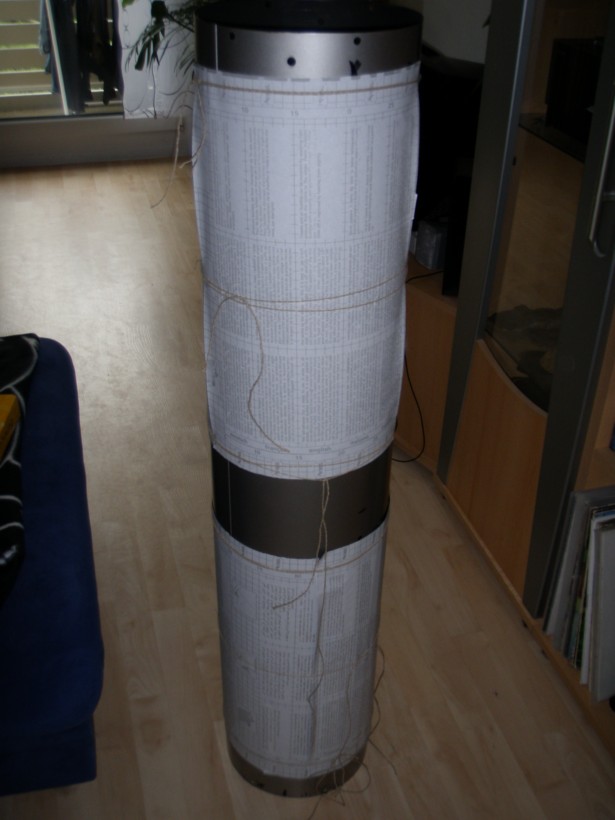

      Also das Velour ordentlich in den Tubus zu bekommen ist ja reine Nervensache. :shock:
      Hab ne dreiviertel h für einen Streifen gebraucht, den ich dann wieder rausgenommen habe,
      weil ich ein Haufen Falten drinne hatte.
      Grüße Henry
    • Re: Teleskop Tuning

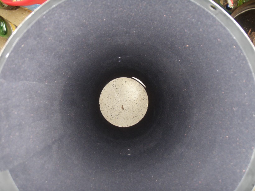

      So das Velour habe ich drinne. :)

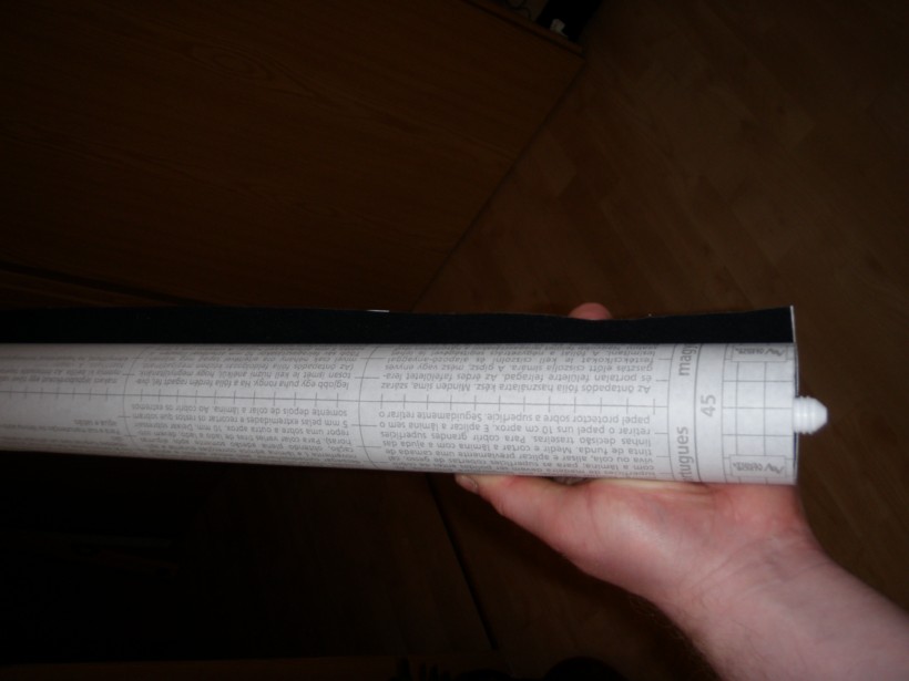

      Da das Velour doch etwas störrisch war, habe ich es eine Nacht um
      den Tubus gewickelt.
      Danach konnte man es gut verarbeiten.
      Die Velourstreifen habe ich um eine Silikon Kartusche gelegt.
      Ich musste den Anfang des Streifens nur noch gerade in den Tubus
      kleben und dann sauber abrollen.
      Habe dadurch absolut keine Falten in die Follie bekommen.
      Nur ganz wenige Blasen die man aber sehr leicht entfernen konnte.
      Grüße Henry

      So habe den Newton jetzt Justiert und ich bilde mir ein das es ganz gut aussieht. :D
      Mal sehen ob das Wetter heut mitspielt.
      Grüße Henry
      Ich habe gerade die Venus aufs Korn genommen.
      Muss sagen das das Bild deutlich besser ist als vor dem Tuning. :)
      Ich bin sehr zufrieden.
