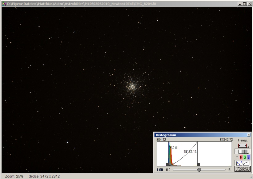

      In Fitswork sieht das RAW dann schon vielleicht etwas anders aus:
      Aber da ist auch nix ausgebrannt.
      Meine Einstellungen in Fitswork sind so, dass RAW's farbinterpoliert werden. "Highlights erhalten" ist abgeschaltet.
      Fitswork zieht den Wertebereich nach eigenem Ermessen zusammen, sodass quasi schon eine Bearbeitung stattfindet. Das kann aber jederzeit zurückgesetzt werden. Allerdings mache ich mir diese Arbeit nicht, jedes RAW anzupassen. Ich stacke die Bilder so, wie sie Fitswork lädt und interpoliert.
      Das Ergebnis wird automatisch gespeichert und angezeigt. Auch hier schlägt Fitswork einen Tonwertumfang vor (wobei der gesamte Umfangr nun etwas beschnitten ist) und setzt den Gamma 1.00:
      Die Gammakurve (also die X-Achse des Histogramms) ist hier nicht linear, je nach Einstellung.

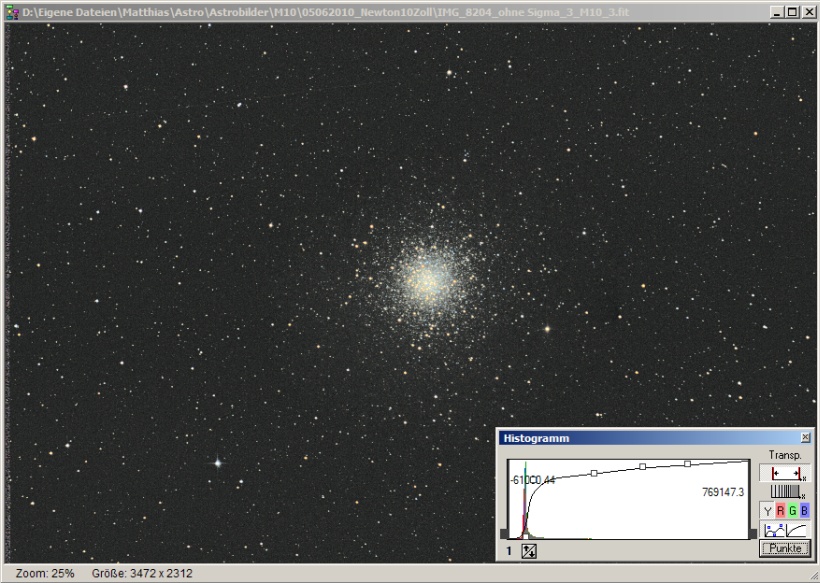

      Nun beginnt der eigentliche Spaß:
      4. Bearbeiten (das Gespenst - uhaaaa! :mrgreen: ), mir graut jedes mal davor :!: :wink:
      Das Übliche kennt Ihr ja: Schwarzwert, evtl. Weißwert, Hintergrund ebnen, Zeilen gleichhell, etc. usw..
      Dann kommt die Gamma-"Korrektur", wobei ich die ganz bewusst in Fitswork mache und nicht in einem anderen Proggi, da man hier die Kurve quasi fast schon wie einen Equalizer einsetzen kann, und die Kurve nur zwischen Punkten geändert wird, und nicht dahinter oder davor (wie in PS7 zB).
      Um den Kern nicht ausbrennen zu lassen, ziehe ich als erstes den oberen Wertebereich weiter hoch. Der untere wird auch erstmal etwas weiter runtergesetzt, um zu sehen was Sache ist.
      Um nun den KH einigermaßen umfangreich darzustellen (so, wie man den ja auch sieht!), wird Gamma (Punkte :!: ) verbogen, bis es passt. Dabei achte ich eigentlich darauf, dass die Flanken nicht zu steil werden. Das sieht dann sonst total bescheuert aus. Aber auch nur vielleicht :mrgreen:
      Die steilste Flanke ist logisch da zu erwarten, wo man das Rauschen von der Info trennen will. Ansonsten ist der Verlauf bei meinen KH's meist sehr flach - also wirklich SEHR flach und auf hohem Niveau - aber noch steigend.
      Dabei wird immer auch am Wertebereich rumjustiert :!: Ist der obere zu weit unten, brennt der Kern sehr schnell aus :!: , da das dahinten ziemlich eng ist, wenn man sehr helle und sehr dunkle Details zugleich sichtbar machen will.
      Beim gezeigten M10 war die obere Grenze von Fitswork zunächst auf +19132 gesetzt. Ich hatte den Balken am Schluss bei +769147. Sicher etwas sehr übertrieben :mrgreen: , aber die Feinjustierung war mir so einfacher - gerade da oben.
      Nun werdet Ihr sicher fragen, warum ich denn nicht auf linear umstelle. Das hat den Grund, dass ich den unteren Bereich auch gut aufgelöst haben will und ich beim Zoom in das Histo nicht die ganze Kurve sehe. Da gehe ich lieber nach oben über das sinnvolle hinaus.
      Aber auch den unteren Bereich setze ich wenn möglich etwas weiter runter, einfach, um das Histo für spätere Bearbeitung nicht zu stark zu beschneiden - da braucht man oft noch etwas Luft. Man kann ja den ersten Punkt runter setzen. Beschneidet man da unten zu stark, gibts schon mal "Treppen" und Kanten - auch in Fitswork (das hatte ich bei meinem Abell 2151).
      Das "fertige Bild" zur Weiterverarbeitung sieht dann so aus:
      Viele scheuen sich vor steilen Flanken. Hier macht sie nicht viel aus, im Gegenteil. Sie verstärkt mir die umliegenden schwächeren Sterne und trennt das Rauschen schon sehr gut, ohne den Werteumfang zu stark zu beschneiden. Wobei diese Flanke echt noch "human" ist :!: :mrgreen:
      Der hellste Teil, also der Kern von M10, verbirgt sich hinter dem vorletzten Punkt rechts. Ich hätte bei weitem nicht so übertreiben müssen. Aber unten (links) den Bereich brauchte ich noch für die Bearbeitung in PS7.
      Insgesamt habe ich versucht, so viel wie möglich Dynamik in das Bild zu bekommen. Dazu musste ich öfter mal raus und mir das Bild neu betrachten. :wink:
