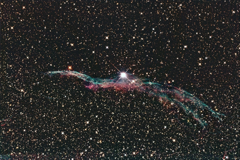

      so, jetzt habe ich nochmal bei Neumond auf den Sturmvogel gehalten. Das Bild vom letzten Jahr war ja nicht bei optimalen Bedingungen aufgenommen. Diesesmal waren allerdings auch zeitweise Wolkenfelder durchs Bild gezogen. Ich dachte zwar, ich hätte alle Wolkenbilder weggeworfen, aber wenn ich mir den Hellen Stern anschaue, dann muss da wohl noch irgendwo eine schlechte Aufnahme dabei gewesen sein, sonst hätte ich kein so großes helles Halo, denke ich.
      Wie man sieht, ist recht viel Blau da, aber kaum rot. Vor dem Schwarzpunkt setzen sah es da noch besser aus, aber mit dem Schwarzpunkt verschwand der rote Schleier im Bild aber auch die roten Nebelanteile. Entweder ist der Schwarzpunkt jetzt nicht richtig, weil - wie Wolfgang ja schon sagte - doch recht viel Ha in der Gegend ist, oder meine Kamera ist wirklich so Ha-unempfindlich...
      Die Farbbalance wurde nicht verändert (weder Weißpunkt noch manuell).
      Aufgenommen wurde mit ISO400, 7 Aufnahmen zu 8Min wurden verwendet:
      Durch das starke hochziehen der Gradationskurve sind trotz 8min Aufnahmezeit durch die Sternhalos doch noch Farben ins Bild gekommen ;)

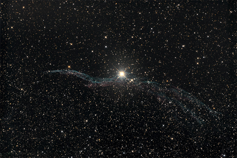

      Irgendwas mache ich mit dem Bild falsch, da geht eigentlich gar nichts bei mir. Noch nie musste ich die Gradationskurven dermaßen hart rannehmenm und dann kommt noch nicht mal was bei raus. :roll: Gamma auf 5.0 hat etwa die Wirkung, wie normal auf 2 oder 3.
      In Fitswork (V 4.40) wird mir ein Wertebereich von 0 - 1 angezeigt, dazwischen gibts Werte mit max 8 Stellen hinterm Komma :shock: Sind zwar auch Werte, ist aber mehr als ungewöhnlich.
      Auch ungewöhnlich: Das Logarithmieren bringt nichts. Das würde bedeuten, dass schon logarithmiert wurde :?: . Dann allerdings sehr erfolglos.
      Die Regler für Helligkeit und Kontrast sind in Fitswork quasi wertlos, da sie fast schon wie 0/1-Schalter wirken - also 0 Empfindlichkeit haben. Das habe ich sonst nur an extrem bearbeiteten Bildern mit wenig Werteumfang. :roll:
      Im Bild gibt es einen gemeinen roten Gradienten, der sich von rechts oben wie ein Bogen unterhalb um 52 CYG nach links oben spannt.
      Hinzu kommt ja, dass wir hier über ca 20h Belichtungszeit reden. Da erwarte ich eigentlich wesentlich mehr.
      Ich glaube irgendwie, dass da was nicht stimmt. :| Ich bevorzuge ja zum Stacken auch Fitswork, weil ich mit DSS-Bildern immer erhebliche Probleme hatte.
      Aus Jux habe ich gestern schon Deine beiden Bilder zusammengetan, die Du hier vorgestellt hast. Da war die Bearbeitung ein Klacks dagegen, obwohl nur gepresste JPG's :D
      Was mache ich falsch? Da gibts eigentlich schöne Details zu sehen, und der 52 CYG könnte auch etwas gezähmt werden :mrgreen: Wäre wirklich schade, wenn man das nicht ausarbeiten kann.

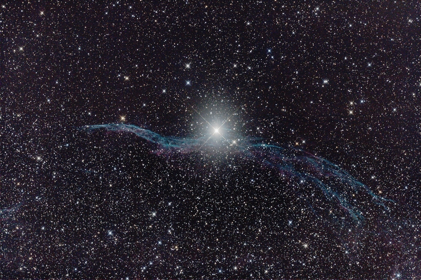

      ich hab mich mal quick'n'dirty an deiner Version probiert:
      Bearbeitung: Ebnen mit Fitswork, speichern als 16Bit TIF. In Photoshop Tonwertkorrektur durchgeführt (Schwarz- und Weißpunkt gesetzt), Ebene kopiert und mit dem Hochpass Filter bearbeitet. Dann eine Maske drauf gelegt und selektiv den Sturmvogel herausgearbeitet mit Ebenenüberlagerung "Ineinanderkopieren". Zusätzlich noch die Gradationskurve der selektiven Ebene etwas angehoben.
      Geht mit etwas mehr Zeit (und weniger Alkohol im Blut *hust*) sicherlich noch etwas besser. Vor allem der Nebel könnte sich noch etwas vom Hintergrund abheben.

      Ich hab die Ebnung "Nebel" verwendet. Evtl kann man die auch 2mal drüber laufen lassen. Das bringt oft noch etwas.
      Wenn du Photoshop hast, würde ich einfach beide Versionen in Fitswork als TIF abspeichern und in Photoshop als Ebenen übereinander legen.
      Wenn zB die Version mit den bunten Sternen unten ist, würde ich bei der oberen Ebene einfach mnit dem "Zauberstab" Werkzeug auf die Mitte eines Sterns klicken, evtl die Auswahl noch um 1px erweitern oder einen weichen Übergang machen und dann einfach ENTF drücken. Damit schneidet es die weiß-grauen Sterne heraus und die bunten leuchten von "unten" durch.
      Dann würde ich einfach per Tonwertkorrekturebene den Schwarzpunkt und damit den Hintergrund setzen ohne dabei auf den Nebel zu achten. Jetzt einfach die Ebene duplizieren und so bearbeiten, dass nur Wert auf den Nebel gesetzt wird. Diese Ebene dann per "Ebene-Ebenenmaske-alles ausblenden" komplett maskieren. Jetzt kann man mit dem weichen Pinselwerkzeug und der "Farbe" weiß den Nebel sozusagen "freipinseln". Wenn das blöd aussieht, kann man noch verschiedene Ebeneneigenschaften probieren (Multiplizieren, Ineinanderkopieren...) und noch etwas an der Transparenz arbeiten. Zur Not kann man auch noch eine Gradationsebene als "Schnittmaske" erstellen. Die wirkt dann nur auf die darunter liegende Ebene...
      Ist eigentlich alles eine Übungssache. Wenn man das mit der Ebenentechnik begriffen hat, kann man durch das selektive Arbeiten viel gewinnen und es eröffnet sich auch wieder ein weites Feld zum herumprobieren :)
      Noch ein Vorteil der Ebenen ist, dass man sie bei Nichtgefallen einfach löschen oder mal kurz ausblenden kann um den Unterschied besser wahrzunehmen.

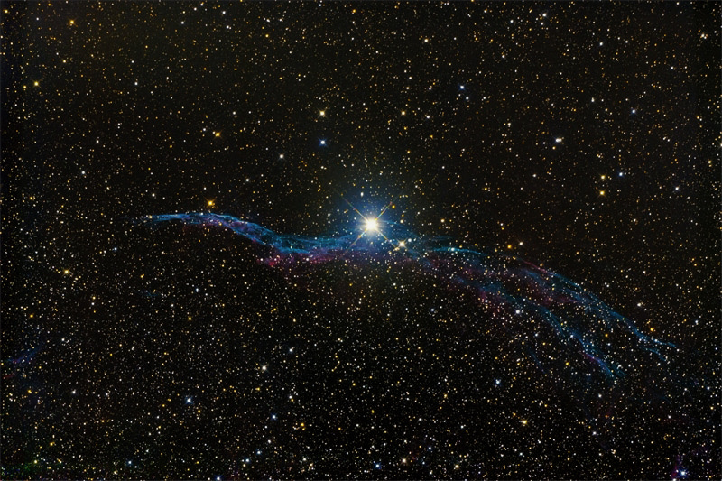

      Na, das hat mich denn doch auch gereitzt.
      Ich hab mal so alles an Programmen verwendet was ich momentan auf der Platte habe.
      Mit CCD Stack den Hintergrund gesetzt und die Farben verstärkt
      mit Fitswork den Hintergrund geebnet (Nebel)
      dann mit Lightroom das Histogramm verbogen, Farben verstärkt bzw. geschwächt
      das alles in PS, dort mit Gabany noch mal die Farben angefasst und letzendlich noch mal mit Marcus Bild kombiniert.
      Das ist dann das Resultat. Selbst am unteren Bildrand sind noch Nebelstrukturen zu erkennen.
