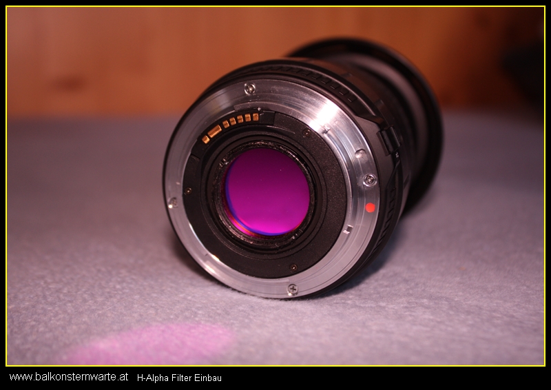

      Ich hab hier mal ein Bild vom Einbau:
      Da kann man besser sehen wie ich das angestellt habe. Das Hauptproblem was mir am meisten Sorge bereitet hat war dass der Filter auch wirklich drin hält, also nicht von selbst heraus fällt und mir womöglich noch die Kamera beschädigt. :shock: Deshalb opferte ich eine Filterfassung und baute mir daraus einen Haltering. Den hab ich aber in der Eile noch nicht so richtig geschwärzt, wie ich grade auf dem Bild sehe.

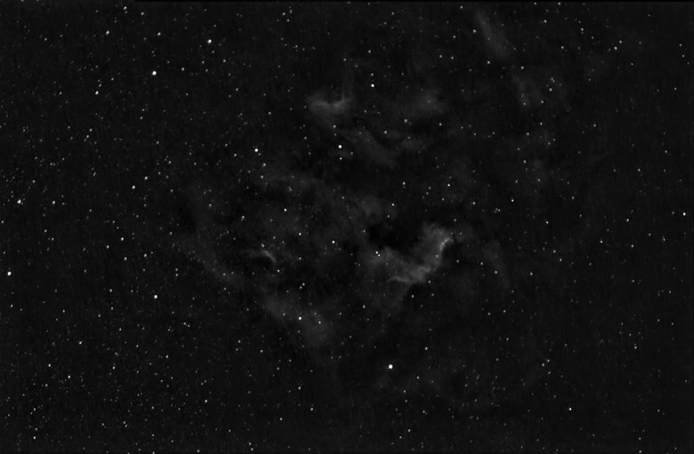

      Ich hab mal meinen ersten Versuch mit dem Ding hier hoch geladen.
      Das Bild rauscht wie S.., aber ich wollte euch mal die exzentrischen Halos zeigen die das Teil produziert. Dass die Halos aber nicht auf dem gesamten Bild sichtbar sind ist weil ich da mal einen Versuch in PS unternommen habe die mit dem Stempelwerkzeug diese zu entfernen. Was aber bei der Sternenzahl eine Sisyphusarbeit ist. :gPengww
      Am besten erkennt man die ganz oben rechts noch, dachte mir zuerst ein Nachführfehler, wenn man aber das Bild vergrößert sieht man dass der Stern doch eigentlich rund ist nur das Halo herum das Ei produziert. Dass das nicht am Filter liegt kann ich mit Bestimmtheit sagen da ich dieses Phänomen auch schon ohne Filter beim ersten Versuch hatte. :roll:
      Das Bild entstand bei fast Vollmond!!!
    • Re: IC1396 Hα
      bei 200mm passt der ganze Nebelkomplex inklusive Pelikannebel recht schön drauf. Davon, dass da Vollmond war, kann man im Bild nichts erkennen, da leistet der Filter ganze Arbeit.
      Die Halos um die Sterne kann ich auf dem Bild aber nicht erkennen, da ist alles zu klein dafür. Da bräuchte man mal einen 100%-Ausschnitt...

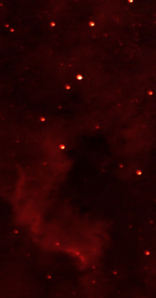

      Du hast ja Recht, bei dem Bild kann man die eigentlich nur noch oben rechts erkennen. Die meisten Sterne hab ich auf dem oberen Bild schon mit dem Stempelwerkzeug bearbeitet.
      Drum hab ich hier noch mal einen Ausschnitt vom Summenrohbild unbearbeitet der in Originalgröße ist. Ist auch alles schön rot, auch die Halos wie man sieht. :mrgreen:

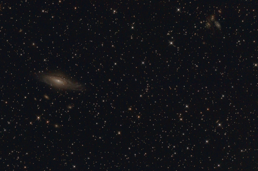

      Hallo Marcus,
      habe mich mal über den NGC 7331 gemacht, den Du angesprochen hast. Waren noch nicht alle Nächte zusammengestackt.
      Ist wirklich schwer mit dem Kerl. Hat sehr viel Rot bei mir, wird dann auch gelblich, wenn man die Farben verstärkt. Habe trotzdem mal eine Gabany-Version hochgeladen, zum Vergleich.
      In einer Nacht hatte ich tatsächlich auch Stefans Quintett mit drauf. Ist aber schon winzig, die kleine Ansammlung. Aber immerhin.
      Also die Bearbeitung war sehr moderat. Da müsste man wohl an die Farben ran.

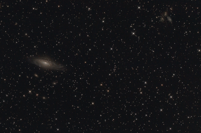

      Zweites Bild ohne Gabany und nur 50% Verwertungsrate.
      Orion UK 8" 900mm auf EQ6
      EOS 1000D mit MPCC
      Nachführung INED70 420mm und PHD
      15./19./20./21.07.2010
      32x8min (4h 16min) bei ISO400
      Bearbeitung: DSS (gestackt), Fitswork (Gradation, Ebnen Nebel, beschnitten), Gimp (GaBany, Größe 820)
      Und, Deine Meinung?

      Ups, Stefan, jetzt habe ich Deinen Post ganz überlesen. Ja, die Halos sind da. Wenn die alle in der gleichen Richtung sind, dann ist da sicher was verkippt, hätte ich auch gesagt. Ansonsten könnte natürlich auch die Objektivqualität generell noch ein Problem sein. Chromatische Abberation kann man bei 7nm ja ausschließen ;). Bliebe nur noch Astigmatismus.
    • Re: IC1396 Hα
      ich denke auch, dass da der Filter oder eine Linse schief sitzt, da ja alles in eine Richtung zeigt. Könnte auch einfach am Zoom liegen. Die kommen mir mechanisch immer nicht so ganz stabil und steif vor im Gegensatz zu alten Festbrennweiten :)
      wirklich toll geworden!! Auf jeden Fall besser als meine Version, wo man Stephens Quintett wirklich nur als ein par Flecken gesehen hat. Hast aber auch wirklich eine ganze Menge Belichtungszeit dafür investiert, Helm ab Frau Mütze :shock:
      Die zweite Version gefällt mir übrigens besser, da ist nicht so ein kimisches Halo um die Galaxie.
      Wenn du mit der Bearbeitung fertig und zufrieden bist, dann mach am besen mal ein eigenes Thema auf und ein Crop auf die Galaxie und auf das Quintett oder die volle Auflösung würden mich da auch mal interessieren :)
