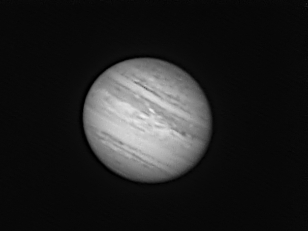

      Hab nun erstmal dem Sensor eine Kühlung verpasst. So sieht das ganze dann auch viel besser aus am Planeten - nicht mehr so pixelig.
      Bei dem abgestürtzten C8 hab ich mich entschlossen, die Beule am Abschlussring so zu lassen wie sie ist, bevor es schlimmer wird als es so schon ist.
      Nun also zu meinen Gehversuchen diese Nacht.
      Meine ToUcam hat ja jetzt einen ICX 618 ALA (S/W) als Sensor drin. Die ersten Versuche waren nicht so doll, das sieht jetzt anders aus. Schade ist nur, dass ich für 1500 Frames wegen der maximalen 5 fps satte 5 Minuten brauche :shock: Das ist eindeutig zu lang. Aber ich habs trotzdem gewagt und es ist sogar was einigermaßen brauchbares bei rausgekommen. RGB kann ich so allerdings komplett vergessen, das dauert zu lange. Vielleicht versuch ich gegen jede Vernunft mal eine höhere Framerate.
      Ich habe dann Blau- und Orange-Filter (oder "Hellrot", wie der auch heißt, sieht aber für mich Orange aus :mrgreen: ) probiert und ich denke, dass die mit dem No 23A am kontrastreichsten waren. Die sind dann so geworden:

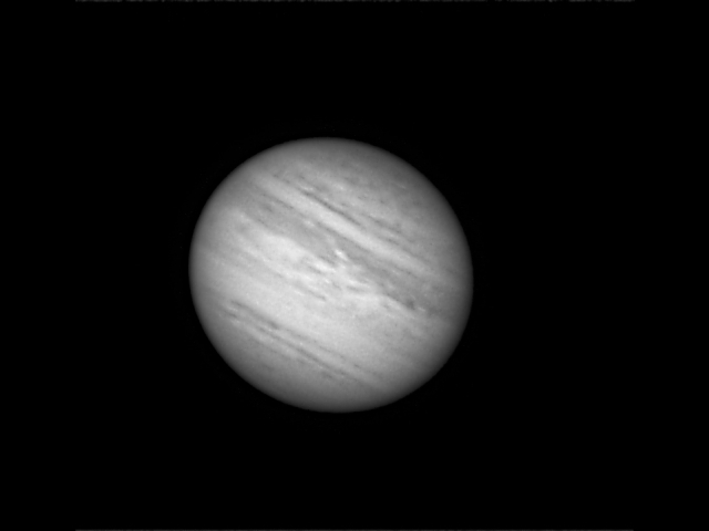

      Erste Aufnahme mit Filter 23A um 00:28 Uhr
      Zweite Aufnahme mit Filter 23A um 00:45 Uhr
      Für beide Aufnahmen: C8 + 2,5x TV-Barlow + Filter 23A mit mod. ToUcam (Sensor: ICX 681). Einstellungen in der Philps-Aufnahmesoftware: 1/50 Sek., Gain ca 75%, Helligkeit 50%.
      Um die 96% von je 1500 Frames mit Registax5 verwertet. Die hohe Verwendungsrate zeigt schon, dass ich recht wenig Seeing hatte, beim 2. noch besser. Die Unschärfe kommt wohl von der zu langen Zeit der Aufnahme :?: (ja 5 Minuten).

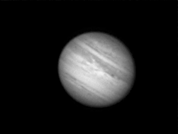

      Aber wieso sind die Bilder so gerastert? Ich habe den Eindruck, als ob die Webcam das Bild nur von einer Farbe anzeigt. Ist da eventuell noch kein RAW-Color-Mode aktiviert in der Kamera? Kenne mich da zwar nicht wirklich aus, aber irgendwie spielt da die Bayer-Matrix noch unschön rein. Haste mal im Thread auf a.de nachgelesen, was die noch so alles gemacht haben nach dem Umbau?
    • Re: Jupiter vom 21.08.2010
      ich bin mir nicht sicherm aber ich habe die Pixel nur, wenn ich das Bild als .fit abspeicher und dann in Fitswork weiter bearbeite. Das trifft bei den gezeigten eigentlich nur auf das erste zu.
      Ich habe einen S/W-Sensor in der Cam und die Cam läuft im S/W-RAW Mode. Da gibt es keine Bayer-Matrix.
      Wieso das nun rastert weiß ich nicht. Im a.de habe ich nichts dazu gefunden.

      ich habs gestern wieder probiert, jedoch bin ich mit 15 fps zu Werke gegangen. Und natürlich gibt es Zwiebelringe. Also ist das Mumpitz mit dieser Framerate. :cry:
      Trotzdem mal ein Bild:
      Wenn der Zwiebellook nicht wäre, würde wohl noch etwas mehr an Schärfe gehen.
      Diesmal hatte ich den Hellblauen Filter driin.
