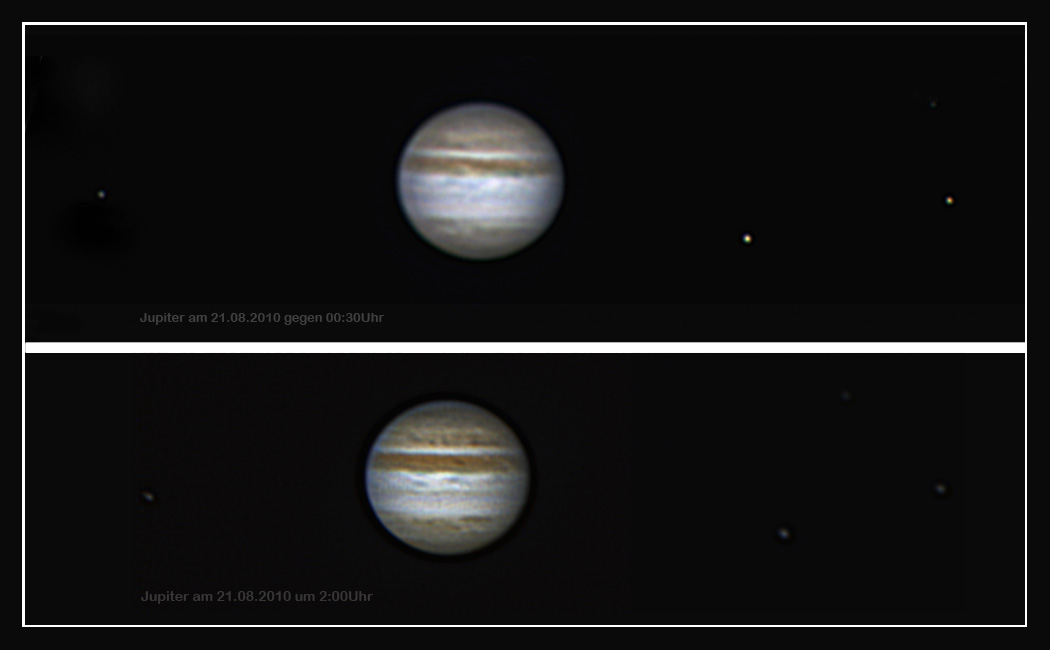

      danke euch für die informativen Aussagen zu euren Seeingproblemen. Die Lage meines Balkons hat alles zu bieten, was er nicht bieten sollte:

      Hier mal ein Vergleich der obigen Aufnahme mit einer Aufnahme 90min später. Da scheint das Seeing in der Tat etwas besser gewesen zu sein.
    • Re: Jupiter vom 21.08.2010 - Seeingprobleme ???
      Hallo Frank,
      na die zweite Aufnahme ist doch super gerworden! Die passt doch bestens. :gut,,:
      Wie Hartwig schon schrieb, braucht man halt viel Geduld. Einfach rausgehen und draufhalten kann funktionieren, muss aber nicht. Vielleicht hast Du ja genau bei der ersten Aufnahme so eine Turbulenzzelle in Deiner Sichtlinie zu Jupiter gehabt, 90 Minuten später warst Du daran schon vorbei. Oder das generelle Seeing hat sich gebessert.
