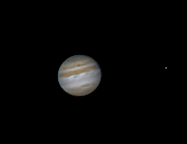

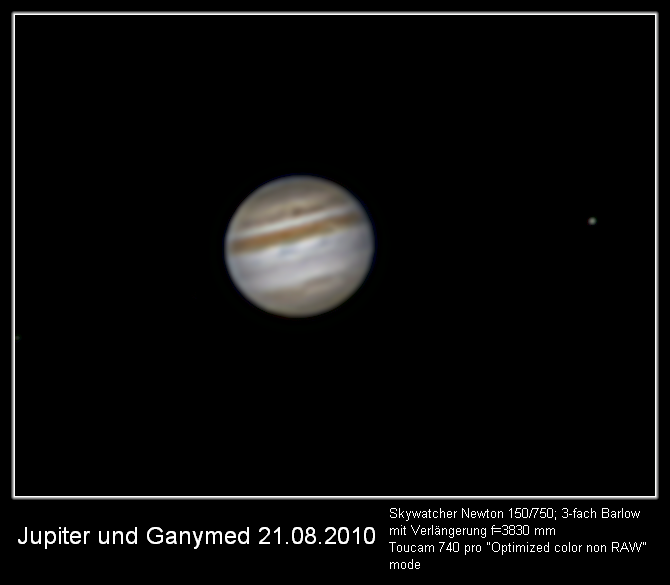

      ich habe mir den Jupi von Samstag Nacht nochmal im dunklen Büro vorgenommen. Gestackt mit Avistack 2, geschärft im Noise-Trap Verfahren in Registax und in Fitswork ein R+G-RGB Bild erstellt. Dort außerdem diverse kosmetische Funftionen experimentiert. Wie immer Skywatcher Newton 150/750 mit 3-fach Antares Barlow und diesmal noch eine Verlängerung (Brennweite nach ausmessen ca. 3830 mm). Diesmal sind sogar zwei Monde mit drauf! 8)

      hmmm..., ja, stimmt, die Kontraste sind noch stärker. Aber am Rand kommt jezt schon so ein Streifen zum Vorschein, wohl ein Artefakt. Für mich ein deutliches Zeichen, dass man übertrieben hat. Vielleicht könnte man das aber mit PS reparieren, (also aus dem vorherigen Bild rauskopieren)?
    • Re: Jupiter vom 21.08. gegen 1:30 Uhr
      Ich habe gestern noch mal sn den Rändern gearbeitet. Leider sind sie noch nicht ganz weg - aber besser :D . Mit Photoshop kenne ich mich "noch" nicht aus, sonst hätte ich wie Michael vorgeschlagen hat einen sauberen Rand reinkopiert :lol:
      Hallo Karsten,
      na, dann sind wir ja schon zu zweit, die sich mit PS/Gimp und selektiver Bildbearbeitung noch nicht auskennen. Aber ich arbeite dran ;). Das Wetter lädt ja geradezu zu solchen Dingen ein.
      Hier in der Fa. sehe ich den Rand nicht mehr so stark wie am Monitor zuhause. Liegt also wohl auch am Betrachter.

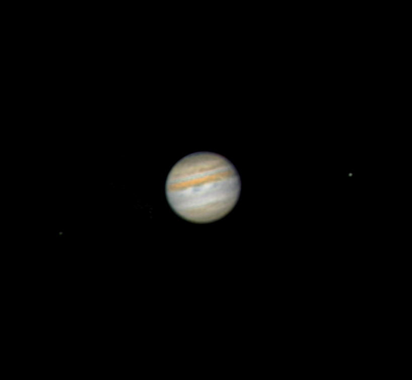

      Glaub mir, bei deinen Bildern liegt das Verbesserungspotential bei der Erstverarbeitung- und Schärfung mit Registax, wahrscheinlich auch bei der Bildaufnahme (müsste die Rohvideos sehen, um Definitives sagen zu können). Jedenfalls meilenweit vor dem Final Brushup mit Photoshop.
      Selektives Schärfen macht wirklich nur Nuancen, und ob die gut sind, ist sogar eher Geschmacksfrage.
      VORHER
      DANACH
      Man kann eben Details etwas knackiger hervorheben, ohne dass es gleich grausam rauscht. Das ist alles.

      Hallöchen,
      also ich habe das auch so probiert und etwas rumgespielt. Das klappt gut und bringt noch etwas in puncto "Kontrast-Feinheiten" - so würde ich das mal nennen. Subjektiv würde ich auch sagen, dass der Gesamteindruck besser ist, da das Bild etwas an Schärfe gewinnt. Ist aber, wie Hartwig schon schrieb, Geschmackssache und die Vorlage sollte schon passen.
