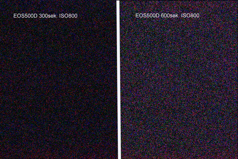

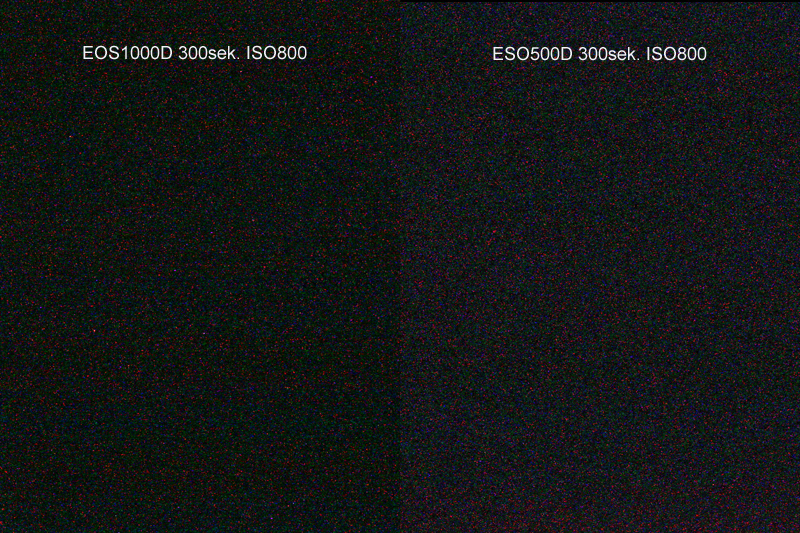

    • Moin Leute,

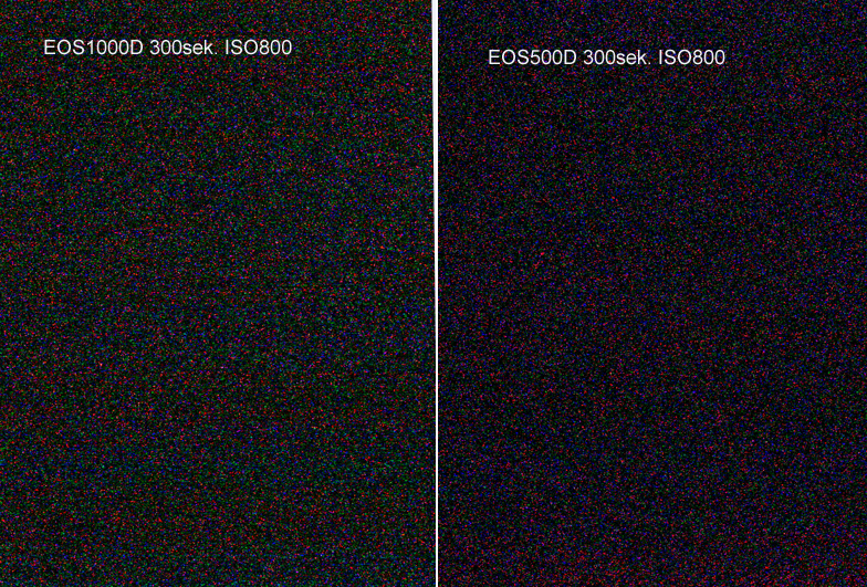

      mache hier mal einen neuen Thread auf, bezügl. Rauschen.
      Hatte in Willi15s "M-Gen" Thread ja geschrieben, dass ich mal das Rauschen der EOS1000D und der 500D gegenüberstellen wollte.
      Beide Kameras lagen etwa 22 Stunden, bei einer Temperatur von etwa 16°C, nebeneinander.
      Die Auslösung erfolgte über einen Kabelauslöser und nicht über PC. Abgespeichert wurde auf der Karte. Interne Rauschreduzierung war selbstverständlich abgeschaltet. ;)
      Damit man überhaupt ein Rauschen sieht, hab ich jeweils bei der linken Hälfte der ersten vier Bilder, eine automatische Tonwertkorrektur durchgeführt.
      Die rechte Seite ist so, wie ich diese auf dem Monitor normalerweise sehe.
      Kritiken und Verbesserungsvorschläge an meinem Test sind willkommen ;)
      Viele Grüsse
    • Re: Rauschen
      Hallo Schubi,
      hmm, das Rauschen scheint bei der 500D heller und auch mit mehr Grün.
      Bei dem Test schneidet die 1000D besser ab.
      Die automatische Tonwertkorrektur ist für die Beurteilung geeignet? Ich weiß nicht. Scheint mir von der Logik her erst mal nicht so aussagekräftig, da als Referenz ja das eigentlich zu bewertende Bild herhalten muss - oder?
      Viele Geüße

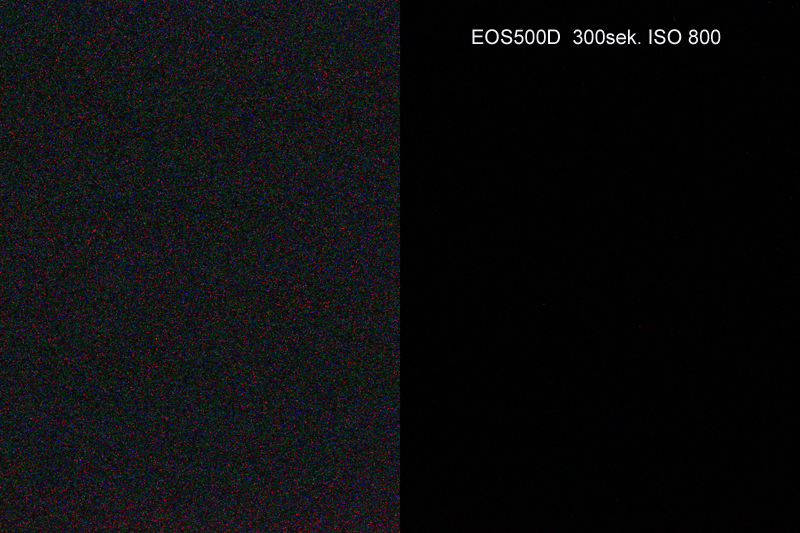

    • Re: Rauschen
      Hi Matthias,
      Ja, vielleicht ist die automatische Tonwertkorrektur nicht das Optimale. Hab bei den folgenden Bildern den Kontrast mal manuell auf 98% hochgezogen. So hat man für jedes Bild die gleiche Verhältnisse.
      Das zu bewertende Bild ist bei mir das Dark, da es nur um das eigentliche Rauschen geht.
      Anregungen, Kritiken und Vorschläge für einen Test sind gerne willkommen ;)

      guter Vergleich, aber ich verstehe leider nicht ganz, was mit der zweiten Serie von Bildern jeweils gemeint ist. Die Beschriftung ist ja z.B. bei den letzten 4 identisch zu den vieren davor.
      Die Bewertung mit dem Auge ist für mich auch immer subjektiv, es kommen ja neben den unterschiedlichen Eindrücken noch Dinge wie Monitor-Gamma usw. dazu.
      Ich würde deshalb die Standardabweichung durch Fitswork berechnen lassen. Ich habe das mal mit ein paar Darks aus meiner 1000D gemacht. Da das zweimal die gleiche Kamera ist, geht es recht einfach:
      Bild in Fitswork laden und mit rechter Maustaste rein klicken und "Bildstatistik zeigen" auswählen.
      Der Dialog sagt dann einiges über das Bild aus.

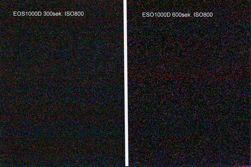

      Hatte die Bilder nochmals mit manueller Kontrastabhebung (alle Bilder auf den gleichen Wert) bearbeitet, da einer Automatik (automatische Tonwertkorrektur) nicht zu trauen ist. Das mit der Automatischen Tonwertkorrektur, war ein Einwand von Matthias.
      Hier mal meine Ergebisse:

      Wenn ich Deine Rechnung richtig verstehe, dann hat die 1000D und die 500D, in etwa das gleiche Rauschen, bei 300sek. ISO800. Standardabweichung 500D/1000D = 3,93 (Soll Faktor 4)
      Bei 600sek. ISO800, müsste das Rauschen der 500D überwiegen. 500D/1000D = 6,77 (Soll Faktor 4)
      Ist meine Rechnung so richtig?
      Viele Grüsse

      Hallo Schubi,
      ah, so schaut das also bei Dir aus. Mal sehen:
      Die Maximalwerte bei der EOS1000D sind in beiden Darks unter den 2^12=4096 geblieben. Das bedeutet, Fitswork hat die Option "Bei Raw ohne Farbinterpolation die Werte nicht skalieren" ANgeschaltet. Es wird als nicht skaliert, somit müssen wir die Werte selbst angleichen.
      Bei der EOS500D sind die Maximalwerte unter 2^14=16384 geblieben, also auch nicht skaliert.
      Ich normiere jetzt mal auf 16 Bit, also 2^16. Da muss man die 500D-Werte mit 4 multiplizieren, die 1000D-Werte mit 16. Der Unterschied zwischen beiden ist also 4, genauso wie Du gerechnet hast. Hier mal meine Kontrollrechnung:
      Std-Abweichung 1000D:
      ISO800 300sek: 8.96 * 16 = 143,36
      ISO800 600sek: 13.87 * 16 = 221,92
      Std-Abweichung 500D:
      ISO800 300sek: 35.31 * 4 = 141,24
      ISO800 600sek: 93.85 * 4 = 375,4
      Also meine Kontrollrechnung kommt auf's gleiche raus: Bei 300sek ist die 500D einen Tick besser, aber praktisch gesehen genauso gut wie die 1000D. bei ISO800 ist die 1000D deutlich besser als die 500D.
      Jetzt mal die Erwartungsrechnung machen: Doppelte Belichtungszeit sollte auch das Rauschen mit 1,41 (Wurzel 2) erhöhen:
      141,24 bei 300s x 1,41 = 199,15. Tatsächlich sind es aber bei 600s schon Std-Abewichung von 375,4!
      Das ist schon fast soviel wie es eigentlich bei 2400s sein sollten (395,93)!
      Das kommt mir schon wahnsinnig viel vor. Kann es sein, dass wir da einen systematischen Fehler haben? Ist z.B. bei den 600sek-Darks die Abdeckung vom Kamerasucher nicht dicht gewesen? Ich hab' letzte Woche erst eine ganze Serie Darks entsorgt, weil die Sonne geschienen hat und daher in den Sucher ein bisschen Licht gkam. Das hat gereicht, dass man auf dem Dark schon was "sehen" konnte. Eine andere Möglichkeit wäre noch ein Temperaturunterschied zwischen beiden Aufnahmen. Der Sensor erhitzt sich im Betrieb ja auch etwas.
      Eine andere Fehlerquelle könnten noch das Bias-Bild sein. Hattest Du ein solches von allen Aufnahmen vor dem Berechnen der Statistik abgezogen? Ansonsten kann das Offset (Bias) das Ergebnis halt noch verfälschen.
      Wenn das tatsächlich durch die Eigenschaften vom neuen Sensor kommt, wäre das schon ein Nachteil der 500D. Wie stark sich das praktisch auswirkt, wäre dann zu testen.
      Hast Du vielleicht noch ein paar andere Darks von der 500D herumliegen, von einer anderen Session, bei gleicher Temperatur, um eine Kontrollmessung zu haben?
      Klaren Himmel wünscht Michael

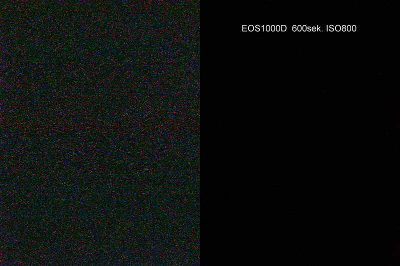

      Ach ja, zu dem doppelten Satz Bilder nochmal: Das mit dem zweiten Posting und den dort NICHT automatisch korrigierten Bildern habe ich verstanden, mir ging es darum, dass im zweiten Posting die Bilder der Beschriftung nach je zweimal vorkommen. Aussehen tun sie aber anders... Kann mir da immer noch keinen Reim drauf machen... Sind das evtl. die falschen Bilder?
    • Re: Rauschen
      danke für Deinen Bericht.
      Hab die Bilder nochmals kontrolliert, es sind die richtigen Bilder. Bei mir sehen die gleich beschrifteten Bilder auch gleich aus. Welches sieht bei Dir denn anders aus?
      Den Kamerasucher hatte ich bei beiden Kameras abdeckt. Ob wir, oder ich, hier einen Fehler vorliegen haben, kann ich Dir noch nicht sagen. Nur irgendwie wird mein subjektiver Eindruck bestätigt, das sie 500D (bei langen BZ) ein höheres Rauschen hat. Was aber noch nicht bewiesen ist.
      Nein, ein Bias hab ich nicht angezogen, kann ich aber noch nachholen. Wie gehe ich da denn am Besten vor? Die Darks in DSS als Lights laden und die BIAS als BIAS?

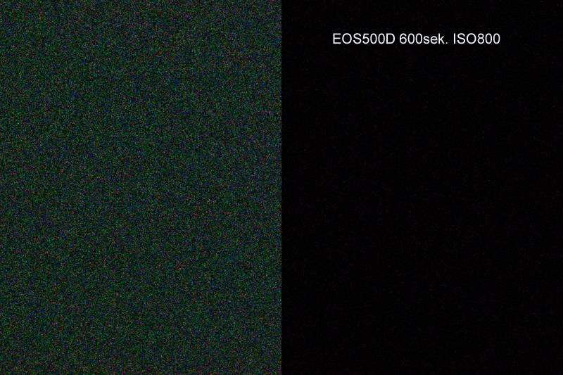

      Hab eben noch mal mit jeder Kamera ein Dark mit 600sek. ISO800 gemacht. Beide Kameras hatte die gleiche Temperatur.
      Das Bild hab ich diesmal aus den RAW´s gemacht.
      Hier mal das Ergebnis:
      Und hier die Daten.

    • Re: Rauschen
      Hallo Schubi,
      also mit der zweiten "Messung" bestätigst Du das Ergebnis der ersten: EOS1000D: 402 zu EOS500D: 716 bei der Standardabweichung ist genau so deutlich wie beim ersten mal. Mit dem Faktor 1,78 ist das Rauschen der 500D zur 1000D sogar noch etwas stärker hervorgetreten als beim ersten Mal (Faktor 1,7).
      Aber wenn es genau sein soll, muss ja noch das Bias-Bild weg. Das geht eigentlich ganz einfach:
      • Bei gleicher ISO (also hier 800) eine Aufnahme mit kürzester Belichtungszeit machen (bei der EOS1000D ist das ein viertausendstel). Idealerweise eigentlich gleich viele, die man in Fitswork zusammenrechnen lässt, aber so grob geht es auch mit einem. Das ist dann das Bias-Bild.
      • Dann beide Bilder (also das Dark und das Bias) in Fitswork laden. Dort das Dark in den Vordergrund bringen und die Funktion "Bilder Kombinieren / Bild subtrahieren (mit Verschiebung)" auswählen (in den Bildern darf aber KEINE Markierung sein!). Die Funktion erreicht man auch mit F9. Am Ergebnisbild dann wieder die Statistik-Funktion aufrufen.
      • Die gleiche Prozedur auch noch mit dem zweiten Bildpaar durchführen.
      Danach haben wir es mathematisch und messtechnisch gesichert, was Deine subjektiver Eindruck sowieso schon weiß ;).

      Wenn ich mir die Werte so angucke, dann muss ich sagen, dass das Ausleserauschen der 500D etwas besser ist. Nur das eigentliche "Rauschen" doch um einiges schlechter.
      Und nach dem "Subtrahieren mit Verschiebung" ist die Standartabweichung, bei beiden Kameras, sogar noch etwas höher. Da braucht man wohl mehr BIAS.
      Hab ich das so richtig interpretiert?
      Die 500D ist eine tolle Kamera, das steht völlig ausser Frage. Wenn sich mein subjektiver Verdacht, was das Rauschen angeht, sich jetzt aber erhärtet, denn gehe ich wieder zurück auf die 1000D. Nur die muss ich erstmal wieder "USB tauglich" machen. Die Buchse ist ja ausgebrochen. :(

      die Daten interpretiere ich genauso wie Du. Demnach wäre die 500D besser für viele kurzbelichtete Fotos geeignet als die 1000D, weil da ja dann das Ausleserauschen dominiert.
      Seltsam für mein Verständnis sind die negativen Werte beim Minimum, wenn Fitswork skaliert. Das ist bei meinen Bildern auch so. Eigentlich sollte nach Abzug des Bias der kleinste Wert so um die 0 liegen, +/- Rauschen vielleicht noch. Aber jetzt gleich bei -2940 bzw. -2944... Da muss ich nochmal überlegen, woher das kommt. Das Bias selbst hat ja auch keine solch negativen Werte.
      Bei all den Messungen darf man natürlich nicht vergessen, dass es sich hier um zwei Einzelobjekte handelt. Die Serienstreuung kennen wir nicht.

    • Re: Rauschen
      Hallo Marcus,
      die negativen Werte wundern mich auch, da wird wohl beim Einlesen mit DCRAW etwas verrechnet.
      Der Mittelwert ist nicht korrekt, da bei einem Bild einer Canon DSLR (hier die 1000D) normalerweise bei etwa 120 der eigentliche 0-Wert liegt. Das kommt daher, dass die Kamerahersteller ihre AD-Wandler so einstellen, dass sie bei 120 auf 0 kommen, damit evtl. vorhandenes Rauschen keine negativen Zahlen erzeugt - Pixel haben ja immer Werte >= 0. Aus dem Grund ist es auch so wichtig, das Bias vom Dark abzuziehen, damit man Werte bekommt, die wirklich 0 als 0-Wert haben (Schwarz). Allerdings können dann negative Werte in der Größenordnung des Rauschens vorkommen.
      Bei Fitswork sind die Zahlen aber viel stärker ins negative gerutscht. Und das verstehe ich nicht.
      Die Standardabweichung ist eine Normierte Größe, die die durchschnittliche Abweichung der einzelnen Messwerte (hier: Pixelwerte) vom Mittelwert aller Werte angibt. Je höher die Zahl, desto mehr streuen die Werte, also desto stärker rauscht es.
      Bei Deinem Vergleich auf Deiner Web-Seite müsstest Du daher auch Bias-Bilder abziehen und dann die Standardabweichung berechnen lassen. Diese dann noch normieren auf einen einheitlichen maximalen Wertebereich.
    • Re: Rauschen
      danke für die Erklärung!
      Der Mittelwert von 120 bei der EOS ist sozusagen wie der Offset bei meiner Alccd6c?!
      Ok, beim Rauschen dachte ich, dass es zwar positiv wie negativ den Pixelwert ändern kann, aber nie weniger als 0 wird. Aber wenn der Pegel ja immer um z.B. 120 schwankt, kann es natürlich auch negativ Rauschen und nachdem das Bias abgezogen wurde, entstehen so auch negative Werte, wenn ich das richtig verstanden habe?!
      Mir fällt gerade ein, dass wir letztes Semester in "digitale Signalverarbeitung" sogar mal Standardabweichungen von Signalen berechnet haben. Ich glaube, ich sollte mir meine Skripte noch mal ansehen :mrgreen:
      Also müsste ich bei dem Vergleich auf meiner Seite noch den Bias abziehen, dann beide Bilder auf 16 Bit normieren und dann die Werte auslesen (ohne debayern). Super, dann werde ich das morgen mal in Angriff nehmen, wenn es die Zeit zulässt :)
      Grüße und klaren Himmel,
    • Re: Rauschen
      Hallo Marcus,
      ja, Du hast das genau richtig verstanden, auch wenn ich das oben ziemlich schlecht erklärt hab' :oops: - es war schon spät.
      Also zur Vollständigkeit nochmal das Bias: Der Kamerachip liefert pro Pixel eine Spannung, sagen wir mal zwischen 0 und 1 Volt. 0V soll ganz schwarz sein, 1V wäre blendend Weiß (also Pixel voll ausgesteuert -> ausgebrannt). Nun kommt der Analog-Digital-Wandler (AD-Wandler) und versucht, aus der analogen Spannung einen Pixelwert zu machen. Bei meiner 1000D macht er einen Wert mit 12 Bit draus, also maximal 4096. Weil aber so ein AD-Wandler auch eine Ungenauigkeit hat und auch rauscht, wird der AD-Wandler so eingestellt, dass er nicht den Bereich von 0 bis 1V auf der analogen Seite misst, sondern von -0,03V bis 1V, also auch ein bisschen ins Negative geht. Das hat den Vorteil, dass das Rauschen dann noch mit erfasst wird und ausserdem hat man dann den Wertebereich, bei dem der AD-Wandler den größten Messfehler hat, nämlich das unterste Ende (wo der AD-Wandler 0 ausgibt), ausserhalb des eigentlichen Messbereichs gelegt.
      Diesen Offset von z.B. 0,03V muss man nach der AD-Wandlung wieder korrigieren. Der AD-Wandler macht ja aus -0,03 bis 1V wieder 0 bis 4096 als Pixel-Wert. Das nennt man auch ADU (Analog-Digital-Unit). Mithilfe von Dreisatzrechnung kommt man dann drauf, dass die -0,03V der 0 ADU entsprechen, die 0V werden 120 ADU und die 1V werden 4096 ADU. Jetzt zieht man einfach die 120 ADU wieder ab und schon ist 0V auch wieder 0 ADU, also Pixelwert 0. Das Rauschen wird dann natürlich negativ. In Fitswork kein Problem, weil da ja negative Werte möglich sind.
      Erst mit dem Bias-korrigierten Bild kann man jetzt richtig rechnen, weil ja erst jetzt alles wieder von 0 los geht. Speziell die Multiplikation und Division, die man ja beim Berechnen von Faktoren und Verhältnissen braucht, werden vom Bias beeinflusst. Auch der Vergleich zweier Kameras ist erst dann möglich, weil die Kameras meist unterschiedliche Bias-Werte haben. Und nur wenn 0 auch gleich 0 bei allen Bildern gilt, ist ein Vergleich korrekt.
      Beim ganz einfachen Stacken, wo nur addiert wird, ist das Bias nicht kritisch. Da addieren sich die Werte und am Schluß wird sowieso der untere Wertebereich, in dem das Bias enthalten ist, abgeschnitten. Wenn man aber jetzt z.B. ein Dark, das die falsche Temperatur hat, skalieren will, also "wärmer" oder "kälter" rechnen will, indem man einfach die Pixel multipliziert oder dividiert, dann verschiebt man damit auch die 120 Bias, und damit den Nullpunkt -> Die Berechnung wird fehlerhaft. Also ohne Temperaturkorrigierte Darks braucht man keine Bias-Bilder machen. Da die Bias aber total "billig" herzustellen sind, schadet es auch nichts, sie im DSS mit anzugeben - DSS kann dann die Darks dann trotzdem noch optimieren, auch wenn die Temperatur schon gut passt.
      Klaren Himmel und viel Erfolg beim Test wünscht
    • Re: Rauschen
      Hallo Michael, hallo Marcus.
      Hier geht es ja richtig ins "Eingemachte".
      Michael,..vielen Dank für Deine tollen Berichte und die genauen Beschreibungen. Da kann man richtig was bei lernen.
      Hatte mir heute mein altes Statistiklehrbuch von der DGQ (Deutsche Gesellschaft für Qualität) wieder rausgekramt und mal eingelesen. Und siehe da, mir fiel vieles wieder ein. Varianz, Standartabweichung, Cmk und Cpk-Werte, Eingiffsgrenzen, etc, etc.. Wer hätte gedacht, das einem das bei Astro ein wenig hilft ;)
      Ja, das sehe ich genauso. Demnach hat sich mein subjektiver Verdacht bestätigt.
      Falls Willi15 hier mitliest:
      "Willi15" schrieb:
      Das Ergebnis ist grausig!
      Sicherlich waren es keine optimalen Bedingungen bei hellem Halbmondlicht - aber was viel schlimmer ist, dass ist das Wärmerauschen des Kamerachips (trotz Darkabzug). Das ist mir bei meinen üblichen Aufnahmen von 20-30 Sekunden nie so aufgefallen. Bei 90 bis 150 Sekunden ist es aber sehr störend.
      Ich könnte mir vorstellen, dass bei der 550D das Rauschen, bei langen Belichtungszeiten, noch höher ist, als bei der 500D.
      Mein Weg ist klar,...bei "kurzen Belichtungszeiten" unter 300sek. kann ich mal die 500d nehmen. Darüber hinaus, wird die 1000d, zum Einsatz kommen.
      Nochmals Danke an Michael, für die tolle Ausführung. :gut,,: :gut,,: :gut,,:
      Viele Grüsse und CS
    • Re: Rauschen
      Hallo Schubi,
      freut mich, dass einer mein Geschreibsel auch liest und ich damit sogar Deine Erkenntnis ein bisschen theoretisch untermauern konnte. Mir macht das Nachdenken über solche Probleme recht viel Spaß, und das ist dann ein willkommener Anlass, so ein Thema nochmal genauer anzuschauen. Wird sicher die Basis für einen Wiki-Eintrag zum Thema Bias!
