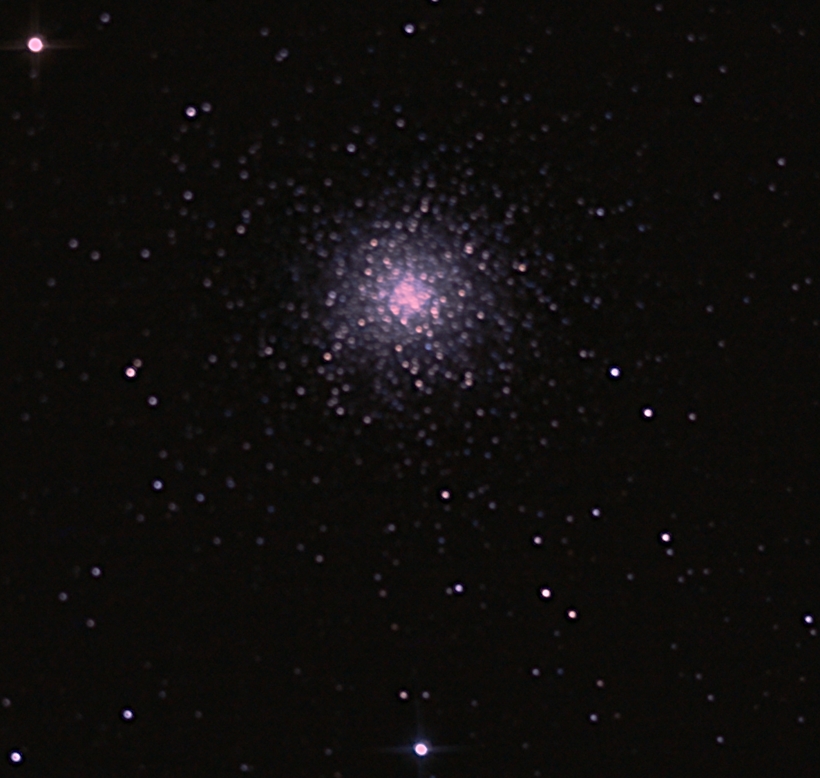

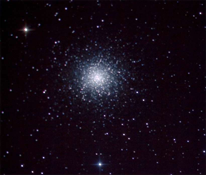

      Hallo Karsten
      He die letzte Bearbeitung ist richtig klasse geworden. :gut,,:
      Gefällt mir wirklich gut. KH fotografier ich eigentlich fast gar nicht. :roll:
      Ist eigentlich ein wenig schade. Werde mich da auch mal dran machen. :!:
      Visuell kommen die aber nicht zu kurz. So einen im 16“er und dann noch vielleicht M13 das kann man gar nicht beschreiben. :_freude:
      Die Bahtinov ist ein super Teil und die will ich nicht mehr missen. :wink: Hab mir sogar eine noch für den 80/400er gebaut. Bei dem hab ich früher eine Scheinerblende verwendet (auch Eigenbau!!!) aber das ist kein vergleich. :!:

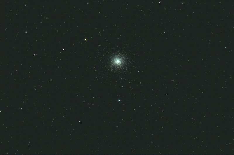

    • Re: M13 - First Deep - Sky Light Newton

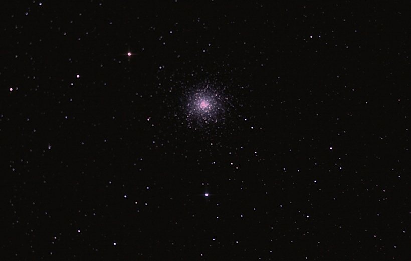

      ich habe mein erstes DeepSky Bild vom Oktober nochmal angepackt und völlig anders bearbeitet. Sterne rausgearbeitet und kalibriert. Leider hatte ich den Fokus nicht ganz getroffen. Übung macht den Meister :mrgreen:
      So sieht das aus auf einer "EQ3-2 unguided" :D
      Hallo Karsten,
      ja, genau, dafür dass der Fokus nicht gepasst hat, ist es recht gut bearbeitet. :Bingo:FF Wenn es der Fokus hergäbe, wären schöne Sterne zu sehen! Denke, dass da nicht mal die EQ3-2 soviel schaden würde. Sind ja auch nur 30s.
      Nur die Farbe ist für meinen Geschmack ein bisschen zu lila. Da müsste noch ein bisschen Grün dazu, damit auch wieder orange Sterne dabei sind.
      ich habe am Wochenende nochmal weiter an meinem M13 gebastelt. Mal ein paar Fitswork Funktionen getestet.... :lol:
      Ich habe den M13 nochmal in DSS kombiniert. 80% Stack aus allen Bildern (@ Michael: auch 60,90 Sekunden) im Auswahlrechteck mit 2-fach Drizzle. Das 3-fach Drizzling habe ich mal abgebrochen, weil selbst mit 4 Prozessoren das Bild wohl irgendwann in 2011 fertig geworden wäre :mrgreen:
      Dann in Fitswork Schwarzpunkt, Sterne verkleinert, mit PSF gefaltet, Tonwertkorrektur, Gauss geschärft und Weißpunkt gesetzt. Farbwert anhand der Sterne in Aladin kalibriert.
      Und wie bereits geschrieben war das Bild leider nicht ganz im Fokus!
      Hallo Karsten,
      die Farben passen jetzt recht gut, da hat die Kalibrierung gut funktioniert. Leider sind sie ein bisschen blass. Hast Du in Fitswork schon mal probiert, den Y-Knopf im Histogrammdialog zu drücken?
      Neben dem Fokus muss auch noch etwas anderes nicht ganz gepasst haben in Deinem Setup im Oktober. Die Sterne sind rechts unten im Bild nämlich deutlich schärfer als links oben. Sieht fast so aus, als ob da irgendwas verkippt wäre. Ein bisschen sieht es auch aus als ob es Koma wäre, aber dafür kommen mir die dickeren Sterne wieder ein bisschen zu rund vor. Klar, kann man jetzt nicht mehr ändern, aber so als Hinweis für das nächste mal, einfach mal mit einer Testaufnahme prüfen, ob da was unsymmetrisch ist im Bild in den Ecken.

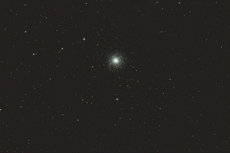

      danke für den Hinweis. Das mit dem Y-Knopf probiere ich gleich mal.....
      Die Koma müsste beim nächsten mal ja weg sein, wenn es denn welche war. Habe die TS-Koma Korrektur seit kurzem im Koffer :D . Kann es sein, dass der OAZ sich verkippt, wenn das Gewicht der EOS dranhängt? Kann es auch an der Kollimatio liegen, wobei ich damals eigentlich alles schön in einen Punkt gebracht hatte :?:

      Hallo Karsten,
      ja, das sind genau die zwei Punkte, die ich in Verdacht habe: Verkippter OAZ wegen Kameragewicht oder nicht zentrischer KH -> Koma. Mit meinem Orion-Tubus bin ich diesbezüglich nicht so sehr zufrieden, die leichte 1000D führt da schon zu einem gewissen verkippen. Mit MPCC wirkt sich das nicht ganz so schlimm aus, weil die Sterne ja auch am Rand normalerweise scharf sind. Der Komakorrektor funktioniert halt nicht mehr ganz genau. Und die Schärfeebene ist nicht mehr mit der Chipebene gleich sondern schneidet sich mit derselben in einer Geraden. Solange das nicht viel ist, merkt man das aber nicht.
      Wenn es tatsächlich am Kameragewicht lag, solltest Du vielleicht mal probieren, das Teleskop erst im Zielbereich zu kollimieren und dabei die Kamera an den OAZ dran zu hängen - wegen dem Gewicht. Das hab' ich schon ganz erfolgreich gemacht. Eine wirkliche Lösung ist das natürlich nicht, weil je nach Teleskopposition im Laufe der Nacht das Gewicht der Kamera am OAZ ja in einem anderen Winkel zieht und demzufolge den OAZ mehr oder weniger verkippt. Aber es ist besser, als das Teleskop in der Waagerechten zu kollimieren, so wie man das manchmal liest. Da muss man halt erfinderisch sein...
      Eine echte Lösung ist da nur ein stabilerer OAZ bzw. bei mir halt ein stabilerer Tubus, je nachdem, wo genau die Schwachstelle ist. Das ist aber dann wieder nicht Budget-Kompatibel ;)

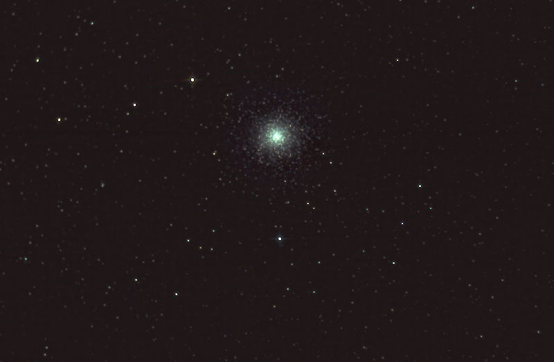

      das hat was gebracht, jetzt sind die Farben kräftiger! Wobei, das Bild würde auch noch ein bisschen mehr vertragen (Stichwort Sättigung). Aber lieber so als zuviel.
      Das mit dem Y-Knopf ist übrigens je nach Motiv unterschiedlich: In einer Stellung werden die Farben in Hellen Bildteilen verstärkt, in der anderen in dunklen Bildteilen, z.B. Nebel oder Galaxienarme.
      so nun noch mal den M13 mit erhöhter Sättigung. Mehr geht nicht, dann wirken die Sterne künstlich.
      Und danke für die Infos zum OAZ. Wir haben einen ganz einfachen Grayford Auszug, der natürlich nicht super stabil ist. Kann natürlich auch sein, dass sich das Auszugsrohr verkantet. Da würde wahrscheinlich so was helfen - aber ist halt eine Budgetfrage. Kosten/Nutzen und so :(
