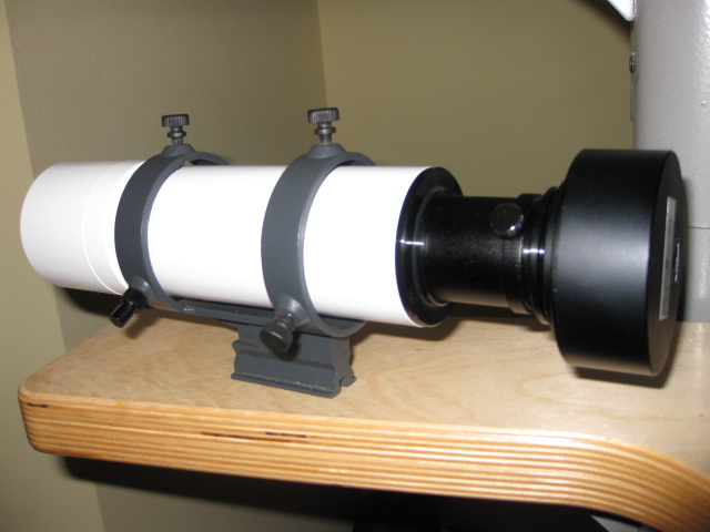

      So, ich habe es getestet. Der MGEN hängt am 9x60 Sucher, adaptiert zunächst mit einer Okularprojektionsvorrichtung. Das Finden des Fokus gestaltete sich vollkommen problemlos. So, wie es jetzt zusammengestellt ist brauche ich nur entweder den Zenitspiegel mit dem Sucherokular oder den Guider einstecken... beides passend scharf.
      Und die Nachführung funktioniert zumindest schon mal mit dem Pentax (500mm Brennweite). Die nächste Möglichkeit wird genutzt um den APM mit seinen 1200 mm zu guiden. Ich bin hellauf begeistert. Man findet Sterne ohne Ende mit großem Gesichtsfeld, braucht kein weiteres Leitrohr und kann ruck zuck loslegen.
      Da ja einige hier auch den MGEN nutzen: Adapter für den Sucher basteln und ausprobieren. Ich hab mit einer Toleranz von 0,05 bei einer Agressivness von 40% guiden lassen. Über 15 Minuten absolut keine "Eier".
      So sieht das Teil aus:
      und immer CS
      Wolfgang

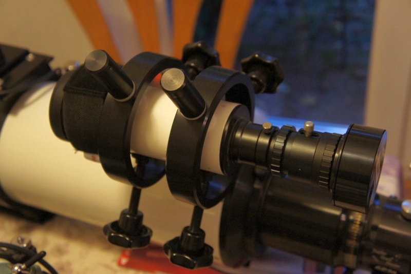

      Tatsächlich prangte an dem Refraktor ebenfalls ein 8x50 Sucher. Der ist sogar in einer ziemlich stabilen Halterung ausgeführt (s. Foto) Der 6x30 Sucher vom Skywatcher Fotonewton war mir sowieso zu klein...
      Ein wenig bohren und schrauben. Nun sitzt der Halterschuh fest am Newton. Der Bresser Sucher hat ein beleuchtetes Fadenkreuzokular, das sich einfach aus dem Tubus schrauben ließ. Siehe da, eine einschraubbare Einsteckhülse aus einem Zenitspiegel passt optimal.
      Jetzt geht es daran, den MGEN, den ich mit einer T2-1,25"-Reduzierung versehen habe, so in der Einsteckhülse zu platzieren, dass der Fokus stimmt.
      Momentan habe ich noch nicht den richtigen Fokuspunkt erwischt. Ich vermute zurzeit, dass ich die Einsteckhülse kürzen muss, um in den Fokus zu kommen. Das wäre ein bißchen Aufwand. Ich habe - falls der Fokuspunkt weiter draußen liegt, jede Menge Verlängerungshülsen. Eine wird schon passen. :mrgreen:
