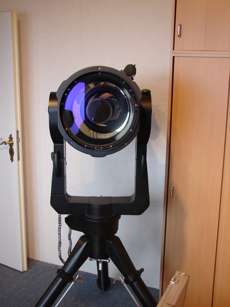

      Hier mal das RCX von vorne,wo man leider die Verspiegelung nicht so gut sehen kann.
      Das kann doch nicht so schwer sein das man das von Werk schon aus macht. :Protestfff
      Bei meinem RCX würde das schon ein Abenteuer gleich kommen,weil die komplezierter Aufgebaut sind als ein normales SC.

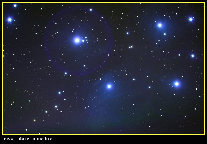

      (==>) Stefan: die schönen Luftblasen um die hellen Sterne verleihen deinem Bild eine feine künstlerische Note, wenn auch nicht beabsichtigt.

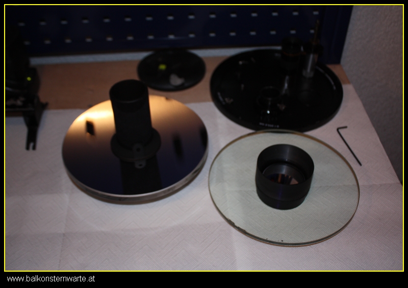

      Ich weis zwar nicht wie das beim Celestron C8 ist. Bei meinem Meade war das auch dass sich das ganze Teil wo der Fangspiegel drin ist sich in der Schmidtplatte drehen ließ. Beim Meade ist das so dass das Teil aussen da wo auch die Justierschrauben drin sind mit dem Blendrohr des Fangspiegels verschraubt ist. Ich konnte die von aussen nicht mehr anziehen und so musste die Schmidtplatte raus.
      Hier das Bild von meinem Chirurgischen Eingriff. Rechts ist die Korrekturplatte mit dem oben erwähnten Blendrohr.
      ACHTUNG!!!!! beim zerlegen, muss man die Schmidtplatte wieder so montieren wie man sie raus hat. Also unbedingt wenn nicht schon ab Werk markieren. Auch die seitlichen Abstandsplättchen müssen wieder an dieselbe Stelle. Sonst kommt man in Teufels Küche. -.fkjkjteufel
      Zum reinigen, wenn nicht wirklich viel Dreck drauf ist, dann lieber nicht machen. Ich hab die erst einmal und da nur mit Destilliertem Wasser gespült, ausgebaut natürlich. Bloß nicht drüberwischen, sonst gib es Kratzer. :shock:
      Zu den Ringen bei meinen hellen Sternen, bei den Plejaden geht’s ja eigentlich noch so, aber bei richtig hellen Sternen wird das noch schlimmer.
