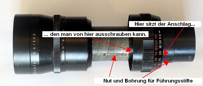

      Ansonsten den Anschlag weg. Guck mir mein Objektiv gerade mal an. Da ist der ja schon raus. Ist aber so lange her.
      Das geht von hinten:
      - den konische Kameraanschluss weg (großer Überwurfring)
      - es werden 4 kleine Schrauben sichtbar - lösen
      - jetzt kann man vorsichtig den großen Klemmring abziehen. ACHTUNG! Das knirscht! wegen 2er Federn, die von innen radial gegen den Ring drücken. Tuch oder sowas um das Objektiv legen :!: , während Du den Klemmring abziehst - die Federn sind klein und "juckig" - die findest Du sonst nie wieder :!:
      Die 2 Federn sind gegenüberliegen in 2 Bohrungen gesteckt. Die Federn drücken Führungsstifte in eine Längsnut und werden nach ca 15mm Weg frei! Ich hatte schon mal das Vergnügen. :wink:
      - wenn Du die Federn gefunden hast :mrgreen: , kannst Du die Führungsstifte in den Bohrungen sehen. Du kannst jetzt den Fokusring drehen, während sich der Anschlagring (also der Ring mit den Führungsstiften) mitdreht. Der Anschlag hat jetzt keine Wirkung mehr. Die Führungsstifte werden dabei von selbst aus der Bohrung geschoben.
      - jetzt wirds heikel: Die Anschlagschraube ist von vorn durch den Fokusring gegen den Anschlagring geschraubt. Du siehst jetzt nur den die Schraube in die radiale Nut des Ringes ragen, kommst da aber nicht ran. Dazu muss der Fokusring runter. Der wird einfach abgedreht. Aber zuvor würde ich die Position des Anschlagringes zum Fokusring markieren :!: Das ist wichtig für den Wiederzusammenbau.

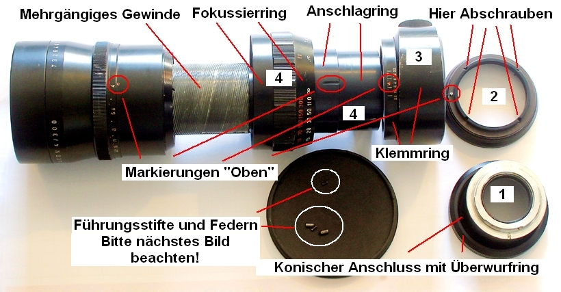

      so, nun mal mit Bildern. Die sollten selbsterklärend sein.
      Hier eine Übersicht:
      Die Teile sind in der Reihenfolge der Nummerierung zu demontieren. Anschlagring und Fokussierring (gemeinsam "4") bleiben zusammengeschraubt.
      Wie erwähnt: Vorsicht mit den Federn beim Abziehen des Klemmringes. Am besten ein Handtuch rumwickeln.
      Der Fokussierring muss zusammen mit dem Anschlagring von dem mehrgängigen Gewinde heruntergeschraubt werden, damit man die Anschlagschraube herausdrehen kann. Das ist nicht das Thema.

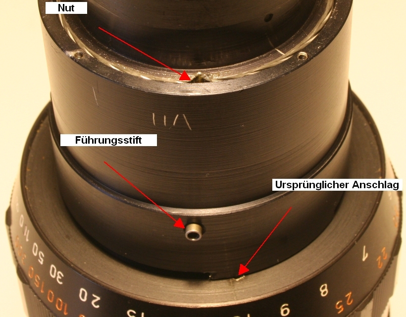

      Der Anschlagring bleibt dran, den nicht vom Fokusring abschrauben. Der sollte am besten in Stellung "unendlich" sein und da bleiben. Denn der Anschlagring ist ja auch an den Fokusring geschraubt - also noch ein Gewinde, dass für die Fokuslage später mit verantwortlich ist. Dreht man den zB versehentlich 1 x um 360° heraus und baut das so zusammen, dann fehlt nachher evtl. dieser eine Gewindegang für "unendlich".
      Für den Wiederzusammenbau muss das Ganze dann ja nun wieder auf das große Gewinde, wenn die Anschlagschraube dann raus ist. Da dieses Gewinde mehrgängig ist, kann man das auch "falsch" zusammenbauen.
      Richtig muss das derart geschehen, dass wenn der Fokusring zusammen mit dem Anschlagring ganz bis zum Ende drauf ist, die Markierung "Oben" (Nut auf dem Anschlagring(!)) auch wirklich "oben" ist. ACHTUNG!: Der Fokusring selber hat KEINE Markierung für oben.

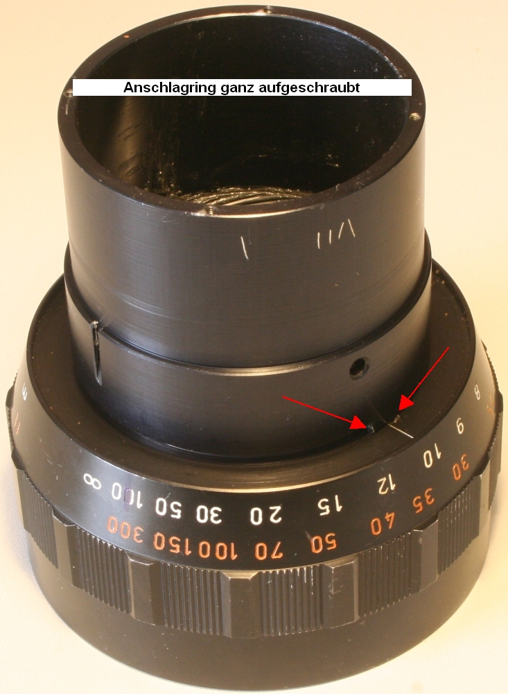

      Am besten ist es (um den Fokus am weitesten auszulagern!), wenn man den Anschlagring so weit wie möglich auf den Fokusring schraubt.
      Bei den meisten Objektiven wird das nur wenig mehr sein, als es der Anschlag vorher zuließ - was dann die entscheidenden mm bringt. Ich hatte aber auch schon welche in der Hand, da ging das locker mal ein halbe Umdrehung.
      Nun schaut man, wie die Nut des Anschlagringes zur Entfernugsskala des Fokusringes steht. Die sollte auf jeden Fall hinter dem "unendlich" stehen. Bei mir sind das ca 10 mm hinter diesem Zeichen, dann ist Schluss. Geht das noch weiter zu drehen um so besser.

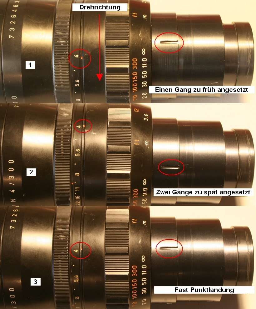

      So wird nun also das Ganze auf das große Gewinde geschraubt, dabei auf das Fett achten, dass es nicht auf die hintere Linse gelangt (!). Je nach dem wie man das Ganze am Gewinde ansetzt, ist die Endlage (also wenn alles bis zum Ende geschraubt wurde) unterschiedlich. Da ist etwas Spielerei angesagt. Die richtige Lage ist, wie schon oben geschildert, wenn die Nut des Anschlagringes nach oben zeigt und die Bohrung für die Führungsstifte genau über der Führungsnut des großen Gewinde stehen. Weicht das ab, muss man noch mal abdrehen und in anderer Position neu ansetzen.
      Ein Gang des Gewindes hat ungefähr 1,75 Umdrehungen. So weiß man schon mal in etwa, wie man ansetzen sollte.
      Hier 3 mögliche Situationen:
      Die Situation 3 wäre als optimal zu bezeichnen
      Auf den Bildern ist auch zu sehen, dass die Marke für die Blende immer halb verdeckt ist. Normalerweise ist die ganz zu sehen. Das bedeutet, dass da einiges an Weg hinzugekommen ist.

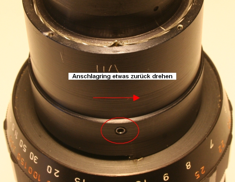

      Es wird wohl kaum die Situation eintreten, dass man genau "auf dem Punkt" landet. Meist ist es so, dass man ein wenig den Anschlagring am Fokusring zurück drehen muss, damit man die Stifte in der Bohrung und der Nut versenken kann. Aber wirklich nur sehr wenig (!), und nicht etwa einen ganzen Gewindegang weniger.
      Ungefähr so:

      Eigentlich wollte ich ja den Anschlag 'raus machen, aber ich hatte da so ein Gefühl, dass da was anderes nicht stimmt. Und tatsächlich: Es war so, dass bei herausgenommenen Federn noch über den Anschlagring hinaus gedreht werden konnte! Also der Fokusring bewegte sich dann noch weiter zur Frontlinse hin! Genau das, was ich brauchte! Also war da noch Spiel, und vermutlich lag das daran, dass schon mal jemand das Teil zerlegt hatte und dann einen falschen Gang beim Zusammenbau erwischt. Der Hintere Objektivteil, der die Federn hält, war innen schon ziemlich zerkratzt, was auf mechanische Einwirkung beim Zerlegen hindeutete. Außerdem hatte das Objektiv so seltsame Markierungen... Wie eine römische Sieben und dann noch ein weiterer Strich. Und vorhin fiel mir dann auf Deinem Bild auf: Du hast die gleiche Markierung! Was das wohl für geheime Zeichen sind... ;)
      Naja, nach ein wenig herumprobieren mit den Gängen habe ich dann einen gefunden, bei dem dann alles zu passen schien - die Anzeige auf Unendlich und der Anschlagring. Flugs zusammengebaut und... kein Objekt im Unendlichen zum Testen :(. Naja, Wetterbericht lässt noch hoffen, dass es später noch aufreißt. Mal abwarten. Bin aber guter Dinge, dass das ausreicht - es hat nicht mehr viel gefehlt.
      Edit: Ein kurzer Test am wolkenverhangenen Mond hat gezeigt, dass ich über den Schärfepunkt hinaus fokussieren kann -> Operation war voller Erfolg!
      Eigentlich hat man das Problem ja schon von Außen sehen können: Wie Du schon angemerkt hast, ist der Blendenpunkt beim unendlich fokussieren halb verdeckt. Bei mir war der vorher ganz sichtbar und es war sogar noch Platz! Also dürfte die Änderung schon 1-2mm gebracht haben - halt genau einen Gewindegang. Das dürfte reichen.
