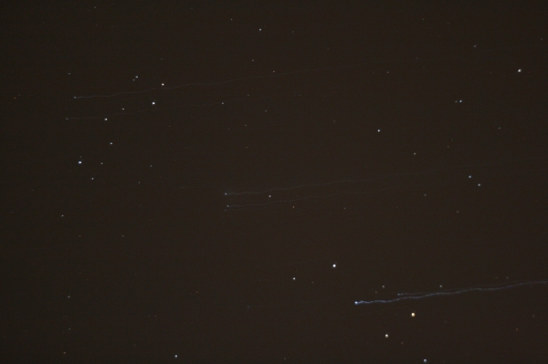

      Als ich Gestern auf DeepSky Tour war habe ich wohl einmal nicht
      genau mit der Goto getroffen und da kamen dann einige Bilder
      raus die eigentlich Müll sind. Aber was ist das?
      Ich hab von dieser Region hier ein Bild gemacht:
      Und wenige Sekunden Später noch einmal eins:
      Was sind denn das für Objekte?
      Sowas entsteht eigentlich nur wenn die Goto noch läuft und ich zu Früh
      aufs auslösen der Kamera drücke. Aber wie man sieht sind die anderen
      Sterne Punktförmig. Belichtung war länger als 10 Sekunden.
      Was haltet ihr davon?
      LG Thomas
    • Re: Was ist das denn?
      Hallo Thomas,
      die Wellenlinien sind so gut wie identisch.
      Kurz vor Ende der Aufnahme, muss die Monti einen (kurzen) „Schwenk“ gemacht haben, wie auch immer das passiert ist. Vielleicht warst Du zu schnell, vor Ende der Aufnahme ;) Die Monti hatte beschleunigt, wurde dann langsamer und blieb dann stehen. Danach war die Belichtungszeit erst zu Ende.
      So interpretiere ich das, anhand der Strichspuren. Wellenlinie und Helligkeitsanstieg.
      Kurz vor Ende der Aufnahme deshalb, da das Bild vorher den gleichen Himmelausschnitt zeigt.

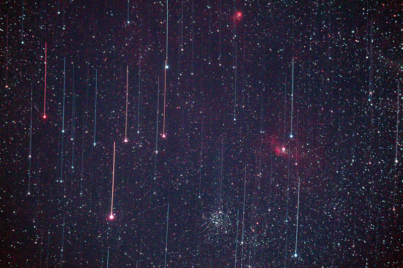

      Hab auch schon mal so coole Bilder gemacht ;)
