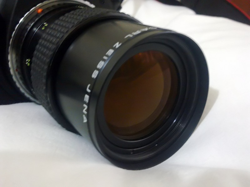

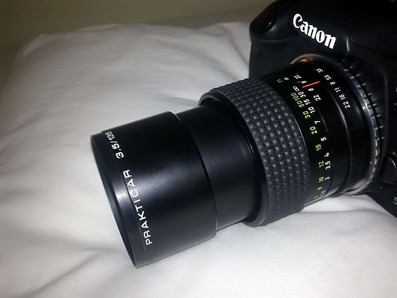

      Auch ich hatte vor einiger Zeit in der Bucht eine Festbrennweite erstanden: Ein CZJ Praktikar 135/3,5, baugleich mit dem Sonnar 135/3,5, bloß mit
      Praktika-Bajonett.
      Das Objektiv sieht wie neu aus, ohne jeglichen (sichtbaren) Mangel:

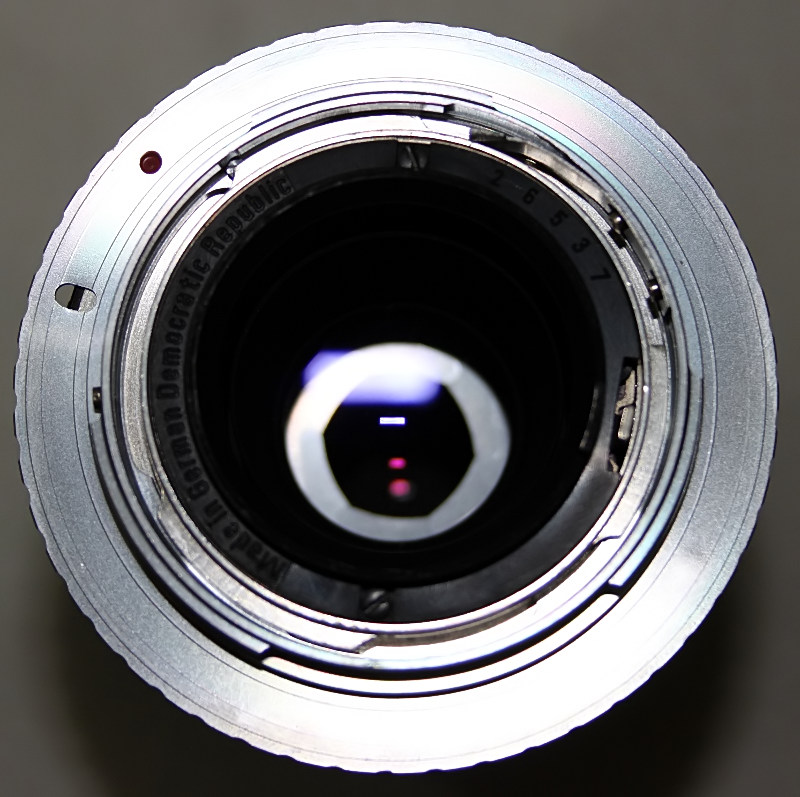

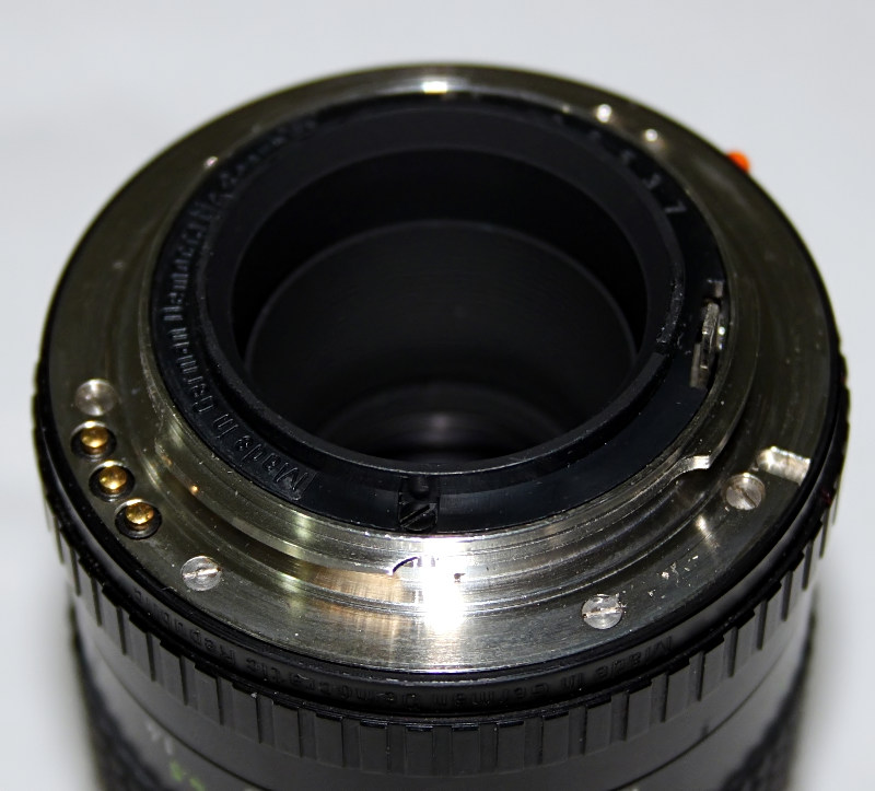

      Das Objektiv kam schon mit einem Adapter unbekannter Herkunft.
      Hier das Prakticar (so wirds richtig geschrieben , mit c, sorry) PB-Mount-Bajonett:
      Hier der Adapter:
      und hier der Adapter angebaut:
      Das Ganze funktioniert tadellos :wink:
    • Re: Praktikar 135/3,5
      Hallo Micha,
      danke für das Bild! So sieht der Anschluß an dem Prakticar 2.8/135 MC von Pentacon bei mir auch aus. Aber mein gegoogle zu dem Adapter brachte nur zum Vorschein, dass viele davon zu dick sind und man damit daher an der Canon EOS nicht in den Focus kommt. Die haben dann den Adapter noch selber abgefräßt, damit er nur noch die erforderlichen 0,4mm hat.
      Bisher waren die Adatper recht teuer. Da lohnte sich dann fast die Anschaffung eines anderen Pentacon Objektivs mehr. Jetzt gibt es die aber schon für um die 14 EUR - aus Honkong :roll: . Damit klappt auch unendlich-Fokus, was oft nicht selbstverständlich war. Cool, damit kann man dann alle Praktica-B-Mount-Objektive verwenden.

      Hallo Sascha,
      ja, ohne AF musste mal gucken, sollte es auch was geben in der Bucht. Meine M42-Adapter funktionieren alle auf Unendlich - ausser bei verbastelten Objektiven. Hatte da mein Pentacon 4/300 auch nicht auf unendlich gebracht, bis Matthias hier die Anleitung zum Zerlegen eingestellt hat. Daraufhin habe ich bei meinem festgestellt, dass die Mechanik einen "Gang" falsch eingesetzt war. Damit war der Nah-Fokus zwar viel besser, aber halt kein Unendlich mehr. Repariert und nun alles OK mit unendlich, genauso wie beim Orestegor 4/200 und beim 135/3.5 von E... ach, keine Ahnung wie das hieß. Kann es sein, dass bei Dir auch so ein Problem vorliegt?
      Manche verwenden natürlich auch T2-Adapter und glauben, das wäre M42 und wundern sich, warum dann kein Unendlich mehr geht :).
      Kann mir aber schon auch vorstellen, dass es andere M42-Adapter-Varianten gibt, die dann nur das gleiche Gewinde aber anderes Auflagemaß haben. Wäre dann halt kein echter M42. Oder sind die Chinateile wirklich sooo schlecht verarbeitet? Naja, vielleicht die Eloxierung nicht berücksichtigt und schwups, sind's ein paar Zehntel Millimeter mehr und damit zuviel.
      Marcus (fehlfarbe) und Matthias haben sich hier aber auch beholfen und den Unendlich-Anschlag entfernt. Dazu musst Du das Objektiv aber auch zerlegen. Danach kann es aber passieren, dass man versehentlich beim Scharfstellen das Objektiv zerlegt :shock: ;)
      Mit den exa-Bajonetten kenne ich mich nicht aus. In Wikipedia findet man aber viele Infos. Vor allem der Artikel zum Auflagemaß gibt einen schönen Überblick. Da kann man auch sehen, ob ein Adapter mechanisch überhaupt möglich ist oder ob das Auflagemaß vom Objektiv kleiner ist als das von Canon EF.

      Ich glaube nicht, dass das Exa und Prakticar-Bajonett identisch ist. Einen Wehrmutstropfen gibts aber bei meinem Objektiv doch: Ich komme doch nicht 100%-ig auf unendlich. Da bleibt eine ganz geringe Unschärfe bei fernen Objekten. Da rächt es sich doch, das es adaptermäßig so knapp zugeht. Schade eigentlich.......
      Hallo Sascha,
