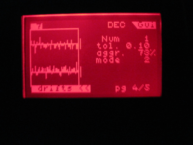

      Hier sieht man die "drifts" - da muss ich noch besser justieren...

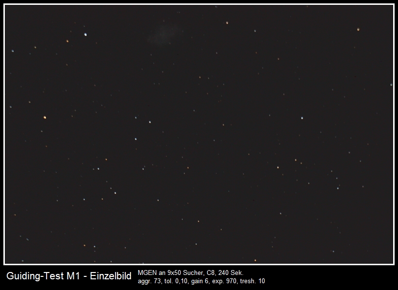

      Kein Beauty-Picture, fast unbehandelt und nur zur Illustrierung des Tests mit Sucherguiding. Der seltsame milchige Fleck etwa mittig oben am Bildrand ist M1 :mrgreen: Das C8 ist natürlich ein wenig arg "komatös"...

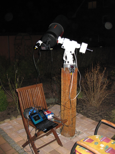

      da hast Du aber eine schöne Säule gebastelt, mit der Matte außen 'rum und den schönen Pflastersteinen. Pflaster habe ich bei meinem Standpunkt auch schon mal überlegt, aber ich habe immer angst, dass mir das das Seeing verstärkt. Wie sind da Deine Erfahrungen?
      Die EQ6 ist schon nicht schlecht, habe sie auch selber. C8 mit Sucher - Hut ab, hätte ich auch nicht für mögich erachtet. Hoffentlich bringst Du das dann noch hin für längere Belichtungszeiten - das C8 ist ja nicht ganz so hell.

      wie komme ich beim Mgen zu den "Drifts" ?

      Die Überlegungen zum Seeing habe ich mir auch schon gemacht. So ein 30°-Tag im Sommer heizt die Steine bestimmt lange auf. Keine Ahnung, wie sich das auswirken wird. Ich lass mich überraschen *Grübel*

      wenn ich Dich richtig verstehe fragst Du, wie Du die Drifts am MGEN anzeigen kannst?
      Okay, das ist simpel, aber optisch im MGEN nicht soooo gelungen. Die Schaltfläche habe ich auch am Anfang gesucht :roll: Ein Leerzeichen zwischen Guidingfenster und diesem Menüpunkt wäre noch eine "Verbesserung" glaube ich. Kann mal ja mal als Vorschlag an Lajos weiterreichen. Der freut sich immer(!) über Vorschläge und setzt die dann auch um. Bzw. Zoltan. Das zeichnet die Entwickler eben aus.
      Im Foto oben steht der Cursor quasi schon auf der richtigen Stelle.
      Wenn der Cursor z.B. gerade auf Pg steht, dann drückst Du einmal die linke Richtungstaste und dann einmal SET. Dann zeigt der MGEN das "Profil"bild des Leitsterns - hieß früher maxY. Seit dem letzten Firmware-Update heißt es nun "Profil". Ein weiteres Mal SET drücken, dann zeigt der MGEN die "drifts" - also die Abweichungen des Leitsterns: "...Driften des Leitsterns, relativ zum Zentrum wo der Stern gehalten werden sollte. Die letzten 48 Messungen werden gezeigt," - so heißt es in der Anleitung.
      Die drifts zeigen wo das Problem liegt. Das heißt, wo es noch etwas zu optimieren gibt.

      Ich liege mit der Kalibrierung bei 90+x und die Nachführqualität wird immer besser.
      Bin mom bei 300 sec ohne nennenswerten Ausschuß . Potential nach oben Richtung 600sec ist vorhanden.
      Ich habe jetzt einen Exzenter für das Leitrohr, den ich nächste Woche einbaue. Damit wird die Leitsternsuche
      optimiert. Wahrscheinlich werde ich jetzt ein Leitrohr 80/480 verwenden, da beim MGEN das Verhältnis Hauptoptik
      zu Nachführoptik weniger entscheidend ist.
      Notfalls geht ja auch mit Binning was.
