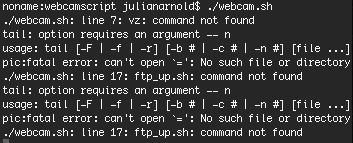

    • Re: Großer Vollmond
      hey Marcus,
      langsam kommen wir voran. ABER...jetzt will er von mir in der shell das pw vom server wissen. das wäre ja nicht schlimm. aber er nimmt dort ein falschen benutzer, den ich so in der sh gar nicht benannt habe.
      Quellcode
      1. noname:webcamscript julianarnold$ ./webcam.sh
      2. ./webcam.sh: line 7: vz: command not found
      3. pic:fatal error: can't open `=': No such file or directory
      4. Connected to ftp.web-shine.de.
      5. 220 ProFTPD 1.3.3c Server (hamburg02.weesly.de FTP Server) [::ffff:95.156.239.212]
      6. Name (ftp.web-shine.de:julianarnold): 331 Password required for user
      7. Password:
      LG &amp; CS Juls
      Ok, jetzt habe ich den Fehler beim zuweisen der Variablen gefunden...da darf kein Leerzwichen vor/nach dem = stehen.
      Shell-Script
      1. #!/bin/bash
      2. #
      3. # Webcam Script 0.1
      4. #
      5. #Quellverzeichnis wo die Bilder liegen
      6. vz="/home/blablabla/webcam/"
      7. # Endlosschleife produzieren
      8. while [ 1 -eq 1 ]
      9. do
      10. # Verzeichnis auslesen und letzte Datei/Zeile in Variable schmeißen
      11. pic=`ls $vz | tail -n 1`
      12. # Dateipfad+namen an FTP Script übergeben
      13. ./ftp_up.sh ${vz}${pic} &
      14. # Eine Minute Pause
      15. sleep 60
      16. done
      Alles anzeigen
      und in der ftp_up.sh hast du auch wirklich die Zeile so richtig?
      user Zwergpirat 1234pass
      Ja jetzt geht das erste schonmal =)
      Also ich tu jetzt aml was was ich sehr ungern tu. Wenn du das Problem gefunden hast, kurz Meldung damit ich das löschen kann oder einfach wenn du dir das kopierst. Weil dort meine Daten drinne stehen.
      Quellcode
      1. Hier stand ein Code
      LG &amp; CS Juls
      So, ich habe den Fehler gefunden, obwohl es eigentlich auch so funzen sollte.
      Erstell mal eine Textdatei mit dem Namen ".netrc" (keine zusätzliche Endung oder so dran!) in deinem home Verzeichnis
      Quellcode
      1. machine ftp.blablabla.de
      2. login zwergpirat
      3. password 12343pass
      und setze die Rechte auf 600
      chmod 600 .netrc
      dann kannst du in der ftp_up.sh auch die Zeile mit dem "user" löschen, da die Daten aus deinem home Verzeichnis genommen werden.
      Hab mal zum testen die Datei test.txt auf deinen Server geladen und das hat geklappt.
