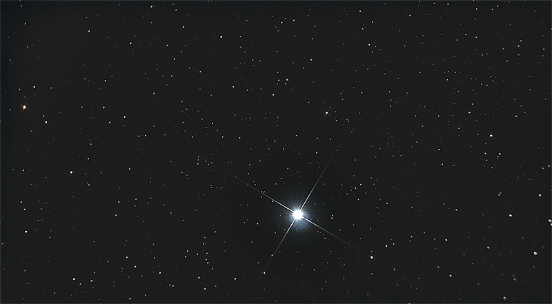

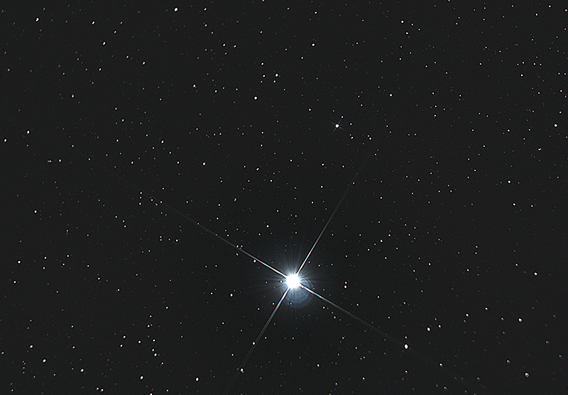

      da ich gestern nochmal bissl am Teleskop rumgespielt habe und das alles nicht so geklappt hat, habe ich schlussendlich einfach auf Vega gezielt und mal losgeschossen.
      DSS 80% aus 100x30s. unguided + Fitswork + Photoshop.
      EDIT: Das Bild ist gecropt. Hier mal alles:
      LG
      PS: Das ganze ist bei DSS im Modus "Schnittmenge" gestackt worden
      LG & CS Juls

      Ja... Das Ding ist perfket hat er nicht nachgeführt. Am Anfang der Session war der Stern mittig. Ist so langsam weggewandert.
      Der Scharfzeichner ist vielleicht ein wenig zu stark angewendet worden, weil man schon dunkle Halos um die hellen Sterne und SPikes sieht.

      Irgendwo gibts aber auch Reflektionen im Strahlengang und die Sterne fliehen etwas in den Ecken.
      1. Woran erkennt man das Erste am Bild und 2. Wie kann man beides verhindern bzw vermindern?

    • Hallo!
      Na, die se komischen asymmetrischen "Beugungsringe" um Vega sind sehr auffällig. Die müssen ja irgendwo herkommen.
      Ich vermute, das da irgendwo was im Strahlengang reflektieren tut oder an sich was mit der Optik nicht stimmt.
      Ebenfalls merkwürdig auffallend sind die komischen doppelten Spikes bei Wega. Das bekräftigt meine Vermutung.
      Mehr kann ich dazu auch nicht schreiben, da ich mich da so gut auch nicht auskenne. Es ist mir halt gleich "ins Auge gesprungen".
      Aber hier gibts ja Profis, die sicherlich klären können, an was das liegt.
    • hey,
      hmm du meinst mit Beugungsringe diese Blendflecken "unter" Vega? Das könnte theoretisch auch daran liegen, dass vega "relativ" tief lag und mir da 3 Lampen ins bzw ans Teleskop leuchten.
      Bei einem vorigem Versuch hatte ich noch mehr diese Doppelspikes. Habe da mal gegooglet und das soll von Reflektionen an den...wie heiße die noch gleich...Die Stäbe die den Spiegel im Strahlengang halten.
      LG Julian
      LG & CS Juls

      Diese Doppelspikes hab ich auch manchmal. Das liegt eigentlich daran, dass die Fangspiegelstreben nicht ganz fluchten. Bei mir haben sie ich glaube etwas durchgehangen.
    • Hallo Julian,
      jo, schöner Anfang! Macht sich recht gut, die Vega.
      Micha hat schon recht, da gibt es Reflexionen im Tubus oder in der Adaption. Sowas kann an fehlerhafter oder schlechter Schwärzung liegen. Da braucht nur ein Ring glänzend schwarz statt matt schwarz sein. Bei Vega sieht man halt alles, der ist so hell, da reflektiert sogar Schultafellack ;). Wenn es das Tubusinnere ist, könnte man mit Veloursfolie vielleicht etwas machen. Bin mir aber nicht sicher, ob es daran liegt. Theoretisch kann es auch noch eine Planfläche sein, also ein Kamerafilter oder so. Da gibt es spezialisten, die können aus der Abbildung herausrechnen, wie weit die Fläche vom Chip entfernt liegen muß.
      Die doppelten Spikes, das ist schon schwieriger. Aber das könnte daran liegen, dass die Fangspiegelstreben nicht genau in einer Linie liegen. Da musst Du mal von der Seite auf die Teleskopöffnung sehen, so dass jeweils zwei gegenüberliegende Fangspiegelstreben in einer Flucht liegen. Wenn die keine gerade Linie bilden sondern im Fangspiegel einen Knick aufweisen, dann liegt es daran.
      Die Deformation der Sterne am Rand ist das typische Newton-Koma. Der Newton-Spiegel ist ja kein perfekt abbildendes optisches Element. Den Koma-Fehler bekommt man durch einen sogenannten Komakorrektor weg. Das ist ein Linsensystem, das kurz vor der Kamera in den Strahlengang kommt. Sind aber nicht ganz billig, so ca. 120EUR muss man dafür wohl ausgeben. Gibt natürlich auch noch teurere.
      Wie gesagt, an Vega sieht man solche Probleme recht stark. Ist aber nicht der Normalfall, dass so helle Sterne im Bild sind.

      kann es sein, das die doppelten Spiekes davon kommen, das die Schärfe nicht richtig getroffen ist (bei der Aufnahme, nicht bei der Nachbearbeitung).
      Die Reflektionen hatte ich auch mal. Nachdem ich meinen Newton kollimiert habe , sind die weg.

      wenn nicht richtig scharf gestellt wurde, dann sind die Doppelspikes doch eigentlich parallel. Auf Julians Bild scheinen sie aber auseinander zu driften. Deswegen würde ich eben eher nicht fluchtende Fangspiegelstreben vermuten.
      Fürs Scharfstellen kann ich dir eine Bathinov Maske ans Herz legen. Entweder selbst bauen oder irgendwo kaufen, sind ja nicht so arg teuer. Dann weiß man auch ob man Intra- oder Extrafokal liegt. Vor allem mit Liveview und voll ran gezoomten Stern geht das richtig genau (wenn es der Auszug auch gut hält).

      Bei den Doppelspikes würde ich auch sagen dass da die Fangspiegelstreben nicht ganz schön fluchten. Bei den Beugungsringen würde ich auf eine nicht optimal justierte Optik tippen. Ich weis nicht, hast vielleicht einen Justierlaser oder Chesire Justierokularokular dann ließe sich das ganze überprüfen.
