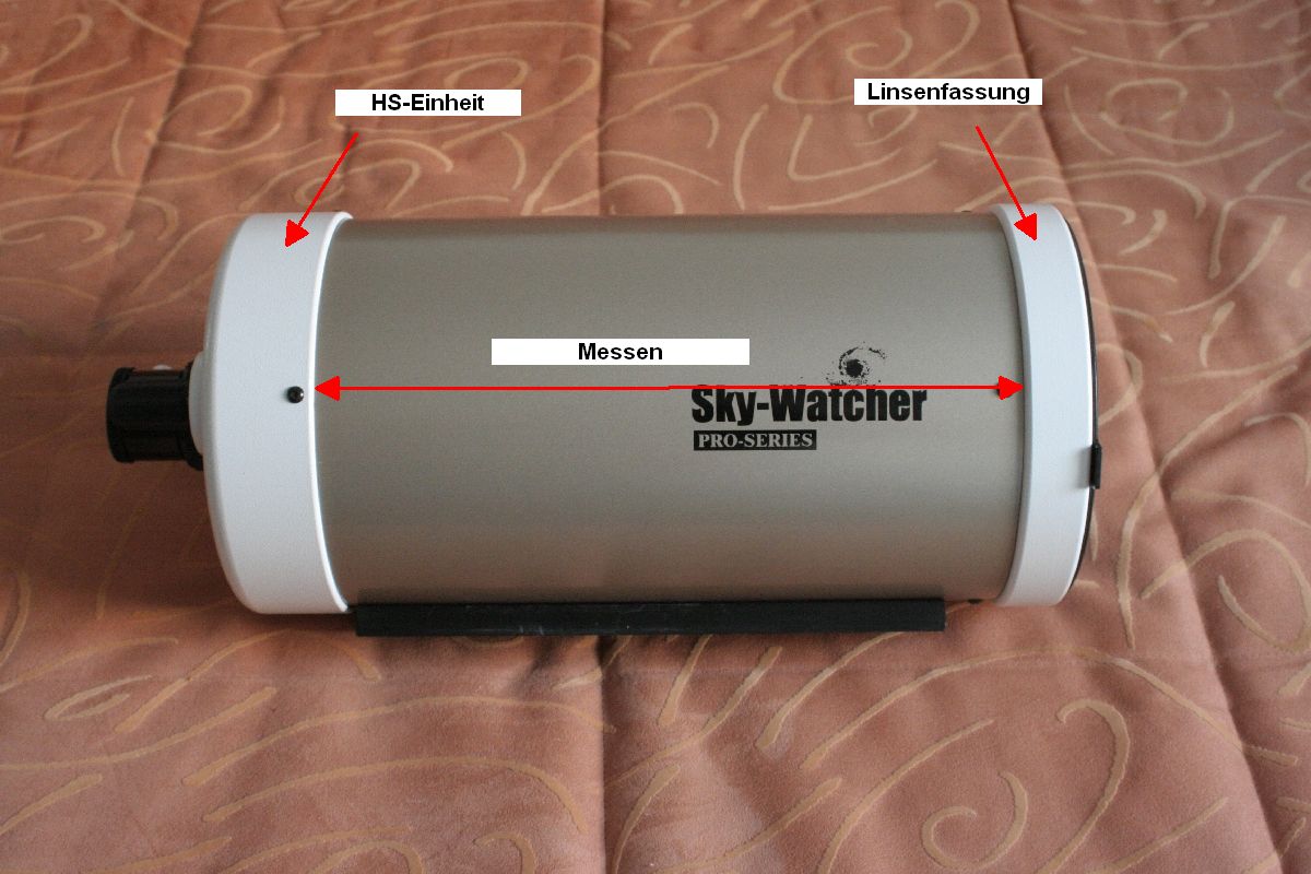

      Ich weiß ja nicht, was Du nun schon alles probiert hast. Aber wenn Du einen Laser hast, dann stecke den doch mal in die Okularaufnahme. Wenn der Laserstrahl vom FS korrekt reflektiert wird, liegt keine Dejustage der Linse vor. Ist das nicht der Fall, muss geprüft werden, ob die Okularaufnahme dejustiert ist (verkippt?) oder auch die ganze HS Einheit. Als nächstes prüfen, ob die Fassung für die Meniskuslinse verkippt montiert ist. Dazu kann man auch mal mit einem Maßband die Abstände zwischen Linsenfassung und HS-Fassung messen.
      montidatenbank.de/Bilder/MAK1501800.jpg
      Am besten 4 mal dort wo die Schrauben sind. Der Abstand sollte immer gleich sein. Dann auch mal prüfen, ob beide Fassungen rechtwinklig zum Tubus sitzen. Wenn nicht, dann ist auch hier was nicht iO. Wenn beide Fassungen "gleich schief" sitzen, liegt eine Parallelverschiebung vor. Der kann man relativ einfach bei kommen.
      Also bevor Du jetzt ran gehst und Dir umständlich Teile baust oder bauen lässt sollte das alles mal gecheckt werden.
      Vielleicht hilft das ja ein wenig. Ich war mit meinem MAK sehr zufrieden.

      Hallo Matthias, Deine Infos scheinen Gold Wert zu sein. Ich habe mir das nochmals durch den Kopf gehen lassen. Das Ganze macht den Eindruck, dass durch das Anziehen der vier Schrauben für die Meniskuslinse und den vier Schrauben für Hauptspiegel Träger (also das was letztendlich am Tubus festgeschraubt ist) nicht wirklich zu passen scheint. Die vier Schrauben bilden jeweils ein Kreuz wenn man diese gedanklich verbindet. Sind nun alle Schrauben für die Befestigung der Meniskuslinse herausgedreht und dreht dann eine ein, dann wandert die Meniskuslinse etwas zur Kante Übergang Tubus und Meniskuslinsen Träger (also die Fassung der Meniskuslinse).
      Wenn man sich dann die restlichen drei verbliebenen Gewinde mal ansieht sind diese nicht exakt Deckungsgleich mit den Bohrungen des Tubus.
      Sobald man dann die anderen Schrauben wieder eindreht, verzieht sich das ganze wieder.
      Dies gilt sowohl für die Befestigung durch diese Schrauben bei der Meniskuslinse als auch für den Hauptspiegel.
      Nun habe ich mir etwa 3 cm Lange und etwa 1 mm Dicke Kunststoff Streifen geschnitten, diese zwischen die Stosskante Tubus und Meniskuslinse sowie auch an der Stosskante Tubus und Hauptspiegelträger an den entsprechenden Stellen gelegt so dass beim Anziehen der Schrauben kein Verkippen mehr passieren kann. Das Anziehen der Schrauben habe ich dann so durchgeführt dass ich immer dabei durch das Teleskop geschaut habe um zu prüfen ob diese Sichel wieder erscheint oder nicht. Und soweit ich das nun beurteilen kann, ist die Sichel weg, zumindest sehe ich keine mehr, egal wie ich in die Öffnung das Teleskops schaue.
      Jetzt bin ich mal gespannt wie das in der Nacht beim Beobachten aussieht. Dort wo ich die Justage habe prüfen lassen wurde mir empfohlen den Polarstern oder einen anderen nicht zu hellen Stern zu betrachten und dann würde man sehen ob es ein Punkt bleibt oder ein "Ei" wird. Alternativ könnte ich auch Saturn nehmen, da meinte er würde ich die Cassini Teilung nicht mehr erkennen können, da durch den "Ei-Effekt" das alles zusammen verschmelzen würde.
      Diesen Test muss ich jetzt mal machen, und dann werde ich sehen ob das alles etwas gebracht hat.
      Ich Danke Dir Matthias vielmals, denn durch Deinen Tipp wegen HS verkippt habe ich das alles mal auseinandergenommen und dabei ist mir das mit den "schrägen" Bohrungen aufgefallen.

      Update: der Bosma Maksutov habe ich in die selbe Werkstatt (<!-- m --><a class="postlink" href="http://www.teleskop-werkstatt.de/">http://www.teleskop-werkstatt.de/</a><!-- m -->) gebracht wie meinen MEADE APO ED 102. Er konnte tatsächlich auch noch etwas besser justiert werden, nicht perfekt und er wird auch nicht die maximale technische Vergrößerung hergeben, aber laut dem Prüfprotokoll scheint er doch eine recht hohe Vergrößerung zu erlauben bevor der Kontrast einbricht. Das Ganze hat sich also wirklich gelohnt. Die Justage hat mich nun insgesamt 86,90 Euro gekostet (für beide Teleskope). Normalerweise wird je Teleskop 80 Euro berechnet, aber freundlicherweise wurde nur einmal die Justage plus Rücksende Porto berechnet :gut,,:
      So gesehen ist die "Geschichte" noch relativ glimpflich für mich ausgegangen n44533
      Der Mak und der Refraktor wurden gerettet.
      Die ersten Tests bei Nacht müssen noch durchgeführt werden, da aber die Wettervorhersagen für die nächsten ein bis zwei Wochen Stand 22.07.2011 eher schlecht aussehen wird das dann leider noch etwas dauern :(
      Gelernt habe ich daraus: keine Optiken mehr zu kaufen ohne zu wissen ob diese vom Werk aus justiert werden können.
      Das ist bei dem Bosma Maksutov nicht der Fall, es gibt keine "offizielle" Möglichkeit ab Werk eine Justage durchzuführen. Es muss sozusagen "gebastelt" werden.
