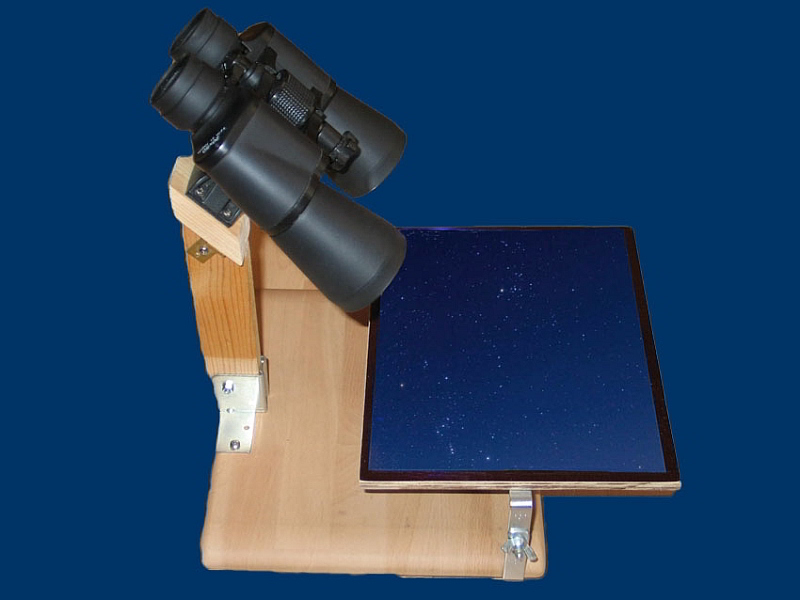

      Angeregt durch einen Artikel in Sky+Telescope habe ich mir ein „Fenster zum Himmel“ gebaut.
      Durch ein im 45grd-Winkel angebrachtes Bino wird eine Spiegelfläche betrachtet, die den gewünschten Himmelsausschnitt wiedergibt.
      Der Spiegel selbst ist in gewissen Grenzen kippbar um den Ausschnitt zu verändern.
      Als Bino kann man zwischen 8x50 oder 10x50 wählen. Bei einer Vergrößerung von 20x50 oder höher kann nicht mehr scharf gestellt werden.
      Die Grundplatte hat vier Gummifüße, damit steht das Teil rutschfest auf jeder Tischoberfläche.
      Auf der Unterseite habe ich zusätzlich noch ein Stativgewinde eingebracht. Damit kann der Spiegel auch auf einem Stativ befestigt werden.
      Es macht wirklich ein Vergnügen damit zu spechteln. Vor allem kann man den Mond sehr entspannt genießen.
      Klaren Himmel wünscht,
      Ron

      Übrigens: Bauzeit ca. 3h, Materialpreis ca. 20 Euronen, ohne Fernglas versteht sich.
      Das Original kostet schlappe 259 US-Dollar bei einer Tauglichkeit bis ca. 10x.
      Mittlerweile habe ich noch einen passenden Adapter dazu gebaut, um auch Binos die kein Stativgewinde haben, benützen zu können.

      Hat man durch das Glas (nein, nicht das Rotweinglas, das vom Spiegel! :D) eigentlich keine Unschärfe? Naja, wohl eher nicht, wenn ich mich vor meinen Spiegel stelle, sehe ich mich ja auch ganz klar. Aber warum klappt 20x50 nicht mehr?
    • Re: Binospiegel - das Fenster zum Himmel
      Hallo Michael!
      Ich habe mich mal erkundigt:Das hängt von der Qualität der Spiegelbeschichtung ab. Bei einem Spiegel mit einer Aluminiumbeschichtung soll auch eine Vergrösserung bis 20x möglich sein.

      was ist das für ein Spiegel? Ein handelsüblicher, oder ein Oberflächenspiegel. Bei einem normalen Spiegel könnte es doch wegen des schrägen Lichteinfalls zu Doppelbildern durch die zusätzlichen Reflexionen an der Glasoberfläche kommen.

      Interessante Konstruktion, ich kenne nur diese federbelasteten "Galgen" für Großferngläser. Mich würde aber auch interessieren, was du da fiür einen Spiegel verwendest. Um vernünftige Abbildungsqualität zu bekomme, müsste das doch schon ein etwas hochwertigerer (und wie Norbert schon schrieb) oberflächenverspiegelter Spiegel sein, oder?

      Frage zum Spiegel: Ein Oberflächenspiegel 3mm stark, aus USA von Freund bekommen.
      Bei einem normalen Spiegel kann es evtl. zu Verzerrungen durch die zusätzlichen Reflexionen an der Glasoberfläche kommen.
      Das Foto im Spiegel ist natürlich nur zur Demo einkopiert, sonst hätte man die eintönige Zimmerdecke gesehen.Mein Winterhimmel hat leider auch nicht so viele Sterne!
