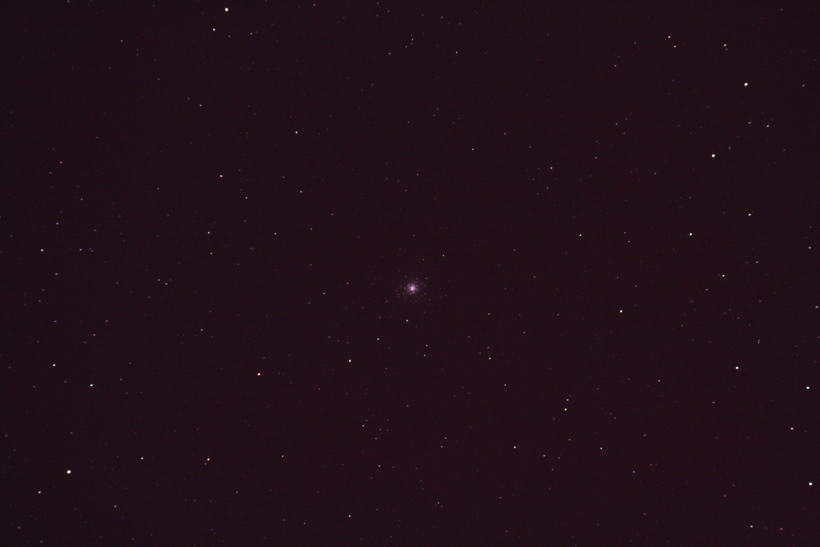

      Hatte vorletzte Wochenende ein wenig CS. Die Luftfeuchtigkeit war mal wieder sehr hoch und der ganze Himmel recht „diesig“ Aber egal,...man nutzt ja jede freie Minute.
      Hundemüde hatte ich dann auf M92 gehalten, 300 x 60sek, eingestellt und mich etwas schlafen gelegt. PHD meckerte irgendwann rum.....egal, lass meckern das Ding.
      Als die 300 x 60sek. schon vorbei waren, raffte ich mich dann auf, um nachzugucken. Wieder mal Nebel.
      Hab dann alle Aufnahmen durchgeguckt und festgestellt, dass auch der Fokus nicht mehr passte.
      Die "Klemmung" am OAZ hatte ich dann gleich neu eingestellt und werde in Zukunft auch mal die Feststellschraube nutzen. :oops: Seit ich die ALDDC5.2 habe, ist das ganze Zeug am OAZ wohl etwas zu schwer.
      Hier mal ein Rohbild.

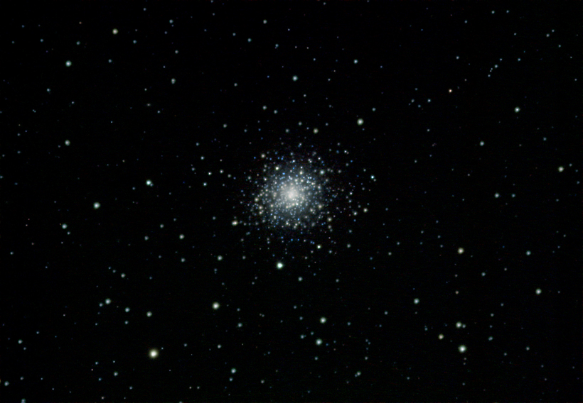

      Bearbeiteter Ausschnitt:
      102 x 60sek, ohne Flat und Darks
      Equinox80, EOS1000Da, CAM, OAG, ALCCD5.2, IDAS LPS-P2, DSS, CS5
      Die Sterne sehen etwas merkwürdig aus und wirklich zufrieden bin ich mit meiner Bearbeitung nicht. Obwohl,...bei meiner 500ter Brennweite, ist das gar nicht sooo schlecht

    • Hallo Schubi,
      also ich finde das Bild auch nicht so schlecht. Die weißen Sterne sind zwar durch den Nebel recht aufgebläht, aber die blauen Sterne sehen total schön aus! Die Farben im Wechsel machen den Reiz bei dem Bild aus.
      Man könnte jetzt höchstens mal testen, wie es wird, wenn die diesigen Aufnahmen weggelassen werden. Ob dann das Rauschen noch erträglich ist...
    • Hallo Schubi,
      oh mann, das mit der Stellschraube kenne ich nur zu gut: da achtet man auf jeden "Pupser" - und sowas geht einem durch die Lappen :H:Schrei
      Das ist wirklich ärgerlich.
      Dem Bild nach zu urteilen ist da aber noch was drin - mit besseren Fokus dann :wink: . Aber soooo schlecht ist der KH nun wirklich nicht geworden :wink: Ich habe M92 noch gar nicht im Repertoire. :freundekk
    • Hallo zusammen,
      vielen Dank für Eure Beiträge.
      Freut mich das der KH trotzdem gefällt, vor allem die Farben.
      Von den 300 Aufnahmen hatte ich bereits 198 Stück aussortiert. 102 hatte ich dann gestackt.
      Schade um die 198 Bilder,...aber gut, kann zwar nichts gegen Nebel und Dunst machen, aber meine Feststellschraube anziehen ;)
      Wie Matthias schon schreib,..“da achtet man auf jeden „Pupser““ und dann läuft einem der Fokus davon. Wieder was gelernt :D
      Wovon ich allerdings immer wieder überrascht bin: Auf dem Rohbild ist der KH sehr klein und trotzdem kann man da schon noch einiges rausholen.
      Am Wochenende soll es einigermaßen Wetter werden, gehe aber davon aus, das es wieder etwas diesig wird. Mal gucken, was man so mit einer angezogenen Feststellschraube hinbekommt ;)

    • Hallo Manne, hallo Michael,
      freut mich, dass Dir die Farben gefallen Manne.
      Das mit der Feststellschraube ist schon klar ;) Samstagabend hatte ich die festgezogen, hab aber dennoch das Gefühl, als ob der Fokus sich etwas verändert, im laufe der Zeit.
      Temperaturunterschiede? Oder vielleicht ist das auch der Dunst, der Nachts oft kommt und die Sternen „aufgebläht“ aussehen lassen.
      Aber komischerweise hab ich das bei der EOS500D noch nie beobachtet. Seit dem ich die 1000Da und die ALCCD5.2 dran habe, tritt dieser Effekt auf.
      Muss ich mal genau beobachten. Kriege ich schon raus, woran es liegt.

    • Hallo Schubi
      So jetzt hab ich auch mal Zeit gefunden zu schreiben. Also der KH ist für die kleine Brennweite aber gut aufgelöst, auch die Sternfarben sind schön. Die Halos um die Sterne sind sicher durch den Dunst entstanden. Den hab ich auch mal zu genüge. Am Tage ist Bombenwetter und geht’s auf Mitternacht hin, zieht alles zu. Gestern ging sogar der Sturm, da flog am Balkon alles rum. :shock:
