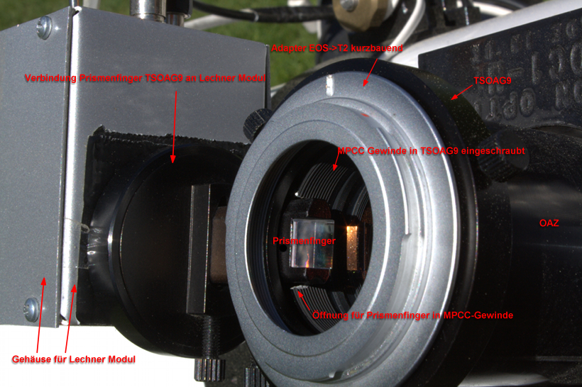

      Einen anderen Komakorrektor kaufen kam eigentlich nicht wirklich in Frage, obwohl ich mir den Gedanken auch schon gemacht habe. Also stattdessen das Gewinde des MPCC kürzen, damit es den Prismenfinger wieder frei gibt? Nein, da war ich mir nicht sicher, ob dann noch genug Gewinde übrig bleibt, um einen sicheren Halt im TSOAG9 zu gewährleisten. Stattdessen habe ich einen anderen Weg gewählt: Ein Stück aus dem Gewinde des MPCCs herausgeschnitten! Mit der Flex! Folgendes Bild zeigt das Ergebnis des Eingriffs:
      (Den MPCC sieht man nur anhand des Gewindes und des Glases in der Öffnung vom EOS-T2-Adapter, der Korrektor selber ist ja im OAZ verschwunden.)
      Da blutet einem schon ein wenig das Herz, wenn man so an der Optik herumwerken muss ;) Aber der Erfolg heiligt die Mittel :D : Die ersten Tests zeigten jetzt wieder schöne Spikes und ein funktionierendes Gespann TSOAG9 und MPCC - Die "Hochzeit" war geglückt.
      :shock: :shock:
      Bin ich froh, dass ich eine Drehbank hier habe. Aber toll, dass es jetzt endlich bei Dir passt. Hast also nur eine Aussparung reingeflext. Eine Feile hätte es ja auch getan :wink:
      Ich habs komplett auf das erforderliche Maß runtegedreht.

      Die Feile - ja, sicher eine Alternative. Aber da die Hülse mit dem Gewinde vom MPCC doch recht dick ist, war mir das zu viel Aufwand. So ging es recht flott.

      ja, Flex ist schon heftig. Aber ich hatte die Optik mit einer Pappscheibe abgedeckt, damit da nix passieren kann und halt vorsichtig gearbeitet. Ging dann ja auch gut :).
