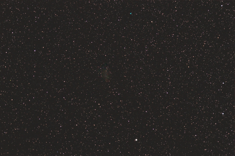

      Ich hatte gestern das Firstlight mit der Monti und dem Motor. Ich habe mir was ganz "dummes" ausgesucht, nämlich NGC 6822 - Barnard's Galaxie.
      Die ist nun wirklich dunkel, visuell gar nicht zu sehen. Nur fotografisch - und bei mir nur andeutungsweise:
      Das neblige in der Mitte ist NGC 6822. Der türkisfarbene Fleck Mitte oben ist NGC 6818 - ein Planetarisch Nebel.
      22 Bilder á 60 Sekunden mit ED80 + SKW-Flattener und EOS 1000D bei 1600 ISO. Mit int. Rauschreduzierung.

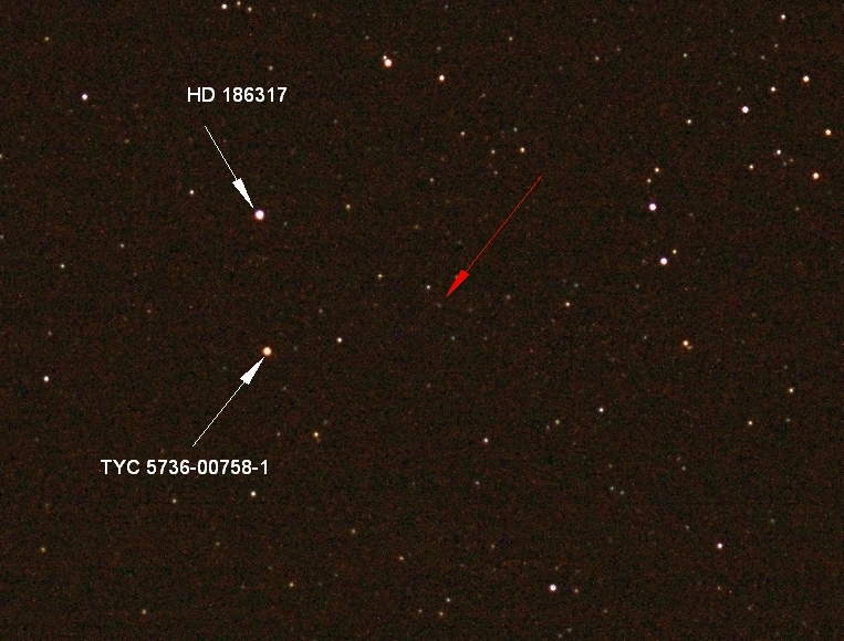

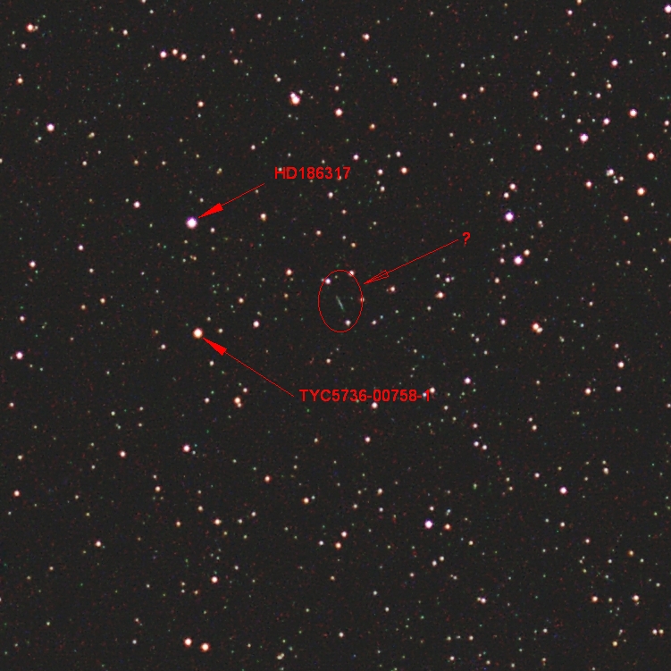

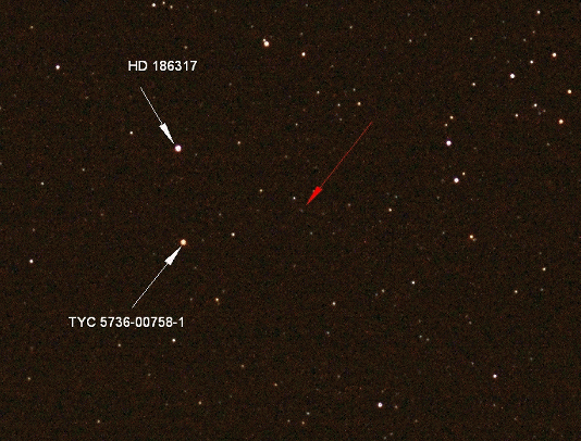

      Bei der Bearbeitung nun ist mir eine Strichspur aufgefallen. Ich habe dann noch mal die Rohbilder durchstöbert und finde an dieser Stelle immer nur einen Punkt, der allerdings wandert :!:
      Sollte das ein Asteroid oder sowas sein?:
      Die Spur hielt ich erst für eine Galaxie, die nirgends eingetragen ist. Aber bei der Sichtung der Rohbilder war dann immer nur ein Punkt zu sehen. Die Aufnahmeserie ging von 22:30 bis 23:20 am 02.08.2011. Eine Drift bei der Nachführung in diesem Maß kann ich ausschließen (also kein Hot Pixel). Der Punkt wandert von oben links nach unten rechts im Bild.
      Die Helligkeitsabnahme an den Enden der Spur könnte man auch mit leichten Nebeldurchzug erklären - es war nicht optimal gestern (wie immer).

      Bei dem länglichen Objekt war mein erster Gedanke eine „Galaxie“, verwarf das ganze aber als ich unten las dass es auf den Rohbildern Punkte waren. Das ist immer schwierig raus zu finden was das sein könnte, aber vielleicht weis der Hartwig was es sein könnte.
    • Re: Hab ne neue Monti ;-)
      Moin,
      4284 Kaho, Helligkeit 13.4
      Habe es einfach in Guide nachgeguckt. Du solltest auf Deinem Bild noch etliche andere Kleinplaneten finden können.

      Aalso nochmal
      Ich habe mal die Koordinaten aus Guide rausgegriffen und komme auf ungefaehre 19 44 47 - 14 32 41 (2000.0)
      Beachtet: Man kann im MPC.Checker auch h m s deg min s mit Spaces getrennt eingeben.
      Es sind dies nicht die Koordinaten des Sterns, sondern grobe Koordinaten der Spur auf dem Foto.
      Gibt man den Stern ein, muss man natürlich Sorge dafür tragen, dass der Suchradius die Position der Spur mit einschließt. Und man muss damit rechnen, dass allerlei Kleinzeugs mit angezeigt wird. Daher muss man unbedingt eine ungefähr richtige Postion eingeben, am besten auf 1 Bogenminute oder besser.
      Dann ist da die Sache mit der Uhrzeit. Eine Aufnahme um 23:00 MESZ ist um 21:00 UT gemacht worden, und das ist also August 2.87 und nicht 2.95.
      Wenn ich das alles so eingebe, erhalte ich folgende Liste:
      The following objects, brighter than V = 20.0, were found in the 25.0-arcminute region around R.A. = 19 43 47, Decl. = -14 32 41 (J2000.0) on 2011 08 02.87 UT:
      Object designation R.A. Decl. V Offsets Motion/hr Orbit Further observations?
      h m s ° ' " R.A. Decl. R.A. Decl. Comment (Elong/Decl/V at date 1)
      (4284) Kaho 19 43 45.8 -14 33 12 14.3 0.3W 0.5S 17- 39- 18o None needed at this time.
      (98735) 2000 YC34 19 44 13.2 -14 35 41 19.7 6.3E 3.0S 31- 15- 9o None needed at this time.
      (200267) 1999 XG109 19 44 37.9 -14 29 39 20.0 12.3E 3.0N 30- 7- 8o None needed at this time.
      und noch ca. 30 weitere Kleinbrocken in 25 Bogenminuten Radius.
      Guide zeigt den KP auch sehr nahe seiner tatsächlichen Position,
      obwohl ich MPCORB lange nicht upgedatetd habe.
      Und die Bewegungsrichtung stimmt auch exakt.
      Fazit: Es ist (4284) Kaho und kein anderer
