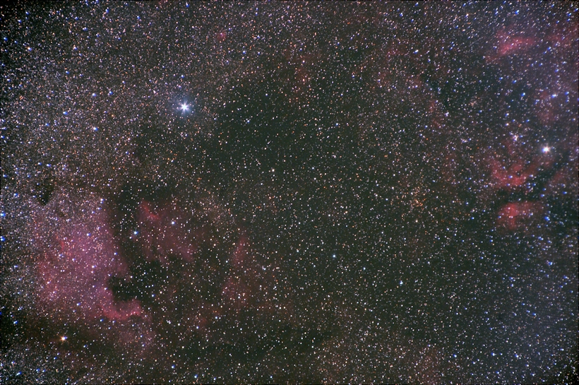

      ich habe ja kürzlich im Wiki von meinem erfolgreichem Versuchberichtet, das Prakticar 2.8/135mm Pentacon Objektiv, das ja ein Praktica-B-Bajonett besitzt, mittels Adapter und Verstellung des Fokussierrings an meinen Canons im Unendlichen Scharf zu bekommen.
      Tja, und mittlerweile war es auch mal klar und ich hatte ein wenig Zeit, um das Objektiv mal am Stern zu testen. Die 135mm Objektive sollen ja recht scharf sein von Zeiss, zumindest liest man das von den Zeiss-Objektiven gelegentlich. Pentacon stammt ja aus dieser Familie, auch wenn es eher die Massensparte ist. Entsprechend gespannt war ich auf die Ergebnisse.
      Am Stern getestet ergab sich, dass die Sternabbildung im Zentrum wirklich sagenhaft scharf ist - selbst bei Offenblende. Zum Rand hin wird es ja bei fast jeder Optik schlechter, so auch hier. Die Sterne bleiben zwar noch halbwegs in Form - sie "fliehen" zwar ein wenig, aber das sieht noch nicht so schlimm aus. Problematisch ist der Farbfehler: Blau wird deutlich anders gebrochen und führt zu richtiggehenden blauen Schattenbildern der Sterne. Und das auch noch bei Blende 4.8. Man könnte sicher noch weiter abblenden, aber irgendwie möchte man ja auch noch fertig werden mit den Belichtungen.
      Zum Testen habe ich mal die Kamera samt Objektiv auf den Bereich vom Nordamerikanebel bis zum Schmetterlingsnebel im Schwan gehalten. In CdC habe ich das mit der EOS abbildbare Feld eingetragen, welches mir APT berechnet hat. Und dort konnte man sehen, dass beide Nebel noch in das Bild passen sollten. Naja, ideal ist der Ausschnitt meiner Meinung nach nicht, weil beide Nebel ziemlich an den Rand gedrängt sind. Aber es ist ja mehr oder weniger nur ein Objektivtest.
      Das Ergebnis seht ihr hier auf diesem Bild, welches ich wie üblich mit DSS gestacht habe, dann aber nur mit Fitswork an der Gradationskurve etwas bearbeitet habe. Und natürlich skaliert. Ich habe dabei absichtlich die Dunkelnebel nicht schwarz gemacht, in der Hoffnung, es würde ein wenig der Eindruck entstehen, diese Wolken würden im Raum schweben. Leider ist das nicht wirklich gelungen.
      EOS 300Da mit Prakticar 2.8/135mm Pentacon bei Blende 4,8
      27./28.07.2011
      12 Bilder zu 300s bei ISO1600
      Gestackt mit DSS. EBV mit Fitswork (Gradationskurve, skaliert)
    • Re: Nordamerikanebel bis Schmetterlingsnebel mit Prakticar 2.8/3
      ein schöner Test! Wenn du dann richtig loslegst, käme es aber bestimmt besser, wenn du dich für eins der Objekte entscheidest und dann lieber etwas vom Rand abschneidest. Selbst bei Blende 4.8 verzieht das Objektiv die Sterne ja noch ganz schön stark am Rand. Die Abbildung in der Mitte ist aber wirklich top, da hast du recht.
      Wenn du noch den Graupunkt auf den grünlichen Hintergrund in der Mitte setzt, wird der Hintergrund auch noch schön grau und schimmert nicht mehr so grünlich. Ansonsten aber gut bearbeitet :)
    • Re: Nordamerikanebel bis Schmetterlingsnebel Prakticar 2.8/135
      Hallo Marcus,
      ja, mit dem Grün hast Du recht, ist mir hier gar nicht aufgefallen, musste erst nachmessen, damit ich es gemerkt habe. Danke für den Hinweis!
      Habe dann auch nochmal die Gradationskurve ein wenig stärker bemüht. Die blauen verschobenen Sterne bekomme ich aber nicht weg. Das Canon-Tool erkennt das Objektiv nicht mehr im EXIF und erlaubt deswegen keine Objektivkorrektur, Photoshop erlaubt zwar eine solche, kann aber irgendwie nix verbessern. Bin da echt ein wenig enttäuscht.
      Wie könnte man das sonst noch hinbekommen? In Fitswork hatte ich es mal versucht, den Blaukanal manuell zu Strecken. Hat aber nicht recht funktioniert. Habt Ihr noch Ideen? Natürlich EBV-technischer Art - weiter Abblenden bzw. besseres Objektiv nehmen ist ja keine Kunst ;).
      Die Vignette ist im Bild auch recht deutlich - meine Flats sind schief gegangen, muss ich nochmal nachholen. Die Darks haben auch nicht recht gepasst - der rechte Bereich ist immer noch recht lila. Vermutlich auch der Grund, warum DSS den Hintergrund so grünlich gemacht hat.
      Hier jetzt noch der Link zum Bild - hatte ich ganz vergessen...

      ich frage mich sowieso, wo diese Vignettierung herkommt. Ist die beim Bearbeiten so Verstärkt worden?
      Ich habe bei meinem 2.8/135 Pentacon ab Bledne 5.6 passable Ergebnisse, was die Abbildung betrifft. Da drunter ist nicht so gut. Wie man das in Fits oder so wieder bügelt - vielleicht mit Deconvolution? Das habe ich ein paar mal probiert, aber da war ich nicht wirklich mit zufrieden, sicher auch wegen nicht richtiger Anwendung.
      Wenn ich mir Dein Bild so ansehe muss ich sagen, dass Du Deine 300D besser im Griff hast als ich meine. Wo ist die rote Ecke - bzw der rote Rand?
      Hast Du doch Darks eingebaut?
      die Vignettierung ist beim Hochziehen der Gradationskurve so stark verstärkt worden. Bin grad dabei, mit PixInsight ein künstliches Flat zu basteln, damit ich das vor dem Hochziehen der Gradationskurve ausbessern kann. Ich habe aber leider keine Ahnung, wie man den künstlichen Hintergrund dann mit dem Bild verrechnet... Mal sehen, da war doch mal eine Anleitung hier...
      Die roten Ecken sind bei mir eher Lila nachdem DSS die Bilder kalibriert hat. Und ja, ich habe Darks eingesetzt. Die dürften eigentlich ein wenig zu warm gewesen sein. Im Bild hat es aber nicht gereicht, die lila Bereiche zu entfernen - rechts oben und unten siehst Du sie noch. "Im Griff haben" ist dann doch anders :). Aber ich arbeite dran!
      (ich bin gerade am Testen bei miesen Bedingungen k4o4i4 - neuer Motor usw.)
      ja, da hat Karsten mal irgendwo was geschrieben für den künstlichen Hintergrund - weiß ich jetzt auch nicht wo... hmmm.
      Hatte ich aber mal ausprobiert und das ging ganz gut. Man braucht nur sehr viele Referenzpunkte.
      Zu den roten Ecken:
      Es ist ja nicht nur die "rote Ecke" Lila - da ist ein Lila Halo, sozusagen.
      Rot wird es rechts im Bild bei der 300D. Besonders unten rechts (bei mir!). Aber bei Dir ist "ringsrum" bläulich. Da erscheint mir die chromatische Aberration dominanter als das Verstärkerglühen.
      Naja, die rechte Seite ist bläulicher - ja, stimmt schon.
      Hallo Michael!
      An sich gefällt mir das Bild. Schön gewählter Bildausschnitt, Klasse in der Bildmitte. Was mich aber erstaunt ist, dass das Objektiv im Randbereich so
      verzeichnet. Die Vignettierung ist auch recht deutlich zu sehen. Beides wirst du ohne Abblenden nicht so ohne weiteres wegbekommen.
      Wenn du sagst, mit Offenblende ist es dir in der Mitte scharf genug, dann würde ich halt den Rand etwas beschneiden, fertig :!:
      Hallo Micha,
      wie schon geschrieben, die Vignettierung wird durch die Gradationskurve erst so deutlich. Flats sollten da helfen, so man sie hat :oops: .
      Interessant jedenfalls, wie unterschiedlich Du den Bildausschnitt bewertest, ist halt alles Ansichtssache ;).

      Das künstliche Flat habe ich ja auch zustande bekommen, mir fehlt jetzt nur die Möglichkeit, das Flat mit dem eigentlichen Bild zu verrechnen.
