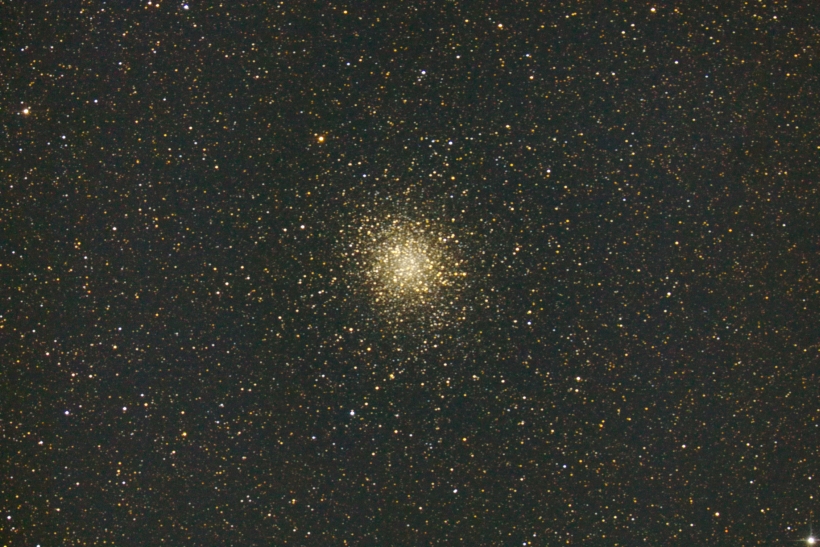

      habe mich mal in der Nacht vom 16. zum 17.08.2011 mit dem 6" F/6 Newton auf NEQ-5 an M22 gewagt. Der steht genauso tief über dem Horizont wie zB der Trifidnebel.
      Die Nachführung an der NEQ-5 durch den Newton via OAG und PHD klappte so lala, das ist meine Beurteilung - auch wenn es nur ein Bild richtigen Ausschuss gab.
      Aber das ist weniger mein Problem.
      Mein Problem ist die Farbe mit der 1000D am Stern. Ich komme da nicht vorwärts. Hier mal ein Bild:
      Mir gefällt das nicht. Auch, wenn der M22 schon recht gut da steht.
      Sowohl Schwarz- als auch Weißabgleich in Fitswork führen zu keinem "für mich gutem" Ergebnis.
      Evtl brauche ich da Hilfe.
      Viel Grüße

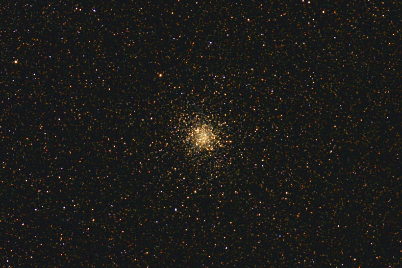

      hast du eigentlich mal probiert ganz normal die Sättigung zu erhöhen?
      Ich hab die Sättigung deines JPGs im Eröffnungspost einfach mal in PS fix hoch gezogen und den Hintergrund auf ca. 22 pro Kanal gebracht.
      Ich hoffe, du bist damit einverstanden, dass ich am Bild herum gefummelt habe? ;)
      Ähnelt den Farben her ja deinem DSS Ergebnis. Der KH scheint ja bedingt durch die galaktischen Staubmassen recht goldgelb zu wirken.

      Ich habe das mal selektiv bearbeitet. Also Werte unten begrenzt, das begrenzte Bild die Sättigung angehoben (ohne Farbkorrektur!) und dann das begrenzte Bild einfach mit dem original wieder zusammengefügt. Dann noch etwas am Histo gespielt (nicht zu dolle). Das ist dabei rausgekommen:
      Gefällt mir schon viel besser.

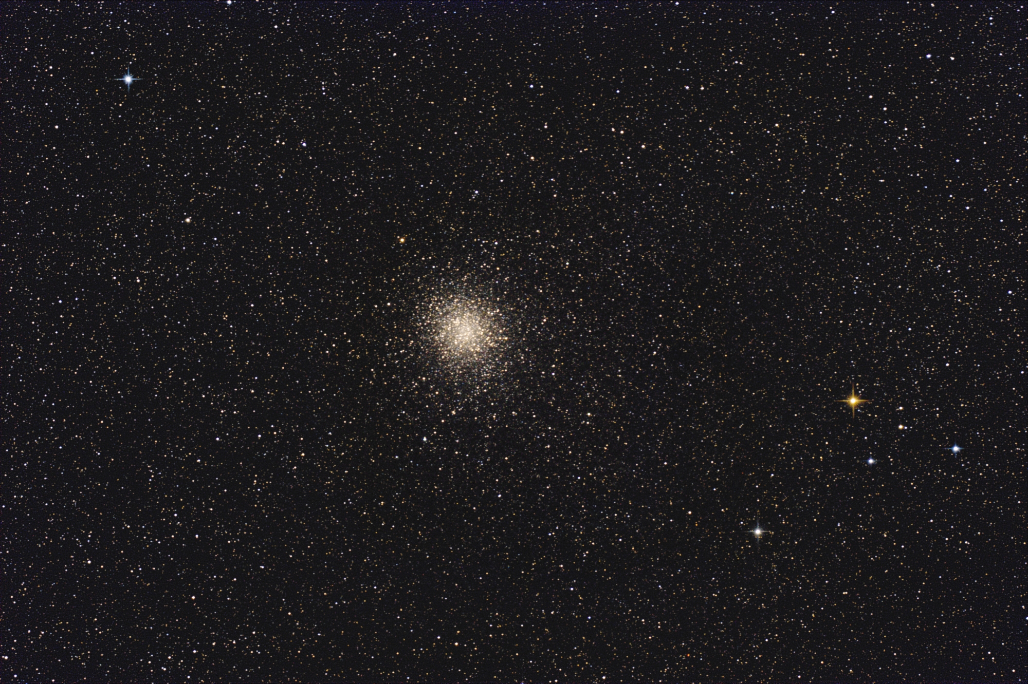

      ich war nun nochmal am M22 dran.
      Ich habe auch nochmal im Web geschaut, wegen der Farbe. Der M22 ist meist gelblich. Es gibt wenige hochaufgelöste Aufnahmen, die zeigen auch Türkis im M22. Das aber ist in meinem nirgends zu finden.
      Ich habe mich nun beigemacht und das Ganze komplett neu bearbeitet. In PixInsight wurde der Hintergrund geebnet, das war gar nicht so einfach, weil da kein Platz für die Kästchen war :mrgreen: In Fitswork den Schwarzwert gesetzt, etwas das Histo angepasst und selektiv die Sättigung angehoben (nicht viel). Aber als mir das noch immer nicht zusagte, habe ich dort wieder die alte rabiate Methode angewandt: Bild oben und unten begrenzt, Hintergrund auf Graustufen, etwas glätten, zusammenfügen und fertig. Auf die harte Tour :mrgreen:
      Die Sättigung ist so schon OK, wenn man sich einzelne helle Sterne betrachtet:
      In der ausgeschnittenen Version sieht das dann so aus:
      Es gibt noch immer einen komischen bläulich-violetten Halo um M22, so nach unten rechts. Kommt evtl vom Ebnen. Es gibt aber im Web ähnliche Aufnahmen, da sind die Sterne unterhalb auch etwas mehr blau, jedoch da ist das nicht so ausgeprägt.
    • Re: Messier 22 vom 16/17.08.2011
      wow, da hast Du aber nochmal toll hingelangt! Der Wurf ist Dir jetzt sehr gut geglungen! Der Haufen wirkt jetzt sehr fein und trotzdem mächtig in seinem Feld. Der Hintergrund kommt sehr schön und die farbigen Sterne tun das ihrige zum Bild. Auch in der ausgeschinittenen Version noch nadelfeine Sterne. Gratuliere!
      Das Halo fällt hier kaum auf, stört mich absolut nicht.
