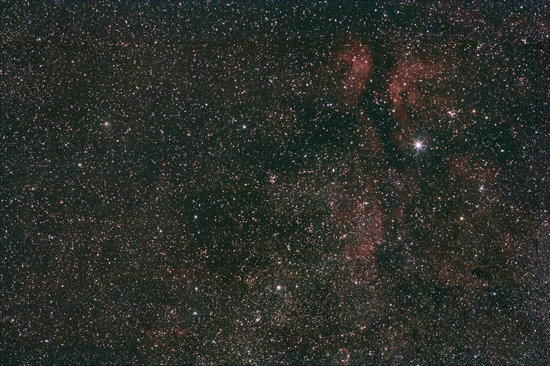

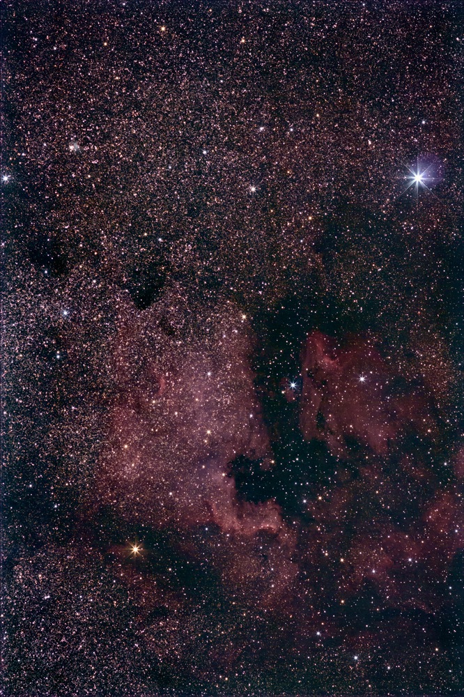

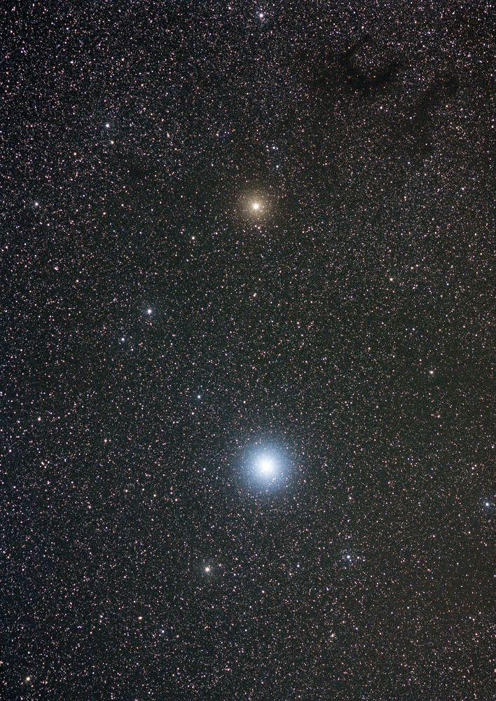

      Ich glaube, ich habe sie gefunden. die kurze Brennweite nach der ich schon lange suche: ein Canon 200 /2.8
      Die Nacht von Samstag auf Sonntag trotz leichtem Dunst genutzt und ich dinde, die Abbildung ist einwandfrei.
      Adler (mit Dunkelwolken) und leichtem Dunst .. bringt die Sternfarben besser hervor ;)
      Canon 200mm 4.0 ISO400 11x 120 Sekunden
      Gegend um Sadr (Schwan) mit dem Crescent Nebel (wer findet ihn) ?
      8 x 120 Sekunden
      und als lange Serie Deneb mit Nordamerik. und Pelikannebel 79 x 120 Sekunden

      mächtig schönes Deepskygewitter, das du hier ablieferst!
      Das Objektiv scheint ja wirklich erste Sahne zu sein und wer braucht schon einen Cokin Weichzeichner, wenn es Dunst gibt, der die Sterne schön in Szene setzt :Bingo:FF
      Das einzige was ich zu meckern habe, sind die leichten Farbstiche in den Bildern. Das erste und zweite hat einen grünstichigen Hintergrund und das dritte ist ein wenig zu rot/blau. Die automatische Tonwertkorrektur von PS verteilt die Farben da etwas gleichmäßiger. Trotzdem super Aufnahmen!
      Gerade im dritten Bild tritt die "Great Wall" richtig dreidimensional heraus :)

      Das Objektiv bildet wirklich klasse ab. Ist das ein weisses Canon? Der Traum aller Astrofotografen? Wie Marcus schreibt, haben die Bilder einen leichten Grünstich. Habe mal das Erste von Dir genommen und mit der SCNR Funktion in Pixinsight LE behandelt. Ein Klick und der Grünstich war weg n44533
