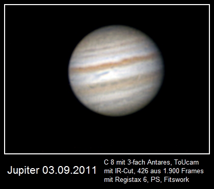

      Liebe Sternfreunde,
      nach nicht nur gefühlten Monaten ohne Astro... ggdd
      war es gestern tatsächlich mal möglich, ein wenig am Himmel zu surfen.
      M 27 trotz nicht optimaler Durchsicht und endlich wieder mal Jupiter.
      Mein C 8 hatte ich an Jupi noch nicht umfangreich testen können - vor allem habe ich mir einen IR-Cut-Filter für die ToUcam zugelegt. Nun bin ich mit den Farben schon mal ein wenig mehr zufrieden - die Zwiebelringe sind auch weg 8) . Die Bedingungen waren nicht sonderlich gut, aber das Ergebnis geht so, denke ich.
      Registax 6 ist irgendwie eine andere Hausnummer. Die Anleitung von Hartwig hilft zwar grundsätzlich auch bei Registax 6 weiter, aber die Einstellungen für den Wavelet-Filter muss man neu erfinden.
      Drum hier mal ein erster Test mit der neuen Software. Aufgenommen wurde mit wxAstroCapture. Je 1/30Sek bei durchschnittlich 10 Frames/Sek. Effektive Brennweite lt. Firecapture: 9.550mm und damit einfach zu viel des Guten. Gelegentlich muss ich mir eine 2-fach Antares besorgen.
      In Fitswork habe ich erstmal den grottigen Blaukanal gelöscht und aus rot, dem geschärften grün und dem Farbbild ein Komposit gebastelt.
      Na ja, der Bild-Titel haut nicht wirklich hin, denn es war schon 01.30 Uhr heute Nacht...
      Michael²
      Beste Grüße
    • Re: Jupiter am 04.09.2011
      freut mich, dass Du nach so langer Abstinenz wieder online bist!
      Und für den Start ist der Jupiter doch richtig schön geworden! Die Brennweite ist natürlich schon grenzwertig - bringt nichts mehr an Auflösung und ist wahrscheinlich extrem schwer scharfzustellen?

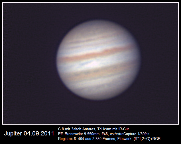

      Du hast natürlich Recht. Das Bild habe ich direkt verkleinert.
      Hier aber die Neubearbeitung (oder eine von vielen :mrgreen:) - so wie sie aus Registax 6 mit Blick auf die Größe herauskommt.
      Ein klein wenig mehr Details in den Strukturen zwischen den Äquatorialbändern, aber es ist noch Bewegungsunschärfe vorhanden oder die Fokussierung war halt einfach suboptimal. Wie gesagt, die Bedingungen waren nicht wirklich gut.
      Wie man sieht, wird es nichts mehr mit mehr Schärfe. Mehr lässt sich aus diesem AVI momentan nicht herausholen. Heute Abend werde ich allerdings nochmal zu Werke gehen. Ich habe noch eine Idee, die auf Hartwigs Anleitungen beruht. (1.2*R+G)+RGB oder so ähnlich. Das habe ich bislang noch nicht versucht. Mal schauen, was es bringt.
      Inzwischen bin ich total angefixt von Registax 6. Ein gewaltiger Fortschritt ist dem Entwickler gelungen.

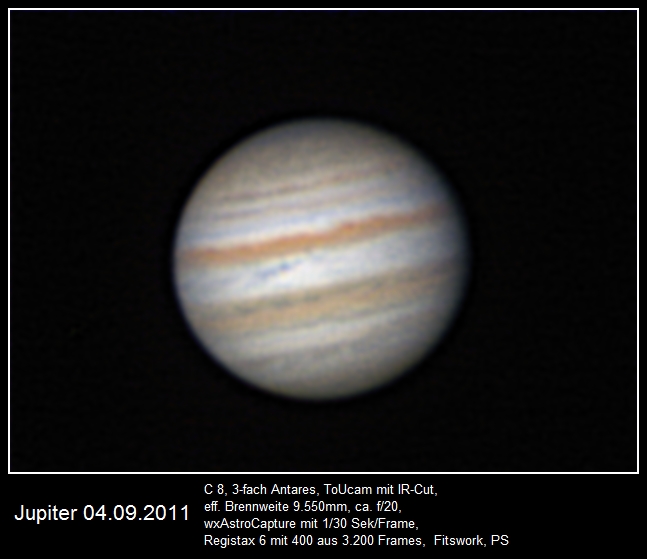

      wie man sieht, hat es mir unser Jupiter ganz schön angetan. Kann gar nicht aufhören, an den Parametern zu schrauben.
      Die AVIs vom 04.09.11 sind fast vollständig ausgewertet. Zwei hab' ich noch... :mrgreen: Ich glaube aber nicht, dass sich noch mehr herauskitzeln lässt. So gut waren die Bedingungen auch wieder nicht. Nun das Ergebnis des drittletzten AVIs.
      Inzwischen habe ich ein Öffnungsverhältnis von f/48 errechnet. Ca. f/20 war da doch reichlich vorschnell von mir geschrieben :oops:
      Da Registax 6 schon sehr umfangreiche Wavelet-Filter bietet, konnte ich auf weitere optische Verschlimmbesserungen mit PS verzichten.
      Beste Grüße
      Hallo zum x-ten Mal in diesem Jupiter-Thread ;-),
      anbei eine Version des Ausgangsbildes, mit der ich nun meinen Frieden schließen kann.
      Besseres Ausgangsmaterial hätte ich mir zwar gewünscht, aber momentan ist hier das Wetter natürlich wieder eine astronomische Katastrophe...
      Die Farben, die Farben, die Farben...
      Gerade beim Jupiter hat mich immer gestört, dass nach der Bearbeitung mit Registax eine Tendenz ins orange/rote festzustellen war.
      AutoStackert ist, so wie ich viele Bilder inzwischen betrachtet habe, wesentlich neutraler. Dummerweise lassen sich nur monochrome AVIS laden und bearbeiten. Aber: ein Tool namens AviRaw kann AVIs, die im Philips/ToUcam-Format vorliegen, in R,G,B-Avis zerlegen! Die einzelnen AVIs der Kanäle lassen sich separat speichern.
      Diese AVIs werden nun von AutoStackert ohne Probleme eingelesen und verarbeitet!!!
      Habt Ihr also derartige AVIs (i420), dann kann ich AutoStackert nur empfehlen. Ich werde wohl bei diesem Programm bleiben, da mich die Ergebnisse am meisten überzeugen.
      Die Farben bleiben nach dem Zusammensetzen zum RGB mit Fitswork "natürlich".
      Die weitere Bearbeitung der Summenbilder R,G,B habe ich dann mit Registax 5 und auch mit Registax 6 (finde ich immer besser) vorgenommen. Hier gilt es zwar ein wenig auszuprobieren, aber es lassen sich relativ schnell brauchbare Einstellungen für den Wavelet-Filter finden. Im Prinzip basiert die EBV weiterhin auf den von Hartwig erarbeiteten Anleitungen. Die neueste Fassung (zu finden bei der GvA Hamburg) enthält auch Ausführungen zu AutoStackert.
      Ich meine hier irgendwo mal gelesen zu haben, dass AutoStackert nur monochromes Material annimmt und es für dieses Problem keine (bekannte) Lösung gibt. Damit hatte ich mich bislang abgefunden...
      Hier wäre nun eine Lösung :) für die Philips Webcam-Nutzer: AviRaw!
      PS: Das Programm AviRaw gibt´s hier.

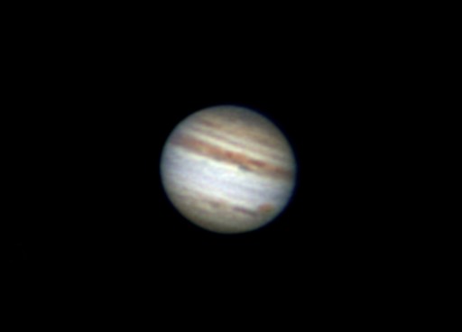

      danke für die Tips mit AviRaw und Autostakkert. Ich habe meinen Jupiter von genau einem Jahr nochmal rausgekramt und so bearbeitet. Das funktioniert wirklich gut und der Bearbeitungsauwand ist geringer. Ich hatte damals die Toucam auch im RAW Modus laufen lassen und die Verarbeitung ist damit auch wirklich sehr gut. Bin mal gespannt auf den Oktober :mrgreen:
      5% von 1000 Frames bei einer Brennweite von 3800 mm.
