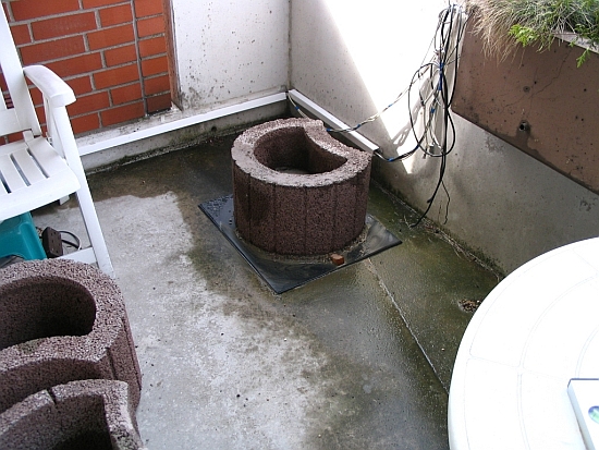

      Als Säule für mein EQ-6 Montierung habe ich mich für eine Konstruktion aus 3 Pflanzkübel (3 Euro das Stück) aus dem Baumarkt entschieden. Nun ein paar Fotos vom Bau der Pflanzkübelsäule.
      Unter den Pflanzkübeln ist eine Gummimatte um Erschütterungen beim Laufen auf dem Balkon oder von LKW`s auf der Straße zu dämpfen

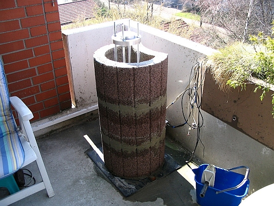

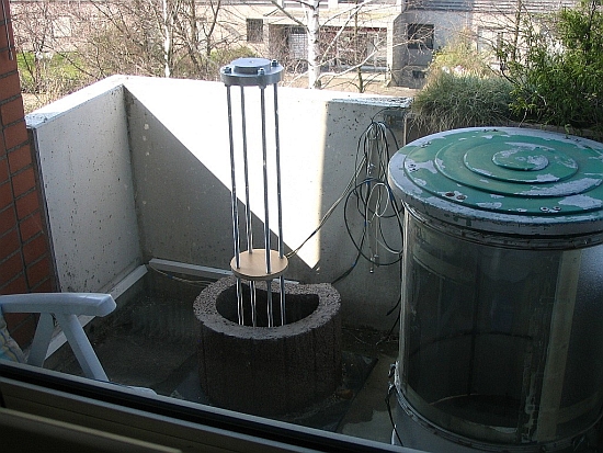

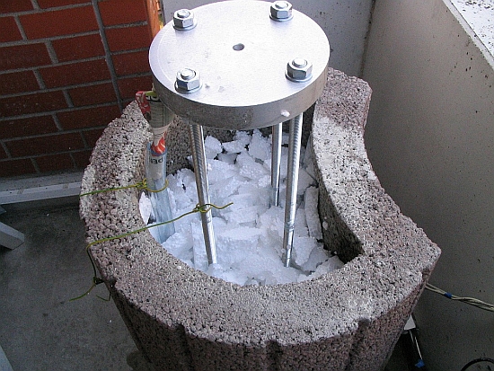

      4 Gewindestangen zur Aufnahme der Monti werden einzementiert.

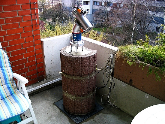

      Der 3. Kübel ist gesetzt. Damit alles schön stabil ist, habe ich die Kübel zum Teil mit Zement und Styropor ausgefüllt. Alles mit Zement ausfüllen war mir wegen dem hohen Gewicht doch zu riskannt.
      Zwischenlage mit Styropor

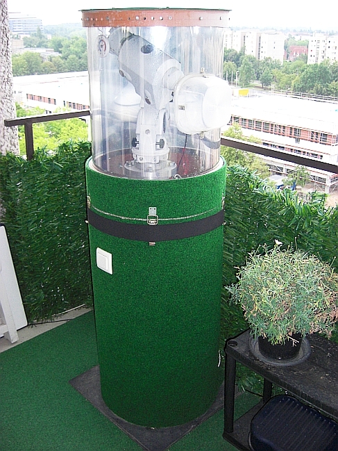

      Fertig ist die Säule!
      Damit die Säule nicht so nach "Rohbau" aussieht, habe ich auf vielfachen Wunsch einer einzelnen Dame (meine Frau), alles noch mit grünen Terassen-Teppich verkleidet. Der weiße Deckel an der Vordefront ist ein Steckdose. Strom braucht man ja immer!

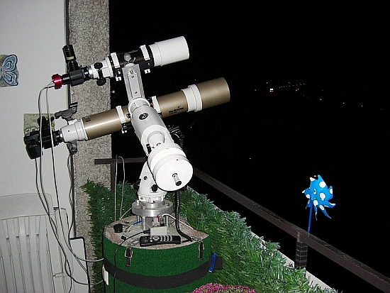

      Das ist das aktuelle Equipment, mit dem ich DeepSky Aufnahmen mache.
      Skywatcher ED120/900 mit EOS1000D mod. und Skywatcher 102/500 mit ALCCD5 zum Guiden.
      Im Zimmer nebenan (...intern Astrozimmer genannt...) steht der PC von dem ich alles steuere. 2 USB Kabel für Camera und Guiding sind an der Säule. Ebenso eine Fernsteuerung für den Fokussiermotor am ED120.

      Die Säule sieht ziemlich gut aus, die Idee mit den Pflanzenkübeln ist eine nette Alternative zum Abflussrohr! Der grüne Teppich und die transparente Abdeckung für die Monti sieht auch gut aus, was ist das denn für ein Teil?

      Den Wetterschutz über der Säule habe ich mir mit 2 zugeschnittenen Resten von einem Abwasserrohr (wird in den Straßen verlegt) und einer biegsamer Plexiglasfolie aus dem Baumarkt gebaut. So kann ich die Monti bei Wind und Wetter immer draußen lassen. Ich hatte keine Lust das schwere Teil immer auf den Balkon zu wuchten.

      Ich hab mal eine Frage zu dem uhmmm...Gerüst wo du deine Monit drauf schraubst. wohher kommt die? Selber gebaut? Und wenn ja, wie?
      LG &amp; CS Juls
    • Re: Balkonsternwarte 10. Etage
      Hallo Juls,
      ich weiß jetzt nicht genau was Du mit dem "Gerüst" meinst. Wenn DU die Aluplatte mit den Gewindestangen meinst. Die Alu-Rundscheibe habe ich mir passend im Aluhandel gekauft und dann die Löcher für die Gewindestangen gebohrt. Die Gewindestangen sind ja wie auf dem BIld zu sehen, einzementiert.
      War das Deine Frage?
      Grüße, Hans
      hey,
      ja, das war meine Frage. In was für einem Aluhandel bekommst du sowas? Obi und Co kannste knicken... Und woher bekommt man solche Gewindestangen? Tut mir Leid ich kennen mich da nicht so mit aus...
      LG &amp; CS Juls
      Hallo Juls,
      die Gewindestangen habe ich bei Hornbach gekauft. Die Aluscheibe bekommst im Alu-Handel. Einfach mal nachsehen unter Google. Da wird bestimmt auch ein Alu-Handel aus Deiner Gegend angeboten. Die haben in der Regel eine eigene Homapage wo man sich die Sachen raussuchen kann die man braucht. Mein Handel war in der Nähe von Hannover.
