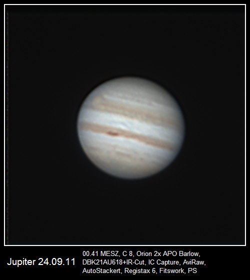

      vergangene Nacht ging noch was. Zunächst sah es nach Top-Seeing aus, also alles schon mal zum Auskühlen rausgestellt.
      Nach ein paar Trockenübungen mit der DBK21 am Nachmittag, hoffte ich dann auf ein anständiges First Light. Zum ersten Mal wollte ich den GRF auch mal aufs Bild holen.
      Neue Kamera, neue Software, neue Parameter - und zwar bis zum Abwinken...
      Zwischen den Wolkenlücken, die immer weniger wurden k4o4i4 habe ich dann mal die ersten AVIs aufgenommen.
      Nach Auswertung der AVIs kam die Ernüchterung. Was aussah wie Top-Seeing, entpuppte sich als poor Seeing. Bin trotzdem erstaunt, was sich aus den AVIs mit der neuen Kamera rauskitzeln lässt. Mit dem "neuen" Chip bin ich sehr zufrieden. Jetzt fehlen nur noch Nächte mit spitzenmäßigem Seeing...
      ...und hier noch die Version mit 2-fach Barlow:
      ...gefällt mir besser, da mehr Details sichtbar sind, bessere Schärfe.

      also der GRF ist ja schon mal zu sehen. :wink:
      Was für ein Teleskop hast Du denn verwendet?

      Ich habe den ICX 618 ALA in meine ToUcam eingebaut. Das geht ganz gut - nur die Framerate der ToUcam ist mit maximal 5 echt mies.
      EDIT: Achso!, jetzt sehe ich gerade "C8" :wink:

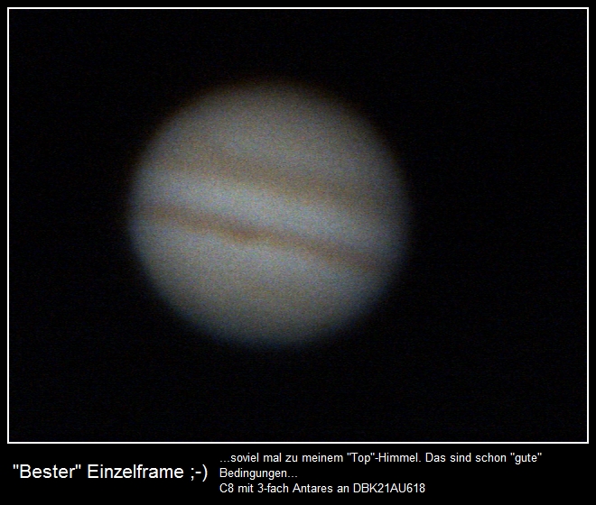

      nur mal so zur Illustration, wenn ich von optisch guten Bedingungen sprechen darf...
      Das ist "der beste" Einzelframe aus dem AVI vom 24.09.11 00.57 MESZ mit dem C 8 und 3-fach Antares an der DBK21AU618.
      Noch Fragen? :mrgreen: :mrgreen: :mrgreen:
      Zu diesen Konditionen lässt sich immerhin ein ganz "nettes" Bildchen stacken.
      Das ist ja der Wahnsinn an der heutigen Software... Irgendwas geht immer.

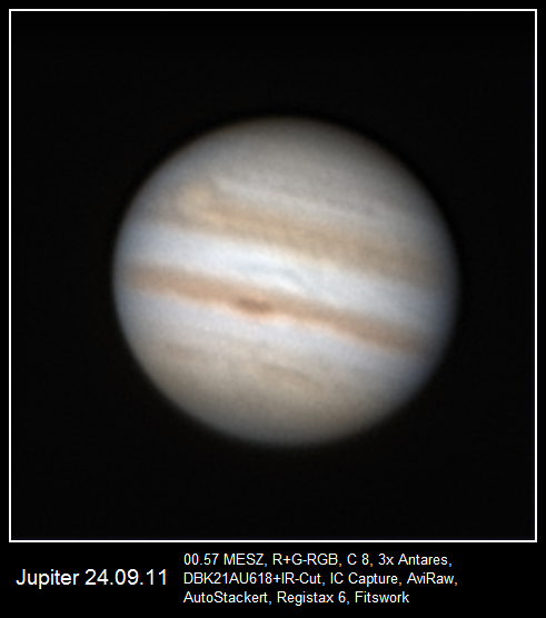

      Also, ich denke für mittleres Seeing ist das doch schon mal ganz gut. Und: Man muss das machen, was man bei der ToUCam auch machen musste: Den einzelnen Kanaelen getrennt zu Leibe rücken und aus dem, was geht, ein L-RGB machen. Hab mir auch hier mal die Kanäle angeguckt: G ist bei Bayer-Kameras immer am besten. Hab mal schnell diesen Kanal etwas nachgeschärft (Wavelett-Rauschfilter aus Fitswork) und mit dem RGB gemittelt:
      Man macht ja deutliche Kompromisse mit einer Farbkamera, aber kanalweises Nachbearbeiten erlaubt es, diese Kompromisse in Grenzen zu halten.

      Hallo nochmal Hartwig,
      danke für den tollen Tipp. Dann lässt sich ja doch noch was rauskitzeln.
      Die separierte Bearbeitung der Kanäle ist der Schlüssel bei den Farbkameras, das ist mir jetzt ein für alle Mal klar geworden.
      Ich werde mich noch mal an das Material machen, wenn es das super Wetter zulässt ;)
      Vor allem das Mitteln zweier Bilder ist ja überhaupt der Knaller-Tipp.
