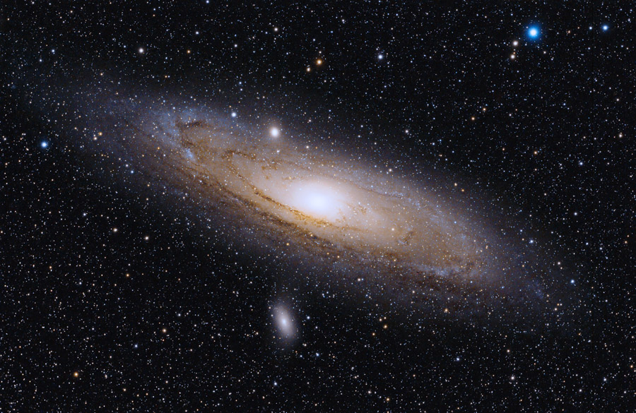

endlich bin ich mal dazu gekommen, mich noch mal an den M31 zu setzen. Keine Ahnung, warum da im Gegensatz zu anderen Bildern im Netz so viel blau fehlt. Ein wenig konnte ich noch erreichen, indem ich den Blaukanal selektiv für den mittleren und äußeren Bereich angehoben habe. Zu stark konnte ich den Kanal aber nicht anheben, da es schnell wie eingefärbt wirkte aber die dezente Änderung hebt meiner Meinung nach deutlich den Kontrast zwischen den bläulichen äußeren Regionen und dem goldgelben Inneren.
Zum Vergleich noch mal das vorherige Bild:
Marcus -
Hallo Marcus,
das hat auf jeden Fall was gebracht! Wird immer noch besser, der M31
Klar, übertreiben darf man das natürlich nicht. Mich wundert an dem Bild, dass Andromeda bis in die Aussenbereiche diese gelbe (goldene) Färbung hat.Vielleicht würde bei einer Verschiebung der Farbbalance automatisch das Blau stärker?

Moin Marcus,
wenn Du etwas mehr „Blau“ haben möchtest, kannst Du den Fotofilter (z.B. Kaltfilter 80) von PS nehmen. Einfach mal probieren, die Filter sind recht gut.
Schubi -
Hallo Schubi,
das war eine gute Idee! Ich hab den Kaltfilter 80 + neuen Grauwert + SCNR wegen dem grünen Rauschen, das aufgetreten ist, benutzt.
Ich glaube, jetzt kommt das Blau noch etwas besser und das goldgelb wirkt nun etwas orangefarbener. Die Staubbänder im Inneren kommen nun auch etwas besser raus.

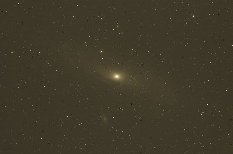

Hier übrigens mal ein Rohbild, wie es nach dem debayern in Fitswork aussieht:
Marcus -
