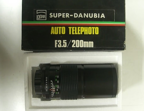

      hab mir über ebay nun ein neues teleobjektiv gekauft
      und zwar ein japanisches Super Danubia 1:3,5 200mm mit festbrennweite, multi-coated, M42-Anschluß, komplett manuell mit ausziehbarer Taukappe vcvcvcg
      das ganze für ca. 40 euronen und NEU kein staubkörnchen, kein fleck, astrein n44533

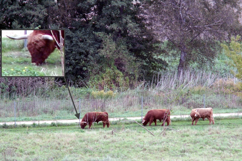

      leider kann ich ja an der eos noch kein m42 objektiv unendlich scharf stellen
      darum habe ich mal ein testbild aus dem fenster richtung acker gemacht
      EOS 350d Blende 5,6 AWB unbearbeitet mit 100% KuhKoppCrop
      bin nun ja mal gespannt was es am sternenhimmel leistet oder obs doch ne gurke ist :fkdjfkjfd gruß

      Hallo Sascha,
      also kuhgeeignet isses, das steht schon mal fest ;). Ob es auch am Stern zeigt, wird man sehen. Schau Dir mal die Ecken an, da sieht man ja die Fehler am eheseten.
      Ein bisschen abblenden wirst Du sicher müssen, aber bei f/3.5 haste da ja noch Luft. Auf jeden Fall wünsche Ich Dir, dass Du damit tolle Bilder machen kannst!

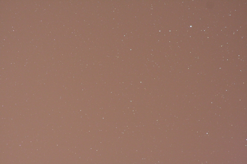

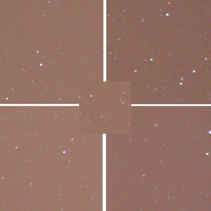

      first test
      os 350D 30sek iso 1600 blende 5,6 leicht defokusiert
      erstes roh
      zweites bild 100% crops

      Hallo Sascha,
      sind das auf dem 2. Bild Mitte und Ecken bei voller Auflösung? Wenn ja, scheint das Objektiv bei f5.6 ja ziemlich gut zu sein. Ich denke den restlichen Farbfehler kann man zur Not noch wegrechnen und die Sternabbildung ist in den Ecken ja noch ganz ok und wenn man das Bild ein wenig verkleinert sicherlich nicht mehr zu erkennen.
    • Re: neueste errungenschaft
      ja genau die mitte und die ecken in 100% auflösung!
      dafür das es noch leicht defokusiert ist find ichs auch schon ganz gut :lol:
      mal sehen wie sich die randverzerrungen dann noch verkleinern :roll:

      Hallo Sascha,
      na für 40 Euronen nicht schlecht! Mittig und links/unten ist es ganz OK. Nur rechts oben fällt ein wenig aus dem Rahmen. Ist da was verkippt? Sitzt der Adapter nicht richtig? Oder ist das Teil schon so schwer, dass es verzieht? Bei 200mm gibt es aber noch keine Objektivschellen. Vielleicht wird es auch bei besserer Fokussierung auch dort besser.

      Das Kuhfoto find ich nicht so überzeugend, weil es doch noch ziemlich unscharf ist. Ich nehme an, du musst manuell fokussieren, was auch eine Kunst für sich sein kann. Für meine Canon 300D gilt: was ich manuell im Sucher fokussiere, ist auf dem Chip garantiert out of focus.
      meine eos350d hat die objektivaufnahme von einer analogen eos500 bekommen, ich sie ohne aufnahme als bastlerware gekauft habe das ganze passt nur 99,5%tig es wäre also möglich das dort etwas verkippt ist :(

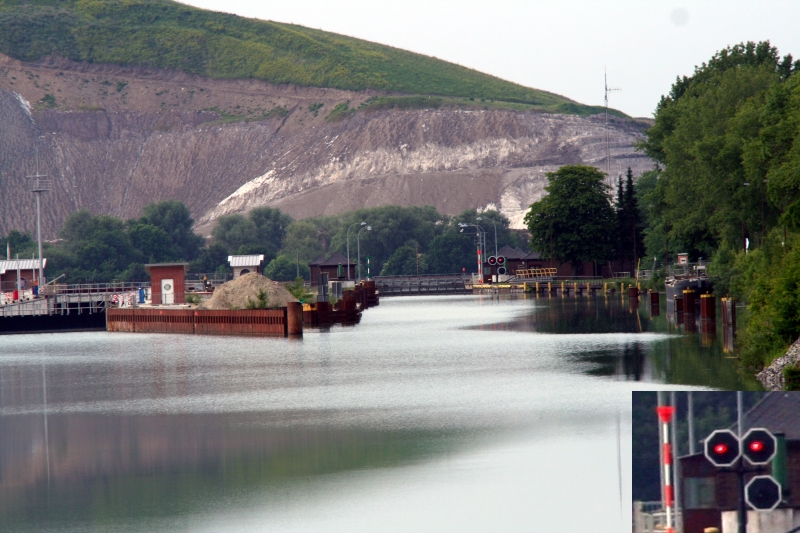

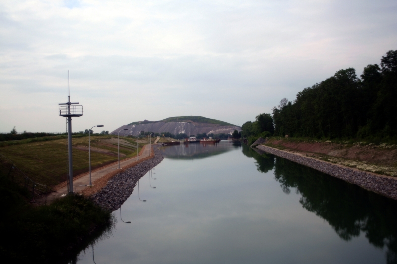

      leider habe ich noch immer keinen weiteren Test am Stern machen können, aber ich habe ein paar Tagaufnahmen der Schleuse Bolzum mit welchen ich schon mal super zufrieden bin :D
      das erste mit einem 29mm Weitwinkel für den Größeneindruck
      die anderen beiden mit der Tincan (200mm Tele) bei Blende 5,6 jeweils mit einem includierten 100% crop
      es wurden nur die Tonwerte gestreckt und verkleinert, sonst nichts weiter gemacht

      "astromr" schrieb:
      Sind der Bagger und die Signallichter 100% Crop?
      ja 100% crop :)
      feue mich schon auf Sternstunden damit
