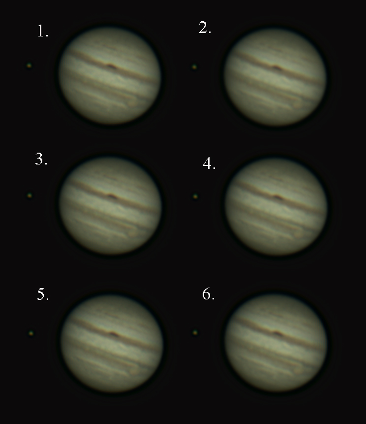

      Hab eben mal ein Vergleichsbild den verschiedenen Skalierungseinstellungen gemacht:
      Jupiter 1. bis 5. hatten eine Originalgröße nach dem Stacken (nicht gedrizzlet) von 408x331 Pixel und wurden mit folgenden Funktionen auf eine Größe von 816x662 Pixel skaliert.
      Jupiter Nr.6 wurde beim Stacken gleich gedrizzlet und hatte damit schon eine Größe von 816x662 Pixel.
      1. Pixelwiederholung (harte Kanten beibehalten)
      2. Bilinear
      3. Bikubisch (optimal für einen glatten Verlauf)
      4. Bikubisch glatter (optimal bei Vergrößerung)
      5. Bikubisch schärfer (optimal bei Verkleinerung)
      6. 2-fach gedrizzlet
      Hier das Bild:
      Wäre toll, wenn Ihr die einzelnen Jupiter mal beurteilen könntet.
    • Re: Marsbearbeitung
      Hi Schubi,
      Mensch machst Du Dir eine Arbeit! Das Drizzeln wirkt bei mir hier nicht besser als der Rest. Bei den anderen Bildern ist Nr.4 mein Favorit, weil man die Struktur in den Bändern besser erkennen kann (aber nur ganz minimal) - aber darauf kommt es an! :wink:
      also ich finde Bild 6 besser als Bild 2, und in etwa ähnlich wie Bild 3, wobei mir 6 nicht ganz so scharf aber etwas kontrastreicher als 3 vorkommt. Das ist aber alles wirklich recht marginal.
      Bild 5 kommt mir schärfer vor als Bild 6. Ich tippe daher darauf, dass der drizzle Algorithmis in Registax intern maximal eine bilineare Skalierung verwendet, wahrscheinlich aber nur eine Pixelwiederholung (nach dem ersten Testbild von Schubi, das so stark gerastert war - das käme mit den anderen Skalierungsmethoden nicht vor).
      Man darf sich vom Drizzle auch keine Wunder erwarten. Bei optimalen Bedingungen wird ein 2fach-Drizzle die Auflösung nicht verdoppeln, sondern irgendwo zwischendrin bleiben zwischen original und 2fach.
      Wenn das Ergebnis mit Drizzle nicht besser ist (und die Implementierung vom Drizzle i.O. ist), dann muss man die Fehlerquelle in der Auflösung der Optik (incl. Seeing) suchen.
      Ich bin gerade am Überlegen, wie man den Drizzle demonstrieren könnte, ohne das Seeing als Unsicherheitsfaktor zu haben. Vielleicht mal eine Tageslichtaufnahme von einer Baumspitze machen? Da dürfte am Morgen das Seeing minimal sein - grade jetzt in der Nebelzeit.
      Kann man in Registax eigentlich die Alignment-Punkte abspeichern? Wenn die anders liegen, kommt natürlich auch ein unterschiedliches Ergebnis heraus.
      Im Endeffekt zeigt sich aber, dass bei der Aufnahme von Dir, Schubi, der Drizzle keinen Vorteil bringt und damit uninteressant ist. Entwickelt worden ist der Drizzle ja für das Hubble-Teleskop, da dort die Auflösung der Optik nach der Reperatur so hoch war, dass die Übersichtskamera hoffnungslos undersampled war. Um diese hohe Auflösung nicht zu verschenken, wurde der Drizzle entwickelt, der dann diese Auflösung wieder nutzen konnte. Sind natürlich super Voraussetzungen - keinerlei Seeing, deutliches Undersampling.
      Hallo Norbert, Karsten und Michael,
      danke für Eure Beiträge.
      Ja, der Unterschied zwischen den einzelnen Jupiter ist wirklich nur minimalst, wobei ich die Nr.4 favorisiere, so wie Karsten auch.
      Auf jeden Fall kann ich sagen, dass das Drizzlen bei mir, bisher keine Erfolg gebracht hat.

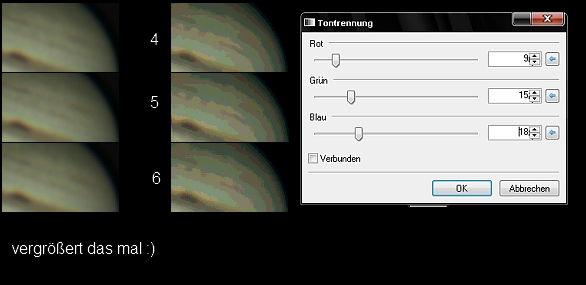

      pixelig klar, weg damit
      2. Bilinear 3. Bikubisch (optimal für einen glatten Verlauf)
      fast gleich, etwas weich, details haben weniger kontrast
      weniger details als 5 und 6, weicher
      das beste der einfach vergrößerten aber ist halt schon geschärft
      wie 5, aber die details in bild 5 sehen etwas jpg-artefaktartig aus
      bild 6 sieht zwar etwas kontrastärmer aus als bild 5 aber
      in bild 5 sind die details etwas größer als in bild 6
      bild 6 hat die meissten details
      schaut euch das mal in 400% an :)
      oder besser das TIF:
      sternenstaub-online.de/files/schubisjupidrizzletest.tif
      vcvcvcg
      sascha
      Moin Adlerauge,
      Hab ich gemacht und sehe nichts, was meine Aussagen nicht bestätigt. Die Nr.4 ist immer noch mein Favorit.
      Moin Adlerauge
      hihi :shock:
      ja ok der hat den schönsten kontrast von den bildern
      hat aber mit den details nix zu tun ;)
      Hallo Sascha und Schubi,
      also wenn ich alles richtig verstanden habe, hängt der Erfolg des Drizzelns von mehreren Faktoren ab: Im wesentlichen Auflösung des Teleskopes und Pixelgröße. Das Drizzeln macht nur dann Sinn, wenn die Aufnahmen "undersampled" sind. Das bedeutet dann, dass die Auflösung der Pixel größer ist als das Auflösungsvermögen des Teleskopes. Dabei gehen Informationen verloren, die theoretisch abgebildet werden können.
      Dazu muss man sich aber eben die Kombi Cam - Teleskop ansehen. Für Mars hat Schubi die ALCCD5T und das C6 benutzt (Barlow? nein), die hat 3,2 x 3,2µ Pixel :!:
      Das C6 hat ein Auflösungsvermögen von 0,77". Ein Pixel mit Kantenlänge 0,0032 mm hat bei 1500 mm nach meinen Berechnungen eine Auflösung von 0,44" - die Aufnahme ist also oversampled :!: . Hier macht Drizzeln keinen Sinn. Es kann also schon theoretisch nicht besser werden :wink:
      Warum mein gedrizzelter Jupi etwas besser aussieht weiß ich nicht. Aber es liegt anscheinend nicht am Drizzeln. Denn meine Kombi (C8 + 2,5xBarlow + ALCCD5) liefert auch ein Oversampling.
