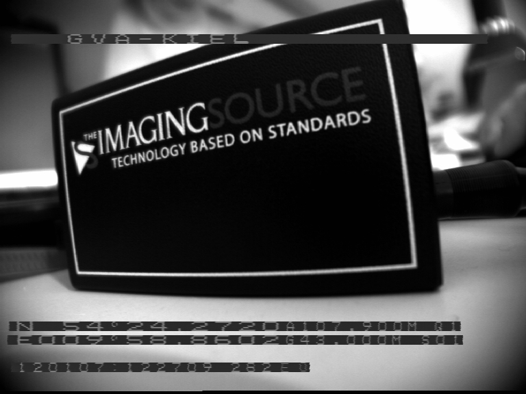

      Zur Zeiteinblendung habe ich einen Videotimeinserter timeinserter.amateursternwarte.de/ im Einsatz, der mit der Watec 120 und TIS-Grabberkarte sauber läuft.
      Der VTI ist ein Selbstbauprojekt und mit kleinem Geld zu realisieren. Sven aus Berlin hilft da gerne bei der Programmierung und gibt Support.
      Es war z.B. kein Problem die optional eingeblendete IDENT-Schrift auf "GVA-KIEL" zu ändern.
      Das ganze funktioniert mit einem Garmin GPS-Empfänger.
      Gruß Carsten
