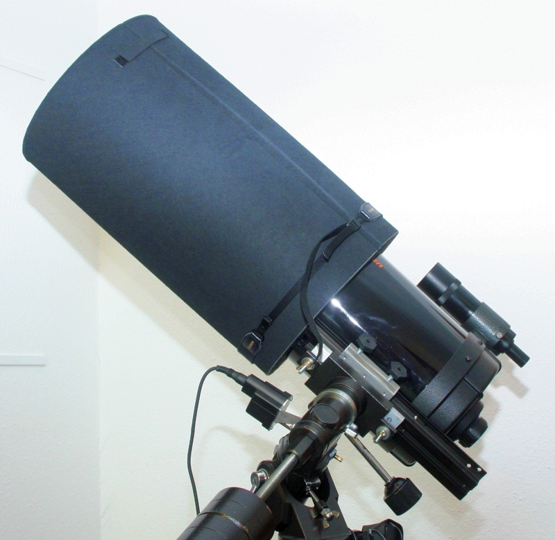

      Diese Taukappe von Schubi ist insgesamt 53 cm lang und hat einen Außendurchmesser von 31 cm. Die Wandstärke beträgt 40 mm. Gewicht ca 480 Gramm (mit einem Riemen). Zum Vergleich: Die originale Taukappe von Celestron ist 30 cm lang und hat eine Wandstärke von 2 mm und wiegt ca 260 Gramm.
      Die Taukappe von Schubi besteht im Wesentlichen aus einem sehr formstabilen Schaumstoff und ist innen und außen mit einer Art schwarzem Vlies ausgekleidet. Die Kappe ist an der Seite offen und hat innen eine Aussparung für die Prismenschiene. So kann sie mühelos über den Tubus gestülpt werden. Zum Befestigen wird dann einfach ein Riemen ringsum die Kappe zugezogen, dann sitzt die Kappe sicher. Die Kappe ragt dann ca 40 cm über die Teleskopöffnung hinaus.
      Bild von der Taukappe:
      Taukappe auf dem C8

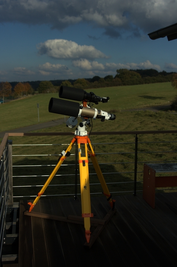

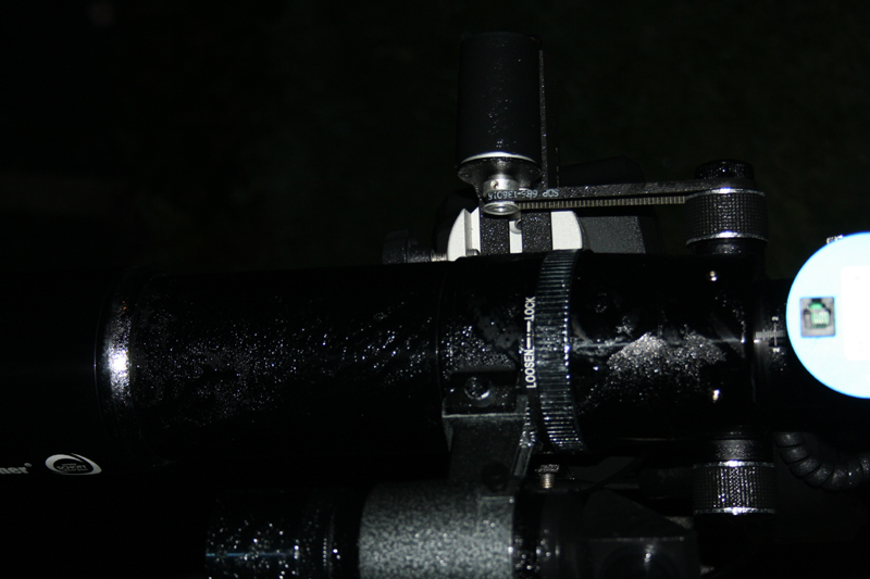

      Hier das Setup von dieser Nacht:
      Neben dem C8 ist das 102/500 Leitrohr zu sehen, das trotz der originalen Kappe so zugetaut war, dass es für PHD keinen Leitstern mehr gab - Bilder Schrott.

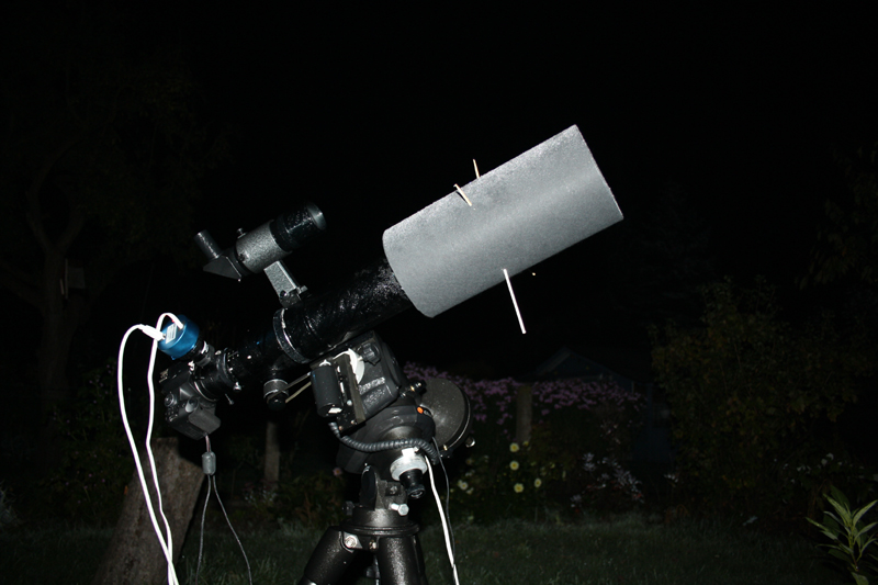

      Leider hab ich keine aktuellen Bilder davon, aber vor einiger Zeit schon mal welche hochgeladen, allerdings keine Bilder von der Optik, schade :(
      Hier ein Bild kurz vorm Abbauen, die Taukappe hatte ich schon abgezogen:
      War schon eine ziemlich feuchte Nacht.
      Hier ist die Taukappe eingefroren.
      Achja,..für diejenigen die es nicht wissen. Da stecken zwei Schaschlikspieße in der Taukappe,...wollte auch mal ein paar Spikes in den Plejaden haben :mrgreen:
      Selbst unter solchen Bedingungen hatte ich keinen Beschlag!

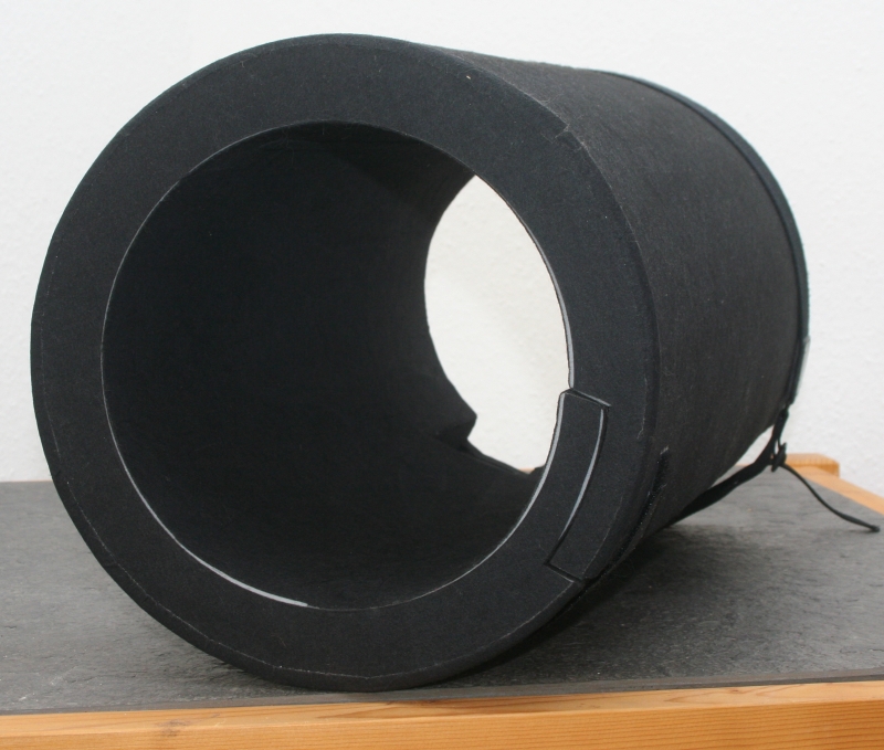

      man hat mich gebeten, doch mal zu beschreiben, wie der Aufbau dieser Taukappe ist.
      Das Rohr selber besteht aus einem sogenannten Melaminharzschaumstoff.
      Info´s darüber gibt es u.a. hier: <!-- m --><a class="postlink" href="http://www.plasticsportal.net/wa/plasticsEU/portal/show/content/products/foams/basotect">http://www.plasticsportal.net/wa/plasti ... s/basotect</a><!-- m -->
      Die schwarze Beschichtung bestand zuerst aus einem luftdurchlässigen Carbonvlies, jetzt aus einem luftdurchlässigen Polyestervlies.
      Hatte dies geändert, da ich das Polyestervlies besser verarbeiten konnte, es war stabiler.
      Unter dieser Vliesbeschichtung, an der Außenseite sowie an den Stirnkanten, befindet sich ein Kleber, welcher ein Folien- oder auch Vliesträger hat. Dadurch wird es undurchlässig und verhindert, dass Feuchtigkeit von außen eintreten kann.
      Die Beschichtung der Innenseite ist mit einem Transferkleber aufgeklebt. Dies Wiederrum hat zu Folge, dass das die Innenseite durchlässig ist und somit Feuchtigkeit aufnehmen kann.
      Und das war eigentlich schon alles. :D
