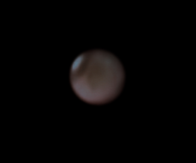

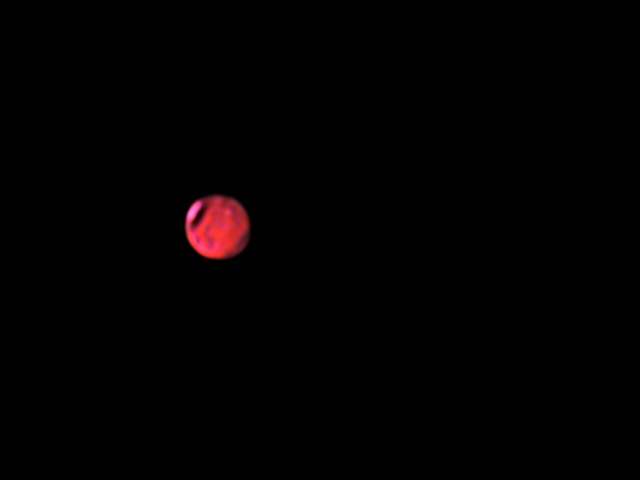

      Hey Schubi,
      das sieht doch schon echt Klasse aus!!! Mailst du mir deine Anschrift, dann geht die CD gleich raus. Mit dem Onlinespeicher bin ich noch nicht so ganz zufrieden... Im Augenblick denke ich über einen eigenen Webserver nach.
      Dann kann ich die Daten auf ne externe Platte kopieren und das steht dann allen mit den Zugangsdaten zum Download zur Verfügung.
      Die Farben sind so krass, weil ich unkomprimierte RAWs aufgezeichnet habe. Da kann man gar keine Einstellungen an der Software vornehmen.
      Es sollen wohl alle Filme erst später einen Weißabgleich bekommen... Aber wie das genau aussieht weiß ich auch noch nicht.
      Die FarbCCD habe ich hauptsächlich wegen Jupiteraufnahmen angeschafft. Der Halunke dreht sich ja so schnell, dass ich bei LRGB-Aufnahmen nur ca 1,5 min. Zeit habe.
      Mit der ALCCD 5.2 kann ich mit der mitgelieferten Software Filme aufzeichnen. Es gibt wohl auch einen Treiber für Astro Art 5.0 - mal sehen wie ich damit aufnehmen kann.
      Gruß Carsten

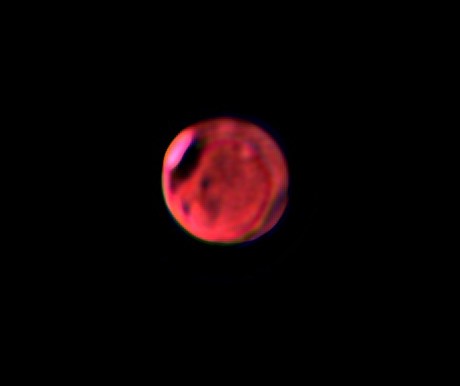

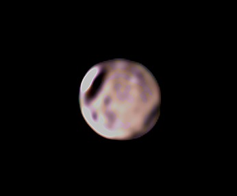

      Hallo Carsten,
      Dein Mars lässt mir keine Ruhe, war da noch mal eben dran. ;)
      Hab mal alle Bilder zu einem Bild zusammengefügt und dies dann mit dem Waveletfilter von Registax sehr übertrieben bearbeitet,..um zu sehen, welches der Bilder sich lohnt zu bearbeiten.
      Da der Mars oben links am besten aussieht und kaum diese „Zwiebelringe“ hat, hatte ich mich für diesen entschieden.
      Gradationskurve des Rotkanals runtergezogen. Rotkanal mit Grünkanal gemischt, Rotkanal mit Blaukanal gemischt und das Ganze wieder mit dem Rotkanal, zu RGB zusammengebastelt.
      Dieses Bild in Registax geladen und etwas mit dem Waveletfilter bearbeitet.
      Dann noch mit dem Kanalmixer in PS5 etwas rumgespielt.
      Hier noch leicht geschärft:
      Hab das Gefühl, als ob man schon orographische Wolken erkennen kann. :shock:
      Da geht bestimmt noch etwas ;)

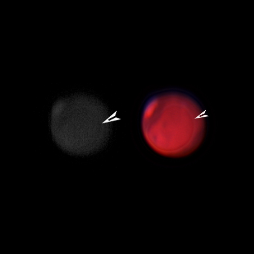

      Hab mal ein AVI in Einzelbilder zerlegt und geguckt ob dieser große „Zwiebelring“ dort schon vorhanden ist. Und tatsächlich, dieser ist schon in den Einzelbildern,...zwar nur ganz schemenhaft zu sehen, aber er ist da.
      Links der Grünkanal von einem Einzelbild und rechts ein gestacktes RGB (Übertrieben bearbeitet)
      Auf meinem Monitor kann man das recht gut erkennen. Dann scheint es an der Aufnahme zu liegen und nicht am stacken. Vielleicht weiß ja jemand wo das herkommt. :shock:

      Hallo Carsten, hallo Matthias,
      freut mich natürlich, dass meine Bearbeitung gefällt,.. :D ...wobei ich selber nicht wirklich zufrieden damit bin. Ist recht oberflächlich bearbeitet, ohne viel Liebe zu Detail. Wenn die Zeit der Oberflächlichkeit vorbei ist, dann gehe ich da noch mal bei ;)
      "tes-kiel" schrieb:
      P.S. Mailst du mir das fertige Bild zu?
      Hab ich eben losgeschickt.

      Das mit den Zwiebelringen ist jedenfalls sehr interessant. Bisher habe ich angenommen, die kommen durch das Schärfen selbst. Aber auf dem Rohbild glaubt man tatsächlich, einen Ring zu sehen. Ist das wirklich schon der Zwiebelring oder nur der Ring vom dunklen zum hellen Teil des Planeten?
      Ich tendiere schon dazu, dass in den Rohbildern Zwiebelringe sind. Aber woher können die kommen? Sieht man ja fast auf allen Kamerabildern, scheint also nicht kameraspezifisch zu sein. Und ein Geisterbild ist es auch nicht, da die Kreise konzentrisch sind. Bin da auch recht ratlos...
      PS: Habe jetzt mal gegoogelt und Hinweise darauf gefunden, dass die Zwiebelringe von der geringen Belichtung herrühren. Das leuchtet ein, denn da unten bei den dunklen Tönen hat man nicht so viel Werte zwischen den Helligkeitsstufen. Die dabei entstehenden Sprünge werden im fertigen gestackten Planetenbild zu Ringen. Durch das Schärfen werden die Ringe dann verdoppelt, was zu Zwiebelringen führt. Wäre zumindest für mich eine plausible Erklärung.
      Abhilfe würde dann schaffen, wenn man heller auf nimmt.
      Kann das jemand bestätigen, dass bei dunklen Aufnahmen mehr Zwiebelringe entstehen?

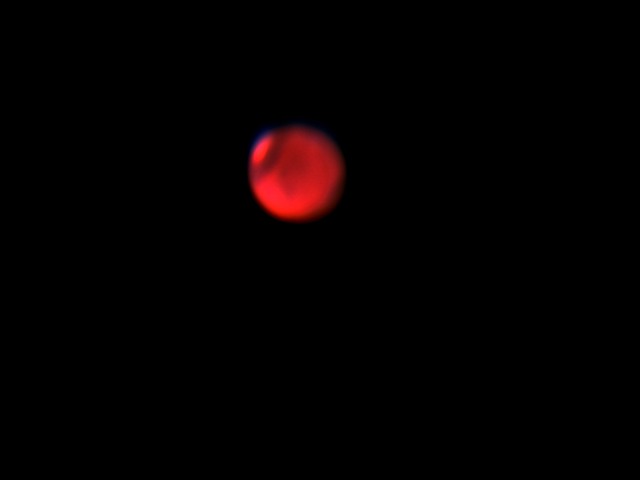

      Ja, das wäre schon eine plausible Erklärung, wobei ich das anhand meiner Aufnahmen nicht bestätigen kann. Ob ich dunkler oder heller aufnehme ist bei mir eigentlich egal,...solche Ringe hab ich nicht.
      Ich hab zwar keine große Ahnung von Optik, nur könnte dies nicht vielleicht auch ein Fehler in der Optik sein?
      Wenn ich mir dies angucke, dann hab ich das Gefühl, als ob dieser Effekt mit dem Zwiebelring im laufe der Zeit zunimmt:
      Hm....zunehmende Verspannungen der Optik durch Kälte vielleicht?

      Hi folks
      Bei Mars und Farbcams ist es wichtig, dass man sich das Histogramm DES ROTKANALS bei der Aufnahme anguckt. Das Video kann auf dem Monitor toll aussehen, aber ein saturierter Rotkanal führt dann zu den Problemen, die man hier sieht. Minimal weniger Gain, und alles wäre gut.
      Mars ist erheblich kontrastreicher als Jupiter und erfordert weniger heftige Nachschärfung als bei meiner Jupiter-Anleitung.
