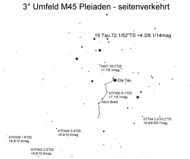

      STF450 (WDS03474+2355, BDS1873, ADS2767, BD+23 00538): Doppelstern in Ally's Braid/Pleiaden/M45. 6.1" Sep +7.1/9.1mag. Sollte auch bei nicht so optimalem Seeing mit einem 120mm Refraktor problemlos auflösbar sein - das gelingt mir aktuell aber nicht. Ich vermute daher, dass der +9.1mag helle Begleiter ein variabler Stern ist, der derzeit deutlich lichtschwächer als +10mag ist. Kann das jemand gegenchecken (zum leichteren Lokalisieren siehe Sternenkarte unten)?

      Es gibt relativ wenige Doppelsterne, bei denen sich die Abstände in relativ kurzer Zeit merkbar ändern - und wenn, dann geht das im bescheidenen Tempo von ein bis zwei Zehntel-Bogensekungen pro Jahr. Bei einer Ausgangsdistanz von 6" ist daher eine kurzfristige "Flucht" eher auszuschliessen. Ich habe auch im Netz ein Foto von STF450 gefunden (von Carles Labordena - <!-- m --><a class="postlink" href="http://www.tossalgrosastro.com/DOBLES/stf450_tau-qhy5-061008-f10_.jpg">http://www.tossalgrosastro.com/DOBLES/s ... 8-f10_.jpg</a><!-- m -->) - da muss man zwar x-fach vergrössern um dann endlich einen kleinen hellgrauen Fleck als Begleiter auszumachen, aber da ist immerhin eindeutig ein sehr lichtschwacher Stern abgebildet. Datum ist da zwar keines angegeben, aber älter als ein paar Jahre kann die Aufnahme nicht sein. Ich habe übrigens auch bei dieser Aufnahme schon den Eindruck, dass der Begleiter im Vergleich zu den +7.1mag für den Hauptstern deutlich lichtschwächer als die "offiziellen" +9.1mag zu sein scheint

      Und siehe da, in einer Position von ca. 190° in Alt/Az-Sicht (also ca. 260° in Äquat. Sicht) ist mit leichten Schwankungen ein heller Punkt zu sehen, der auch die richtige Distanz von ca. 6" hat. Er ist allerdings deutlich lichtschwächer, als der um ein Vielfaches weiter entfernte +10.34mag optische Nachbarstern von STF450 (3UCA 228-018460) - also auf mehr als +11mag würde ich heute diesen STF450-Begleiter nicht schätzen.
