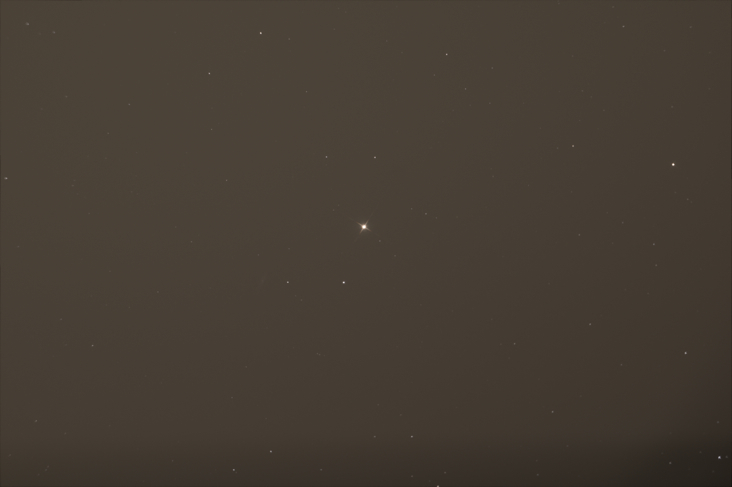

      gestern war endlich mal wieder CS, jedenfalls bis 22 Uhr..., und da habe ich mal ein bissl unfreiweillig random deepsky gemacht. Das heißt durch den Sucher der DSLR einen hellen Stern gesucht und dann 20x30s belichtet.
      Kamera war am Teleksop und wurde nachgeführt - passiv (also nicht mit phd o.ä.)
      Die Resultate sind irgendwie... So milchig weiß^^ Ich weiß, dass Einzelbilder sie soooo gut ausschauen aber auch das Resultat nach dem Stacken ist nicht viel besser und das Weiße hab ich bei Photoshop irgendwie nicht wegbekommen :(
      Hier einmal meine Version:
      Falls es mal einer von euch versuchen möchte habe ich alles hochgeladen. JPGs (113mb), RAWs (200mb) und TIFFs (1,4GB). Die TIFFs deshalb weil so mancher Probleme hat mit den Nikon RAWs.

    • Re: Deepsky... theopraktisch...
      Hallo Juls,
      sind ja schöne runde Sterne drauf auf dem Bild. Vielleicht keine schlechte Taktik, da mit 30s-Frames dran zu gehen. Soweit läuft die Montierung ja ganz anständig.
      Das Milchige bekommst Du GANZ weg mit
      - Durch Flats dividieren
      - und Gradationskurve oder Tonwertkorrektur.
      Flats hast Du vermutlich keine, wären aber relativ leicht machbar - an wolkigem Tag das Scope in den Himmel richten und mit weißem T-Shirt abdecken, dann Belichten, so dass der Hügel im Histogramm im rechten Drittel steht).
      Ohne Flats halt dann nur mit Gradationskurve und Tonwertkorrektur den Schwarzpunkt von links her hereinziehen bis es passt. Leider wirst Du feststellen, dass dann der rechte untere Bereich viel schneller schwarz wird und die Mitte und links oben länger hell bleibt. Daher bringst Du die Milch nicht schön gleichmäßig weg. Das geht halt nur mit Flats.
      Es gibt auch noch die künstlichen Flats, wie z.B. bei PixInsight. Da wäre Dein Bild ganz gut dazu geeignet, weil nur Sterne zu sehen sind. Aber da hat Karsten mehr Erfahrung, wie das geht.
      Deine JPGs habe ich mal gesaugt - die RAWs sind mir zu groß... Mal sehen, was geht ;)
      Viel Erfolg wünscht

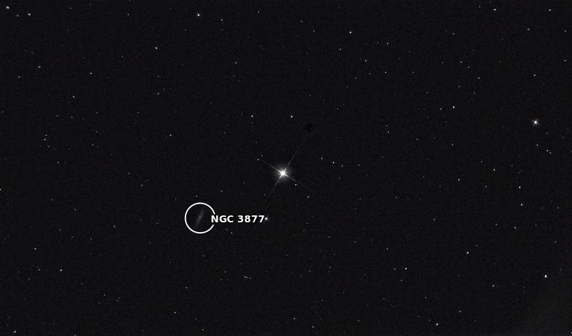

      ...so, hab' mal ein bisschen gestackt und ge"fits"t, und das kam dabei heraus:
      Da geht aber schon noch mehr, vor allem bezüglich dem Rauschen. Würde auch helfen, noch mehr Aufnahmen zu machen (so 1h Gesamtbelichtungszeit).
      Auf jeden Fall sieht man, dass Du ein schönes Galaxiechen erwischt hast! Nicht riesig, aber auch nicht winzig, gerade recht!
      Probiere doch mal mit DSS und Fitswork die Schritte, die ich zum Bild (in der Galerie) dazu geschrieben habe. Dann kannst Du noch ein wenig variieren. Evtl. auch mal den Wavelet-Filter in Fitswork testen, zum entrauschen. Oder halt in PS.
      Viel Erfolg wünscht
      ja du musst da unbedingt noch mehr machen!!
      das ist so ein schönes motiv :) die kleine glx auf kante und der helle stern mit spikes find ich schön :)
      hm hoffentlich bekommst die kamera genauso wieder angesetzt
      hm ich überlege gerade was mit den spikes passiert
      hm nee eigentlich müssten wenn man nicht den tubus verdreht die spikes immer an der selben stelle sein egal wie rum die kamera dranhängt bvbv
